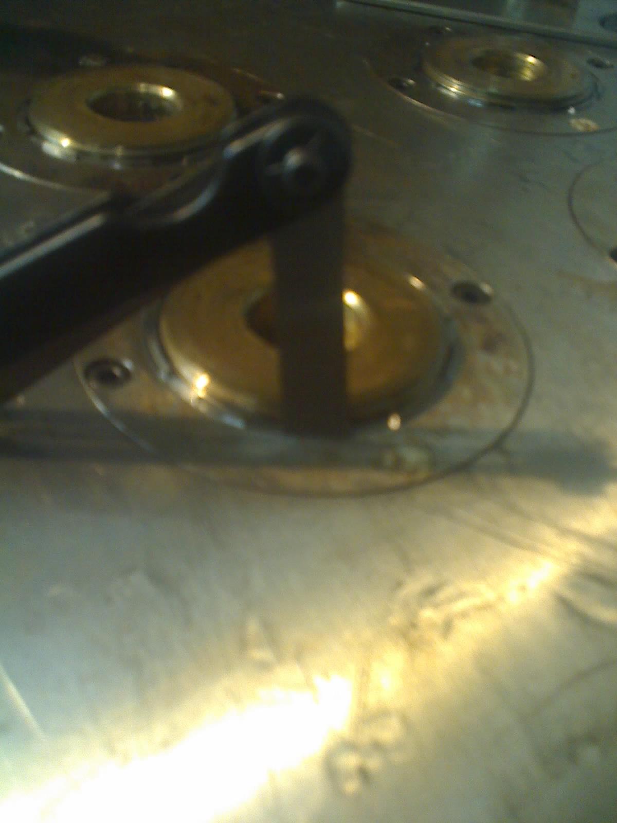

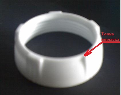

#8 Сообщение Наталья Александровна » 24 окт 2013, 20:33
Вот вид гайки и просаженной вставки.
Почему слесаря не могут сделать раз и на всегда - не знаю. Они говорят, что это черти узкоглазые поставили на "подложку" металл не той твердости. (Что это значит - не понимаю. Ибо я в металлических терминах такой же профан, как мои слесаря в пластмассовых)
Выпар спроектирован по внешнему диаметру гайки. Когда он заливается расплавом, то соответственно идет эффект дизеля. С которым наладчики борятся по средством снижения температуры => недоливка => увеличение давления впрыска => продавленная вставка => глушим гнездо и приступаем к следующему.

#10 Сообщение Karakol » 24 окт 2013, 21:27
Наталья Александровна писал(а):Вот вид гайки и просаженной вставки.
Пара вопросов .1. На фото видны выступающие круглые матрицы. В них, предпологается, формируется внешняя часть гайки, а за резьбу отвечает другая половина формы. Вращяющиеся знаки, быстрее всего. По зазорам между этими знаками и корпусом воздух должен выходить на ура, если только эти зазоры со временем не забились.
2. Матрицы выступают из обоймы, с какой целью. Для центрирования изделий или все давление запирания принимают на себя? По идее, на форме должны быть упоры, не дающии матрицам упираться в плиту пуансонов полным давлением запирания и если высота этих упоров занижена, а у матриц твердость высокая, да можно продавить "подложку". И еще, облой идет только по наружней кромки или по наружней и внутренней?

Наталья Александровна писал(а):Почему слесаря не могут сделать раз и на всегда - не знаю. Они говорят, что это черти узкоглазые поставили на "подложку" металл не той твердости. (Что это значит - не понимаю. Ибо я в металлических терминах такой же профан, как мои слесаря в пластмассовых)
Формой должен заняться специалист. Вам там и не нужно разбираться(я ж надеюсь Вы там не механиком цеха работаете...). Если слесарь сделать не может, спросите у него почему? Может вам и расскажет, что там нужно сделать. А если не знает, то пригласите кого-то со стороны...решение проблемы должно быть...
