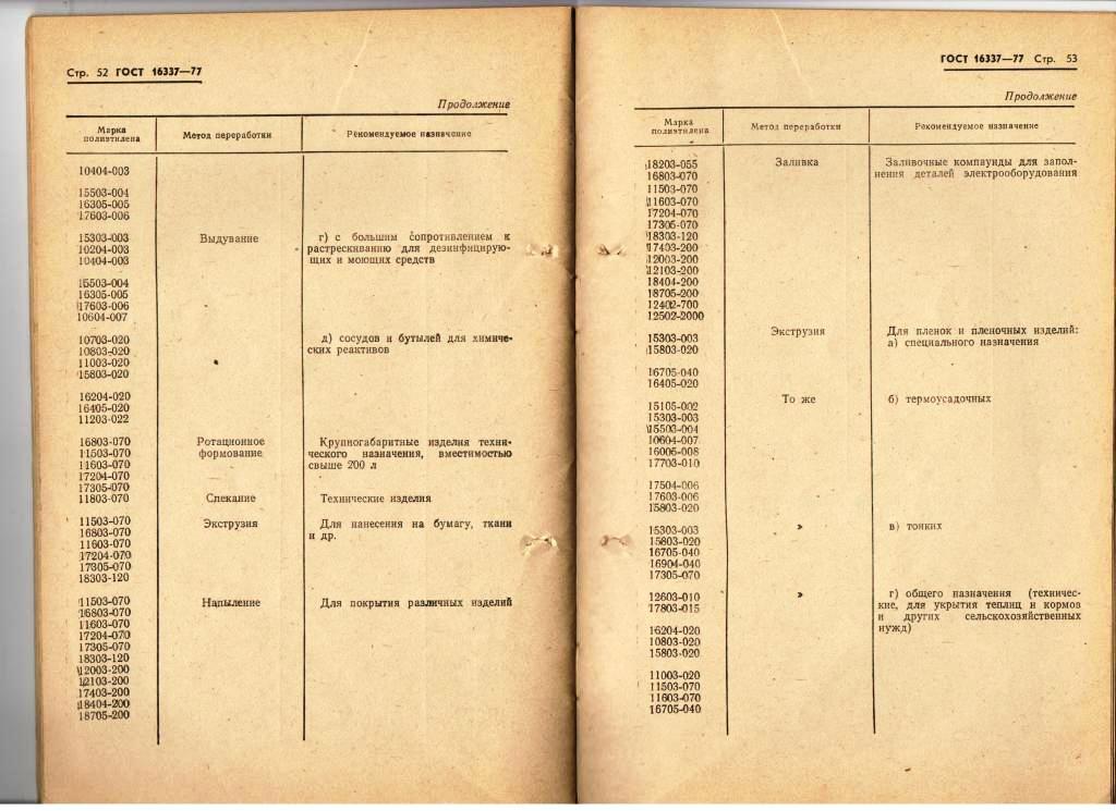

#5 Сообщение ПластСтер » 15 окт 2013, 09:50
Поддерживаю Кирилла. Раньше было проще, всё в ГОСТе прописывалось, сейчас многие по ТУ делают, поэтому только по рекомендациям производителей.
Вот Вам вырезка из ГОСТа. Там кстати и рецептуры есть многие, почитайте, он в интернете в свободном доступе есть.
