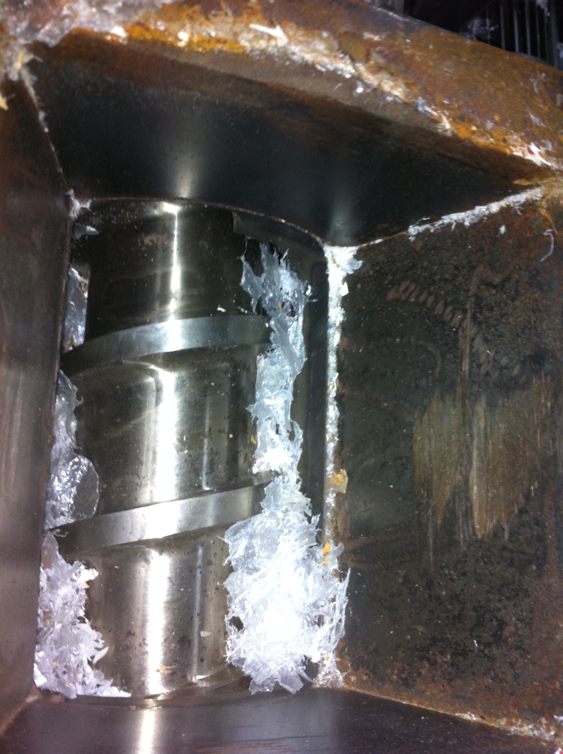

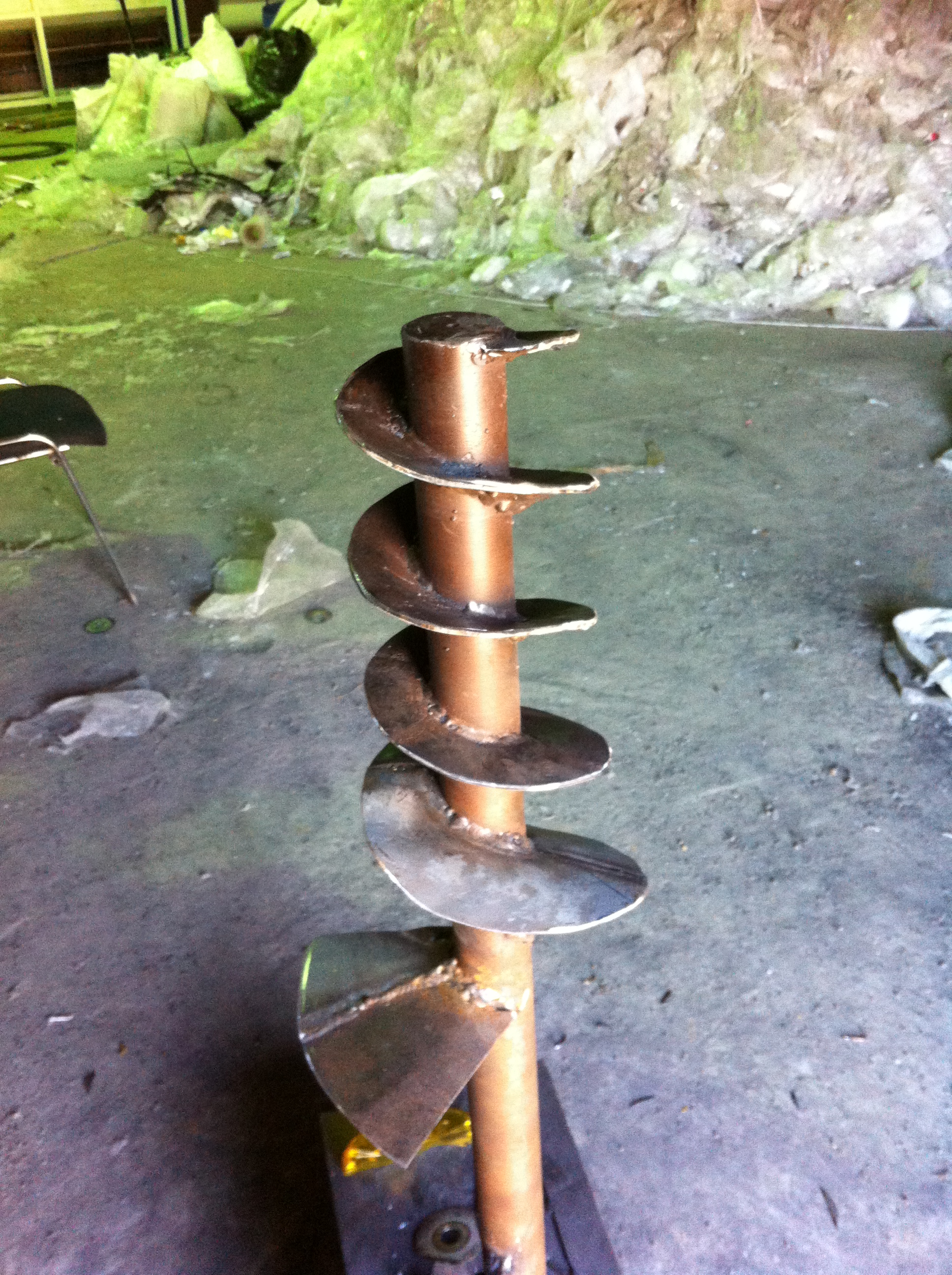

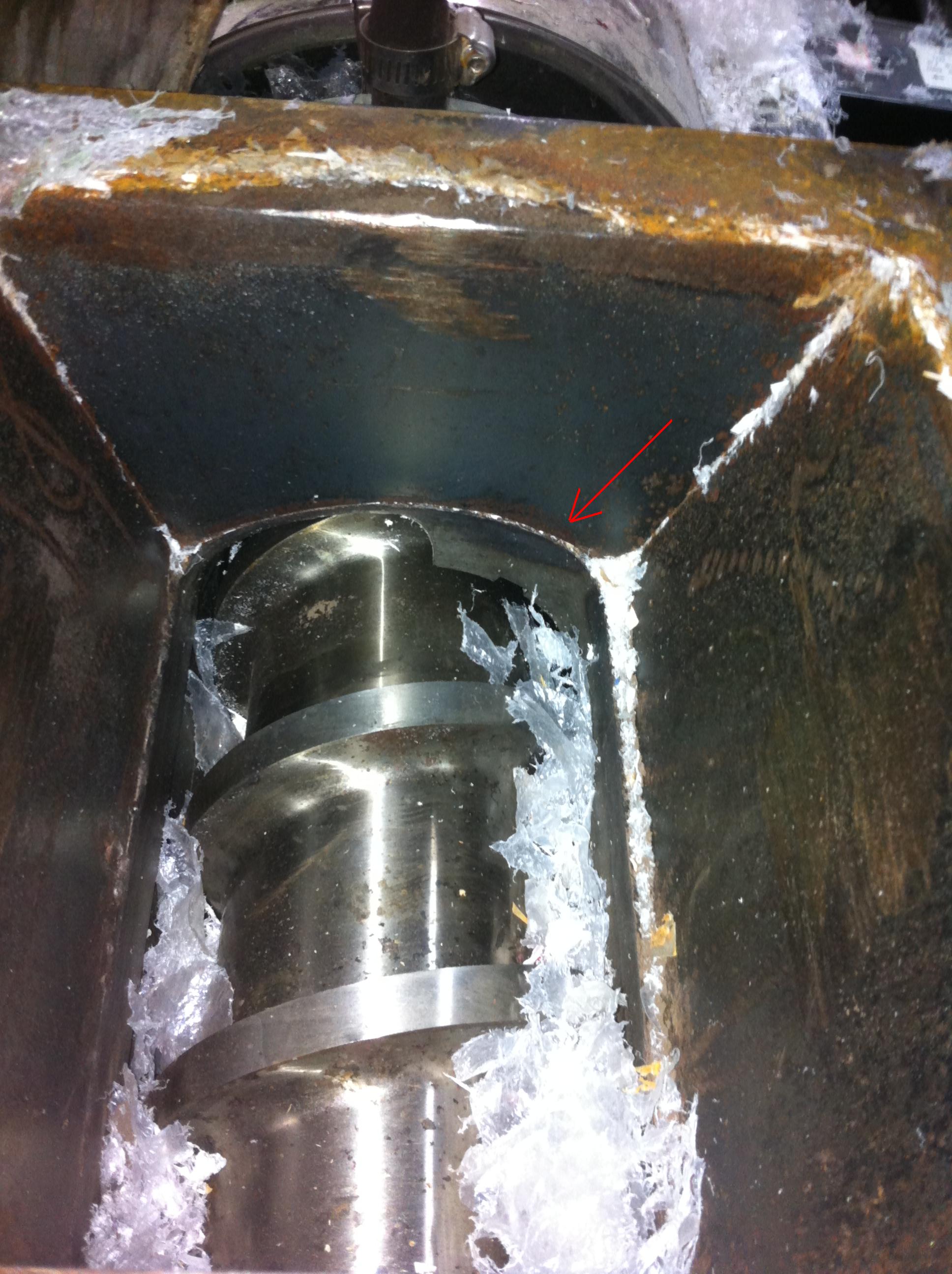

Добрый день подскажите пожалуйста у нас проблема с производительностью в следствии нестабильной подачи расплава в нижний каскад . Мы считаем что это происходит из за неправильной запитки экструдера дробленкой (пленка стрейч,пвд).Грешим мы больше всего на шнек питателя а так же думаем что приемный лоток экструдера может быть не правильно выполнен(обратите внимание на фото приемного лотка экструдера там имеется что то вроде барьера ,отмечено стрелкой) . Если у кого то возникали подобные сложности буду очень признателен за совет.
Расстояние от шнека питателя до шнека экструдера 2см.
диаметр шнека экструдера 120мм.

Срежте этот барьер и еще посмотрите, на сколько стабильна насыпная плотность сырья, подаваемого в бункер.

Как вы думаете для чего установлен барьер? Как мне кажется данный барьер установлен для препятствия перегрузки экструдера.

указанный вами барьер по всей видимости не причем, он немного скругляет окно загрузки. окно загрузки стараются делать с округлыми краями.
ваша проблема в другом. Смотрите частоту вращения вертикального питателя (ремни, частотник), а также на его геометрию.

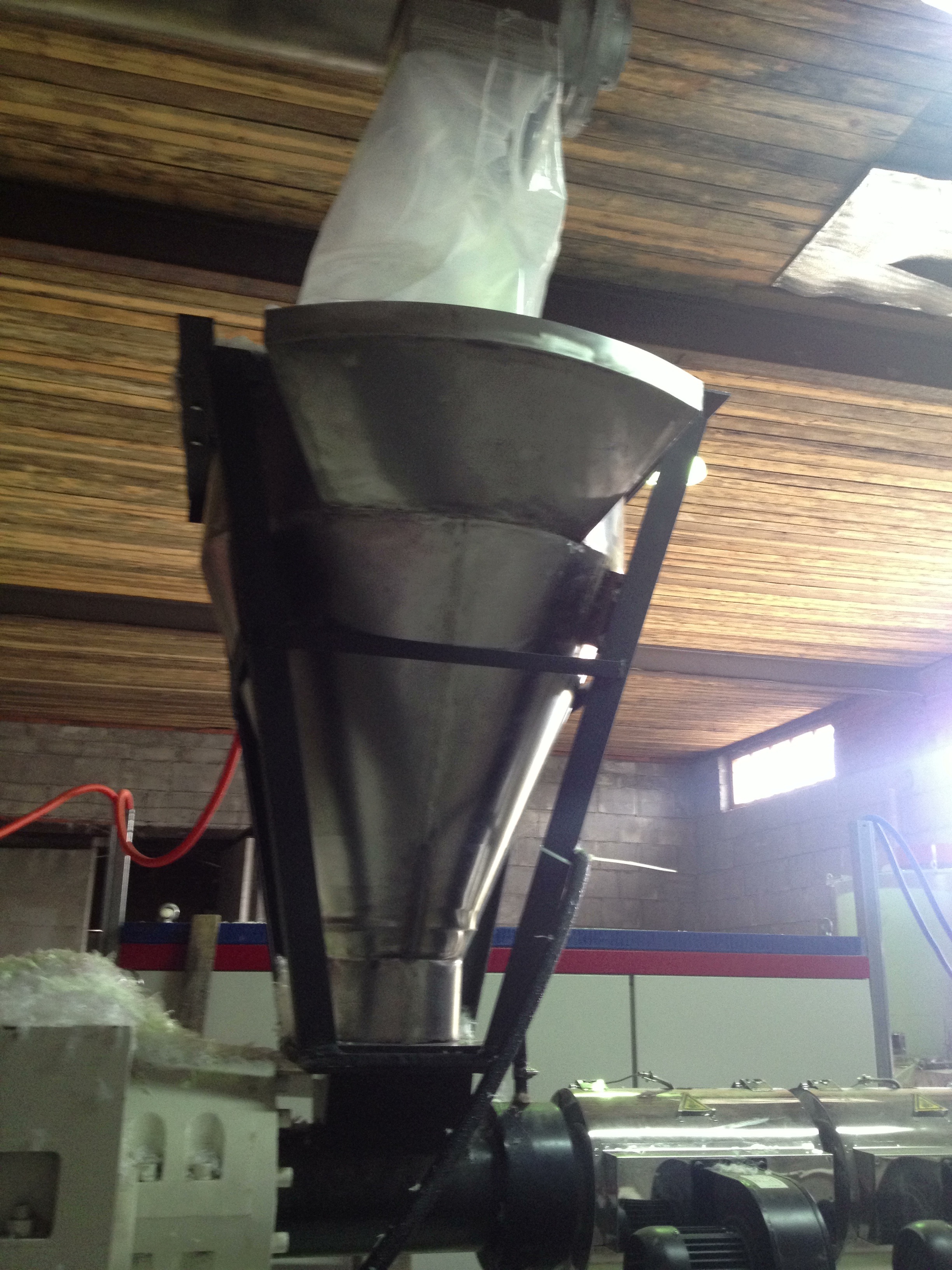

вертикальный питатель может быть конусным (повторял сужение бункера), так чтобы каждый нижний виток был меньшего объёма и пушонка/дроблёнка уплотнялась. У вас же судя по фото в конусном бункере вращается шнек с постоянным диаметром. Причём верхний виток вроде как с меньшим шагом, а значит последующие витки работают без подпора. Отсюда может плясать подача сырья в шнек. Попробуйте поменять вертикальный питатель

В этом случае обычно ставят шибер.Константин tehpro писал(а):Как мне кажется данный барьер установлен для препятствия перегрузки экструдера.

вертикальный питатель может быть конусным (повторял сужение бункера), так чтобы каждый нижний виток был меньшего объёма и пушонка/дроблёнка уплотнялась. У вас же судя по фото в конусном бункере вращается шнек с постоянным диаметром. Причём верхний виток вроде как с меньшим шагом, а значит последующие витки работают без подпора. Отсюда может плясать подача сырья в шнек. Попробуйте поменять вертикальный питатель.
Если уменьшать шаг шнека, тогда может возникнуть проблема что порвет тонкостенный цилиндр, а остатки большого витка работают в качестве ворошилки.
Шнековая пара работает при захвате материала одинаково, что в МЯСОрубке что в экструдере. используется два ножа: 1 нож-шнек; 2 нож- кромка загрузочного отверстия цилиндра. Если у Вас есть повреждения на ножах, возможны возникновения пульсаций, материал не отсекается и имеет возможность при сжатии выпрыгнуть из зазора между шнеком и цилиндром (подозрительно видеть реборду шнека с левой стороны, как будто там есть пространство между шнеком и цилиндром глубже чем загрузочное окно). Но пульсации так же могут быть из-за низких температур зонах сжатия цилиндра пластикации или плохой работы дегозации.

Говорят то что вся наша проблема заключается в том что у нас не правильно выполнено загрузочное окно экструдера.

Вчера был в гостях у Константин tehpro, что обнаружил: 1) Ни какой перегородки в загрузочном окне цилиндра нет, это "обман зрения" при фотографирование, на самом деле это специальное исполнение захватывающей кромки цилиндра экструдера; 2) Убрали бункер и начали подавать сырьё напрямую в отверстие цилиндра, все отлично. Экструдер кушает "пух" отлично. Ребята говорят что подача сырья настолько уплотняется что подпрыгивает редуктор привода питателя. Но я заметил что у них на рубашку охлаждения идет большой поток воды из скважины, попросил их при работе пожать поток чтобы цилиндр в зоне загрузки нагревался приблизительно до 100 градусов. Я, лично считаю что проблема у них со слишком низкой температурой в зоне загрузки. Посмотрим что у них получиться на рабочем режиме. Жду результатов и комментариев от форума, может я заблуждаюсь.

Подскажите питатель должен работать именно напрессовкой материала в загрузочное окно экструдера или как то иначе(прессует практически до каменного состояния) ? У нас установлен мотор -редуктор чевячный 2.2 квт. на частотном приводе ,он постоянно останавливается ,не может достаточно продавить напрессованую массу в загрузочное окно экструдера.Есть мысли увеличить мощность движка до 7.5квт. усилить шнек, увеличить загрузочное окно экструдера.

Константин tehpro. Я с Вашего позволения еще хочу добавить характеристик этого питателя. Диаметр шнека питателя-160 мм (фото выше №0747), а внутренний диаметр цилиндрической части бункера -200-220 мм (фото №1587). Ребята стараются не заполнять этот бункер, а держат сырье в верхнем бункере. Пожалуйста помогите им советом. Из-за не компетентного поставщика который "умыл руки" они в одиночку плюхаются.
