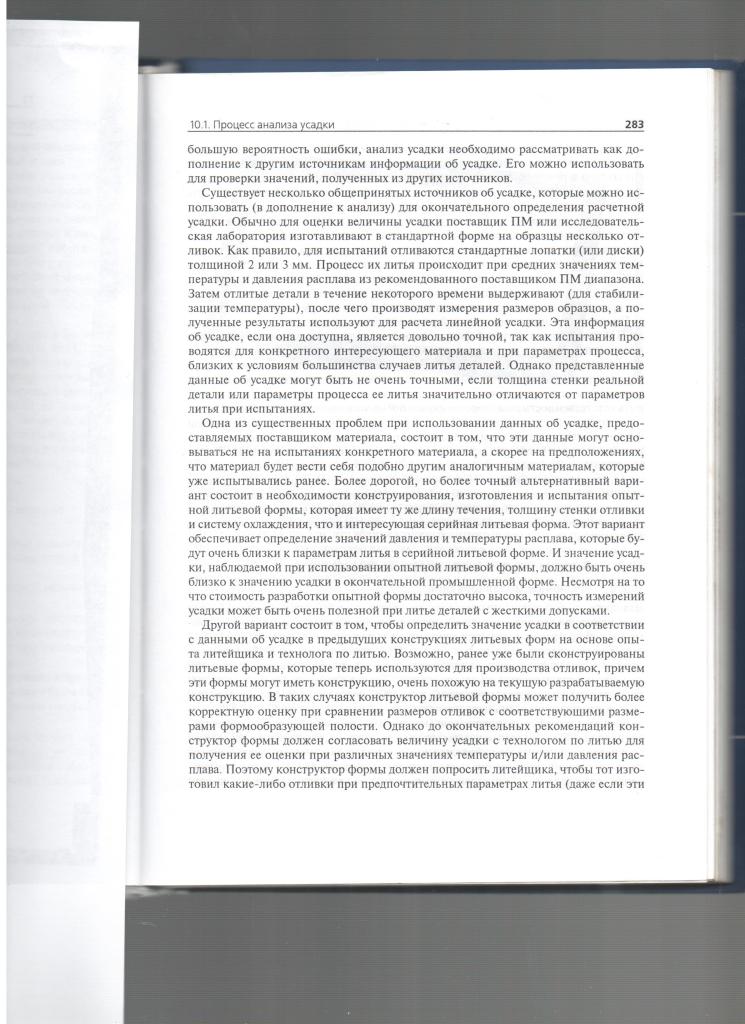

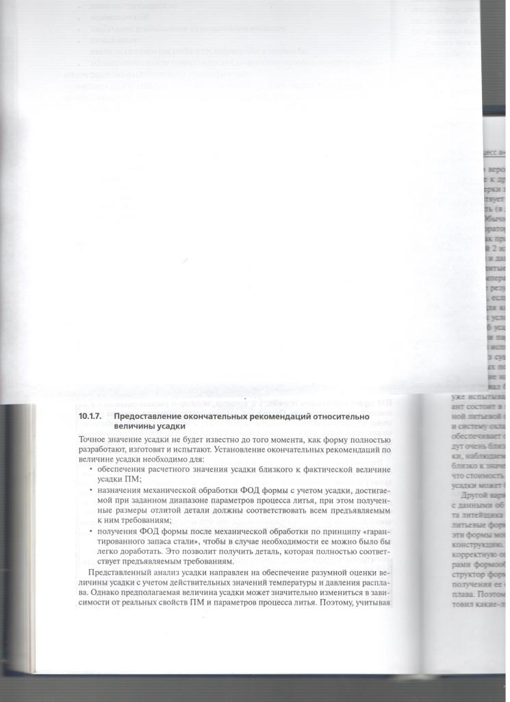

Re: Расчет усадки полипропилена
vasiliy писал(а): Кстати очень согласен с Натальей Александровной по поводу скорости отверждения и несогласен что процент на усадки не влияет.
Не знаю как на литье, но на экструзии с раздувкой очень даже чувствуется разница 10 и 25 весовых. На метровых деталях разница в 5-7 мм.
Вот что пишет книжка

спасибо за интересную книжку автора подскажите? вопрос закрыт, начальству расхотелось связываться с этим продуктом, но интерес остался-)
Василий, я в таком случае Вам посоветую почитать басни Крылова, там много интересного найдёте, может в ком и себя узнаете. Критики написали много, а вот что конкретно можете препоставить? На усадку всё влияет, температура и скорость охлаждения, давление и скорость впрыска, время выдержки под давлением, плотность при пластикации, влажность сырья. Естественно зная что плотность талька и полипропилена различается глобально как и коэффициент термического расширения этих материалов можно представить, что разница в усадке будет, в случае добавления 30% талька к 70% чистого сырья. Но при добавлении 10% чистого сырья к 90% тальконаполненого, усадку можно будет компенсировать режимами литья.vasiliy писал(а):Крыжановский? Справочник? Вы бы ещё Мурзилку почитали
Cергей!
Начнём с элементарной логики. Вы вносите в кристаллизующийся полимер инертный наполнитель. 1.Усадка уменьшится только потому что он инертен и не переходит из жидкого в твёрдое состояние. 2.Инертный наполнитель не кристаллизуется. 3.Расплав застывает быстрее следовательно степень кристаллизации ещё ниже. 4.Если растёт размерная стабильность значить секундарные процессы подавляются и опять таки вторичная усадка ниже. Вывод-- усадка снижается. И возможность компенсировать изменения параметрами литья не значит что изменений нет. Снижение усадки может быть незначительным и при литье под давлением будет компенсироваться более высокой температурой расплава (льёте то наполненный материал) но это опять таки не значит что его нет.
Я уже 3 года раздуваюсь с милым блендом под названием Таборен. И благодаря дебилизму наших конструкторов мы плаваем по процентовке от 10 до 30 весовых. И ещё раз повторюсь- на больших деталях это чувствуется. Иначе бы по пол ночи не приходилось крутиться вокруг Милакрона. Вот почему для меня книжка тем более 2005 года не авторитет.
Василий, не обижайтесь. Я тут вроде как за Крыжановского вступился, обидеть не хотел. Выложил просто выдержки из его книги.vasiliy писал(а):Кстати в баснях Крылова можно найти кого угодно
Про усадку спорить особо не буду, но непосредственно в данном случае разницей усадки можно пренебречь. Я не зря задал вопрос про содержание талька. я в своих расчётах пользуюсь формулами из книжки Казмера. Это может и не эталон, но мне всё понятно и в цифры попадаем, пусть и не 100%, но с допустимой погрешностью.
А вот за развёрнутый ответ спасибо, очень поучительно.
