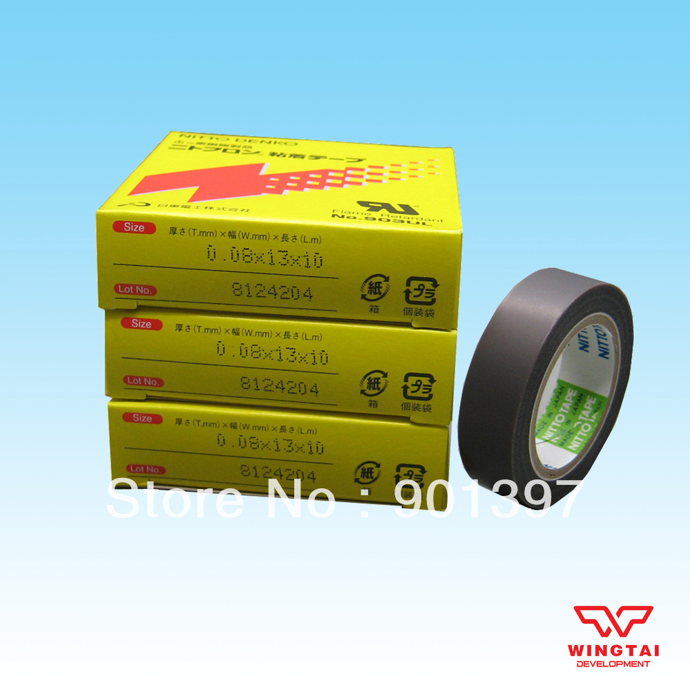

Привет всем! Поискал по форуму ничего не нашел. Кто чем пользуется для изолирования проводов на термопластах в районе нагревателей? Была раньше какая то изолента из стекловолокна а сейчас электрик пожимает плечами ни марки ничего. Спасибо.

Пользуюсь нитофлоном "NITOFLON 903UL", электрики не жалуются.

Мы используем фторопластовые трубки. Они держат до 400 градусов и достаточно гибкие.

У нас используют липкую ленту из стеклолакоткани ЛСКЛ-180, у неё обе стороны липкие, хорошо изолирует и держит температуру (мотать несколько слоёв), несмотря на то, что по паспорту 180 градусов.

Вот такой нитофлон хорошо держит температуру, эластичный и поэтому замечательно укладывается (аккуратная намотка получается). Не прикипает, легко можно размотать.
