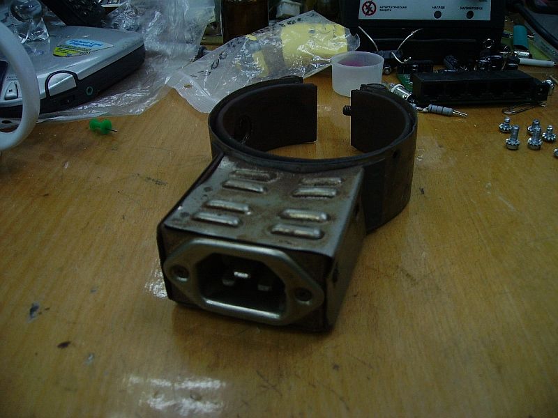

Помогите подобрать аналог нагревательного элемента для производства ПВХ-трубки.
У нас вышел из строя элемент на 300Вт мощностью, на сколько критично будет влиять на производство трубки из ПВХ установка элемента меньшей мощности например 250Вт или большей 350Вт?
Диаметр элемента 79, ширина 36, мощностью 300Вт, напряжение 230В.

если прибор управляющий нагревом имеет ПИД регулирующую функцию, ставьте с большей мощностью и не парьтесь , если её нет ставьте регулятор мощности симисторный и тоже не заморачивайтесь выставите свои 300вт и нет проблем

А мы такие ремонтируем. Аккуратно разбираем, находим место обрыва, аккуратно скручиваем и изолируем дополнительно место скрутки (асбест или стеклоткань). После сборки перед включением проверяет мегоомметром на корпус. 2-3 ремонта ТЭН держит и довольно таки долго.
Заменить можно и на 250Вт, обычно ТЭН имеет запас по мощности. ПИД регулятор всё отрегулирует.

По идее на любом контролёре только первый раз будет гемор с новым нагревателем, пока контролёр не подстроиться под обогрев.

Ну, скажем, далеко не все контроллеры такие умные, как хотелось бы. Какие ПИДы вобьёшь, так работать и будет. Конечно есть функция автонастройки, но её нужно включать только на неработающей линии - процедура такая, что может поломать весь тех. процес.
А из действительно умных есть Omronы - у них есть функция обучения в процессе работы, но это единственый тип контроллеров, которые я встречал, но они дорогие. На китайском оборудовании стоят RKC.
