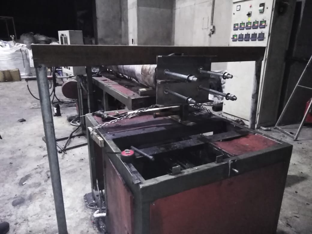

Lawego
Сообщения: 1369
Благодарил (а): 360 раз
Поблагодарили: 829 раз
Re: ТРЕБУЕТСЯ СОВЕТ:КАК РЕАНИМИРОВАТЬ ШНЕК на грануляторе?
#25 Сообщение Lawego » 08 янв 2019, 00:08
Вот на новогодние праздники получил я подарочек в виде металла попавшего в гранулятор.
Как и почему это лирика. Ремни на редукторе засвистели и задымились, шнек встал в клин. Попытка выкрутить реверсом привела к смищению шнека к голове, выходу хвостовика из опорной муфты излому шпоночного паза и ещё более глубокому заклиниванию.
Короче расклад как на нашем форуме постоянно описывают. Покручинился я да делать нечего, стал гранулятор разбирать. Заодно решил нашим читателям фото репортаж накидать для общего развития.

Снимаем редуктор и шиберный фильтр, со стороны редуктора изготовляем конструкцию для крепления пары. Такая конструкция недаст крутиться целиндру во время насильственных действий, а Вас убережет от ударов тяжелым металическим предметом по зубам в момент неожиданного изменения центра тяжести. Конструкцию закрепил болтами в штатные крепления материального целиндра и цепью к станине не которой установлен эл.двигатель (это важно). Для крепления преса изготовил приспособу из шпилек 12 мм и 20-го швелера. Всё это установил и закрепил на штатном флянце по 3 гайки на каждой шпильке. Флянец во время работы держит и 100 бар. так что за него я не переживал, а в шпильках уверен небыл. Для преса использовал домкрат 16 тонн.
Lawego
Сообщения: 1369
#27 Сообщение Lawego » 08 янв 2019, 00:54
Ну собственно говоря так и вышло. Швелер погнулся, а после того как шпильки порвало в 4-й раз я решил изменить направление выталкивания шнека. Благо что со стороны редуктора и приспособу можно изготовить посерьёзней
Сварили 2 швелера 25-х таким образом что-бы получилось ребро жесткости под домкратом и использовали шпильки 22 мм стандартные отверстия фланца позволяли. В моём случае флянец напресован на трубу и закреплён штифтами, были сомнения, не сорвет ли его.....
Для тех кто убеждён что бутылочный домкрат не работает в горизонтальном положении дам наколку. На самом деле он работает, надо просто развернуть ручку с подкачивающим клапаном вниз, тогда он остаётся залит маслом и замечательно качает. Опору домкрата на шпильках необходимо выравнивать как по горизонтали так и по вертикали используя рулетку. Если этого не делать то нагрузка распределиться не равномерно со всеми вытекающими.

Короче шнек вырвали, треску было, как будто изнутри кто-то кувалдой лупит. Но такое положение дел Вас пугать не должно ибо хуже чем есть Вы всёравно не сделаете.

Шнек притерпел насилие над собой, как же решить эту проблему, я думал что тут мне понадобится лопата штыковая и огнестрельное оружие ну и виновник. Но потом посоветовавшись с коллегами понял что тогда придётся решать две проблемы и решил просто востановить реборду при помощи наплавки.
Для этого Вам потребуется специальный сварочный аппарат и наплавочный материал, лучше пригласить специалиста. Обычной сваркой к сожалению шнеки не варятся ибо в сплаве присудствует алюминий, а азотированный слой неварится в принципе и его надо счищать. Само тело шнека решил не ремонтировать ибо это пустое дело. Шлифанул его слегка лепистком убрав острые задиры. Получилось как то так....
Shadow
Lawego
Сообщения: 1369
#30 Сообщение Lawego » 08 янв 2019, 01:24
Думаю что сделать лучше в домашних условиях получится влятли, необходимо обращаться в специализированную организацию, но так как на дворе кризис и денег нет на какое то время хватит. Гребень востановили практически в номинал, а царапины и соответственно образования застойных зон мне по барабану.
Так же отремонтировали шпоночный паз и собрали в обратном порядке.
Если кому интерестно напишите научу как спомощью мата и ваты отремонтироват тякущий шиберный фильтр.
