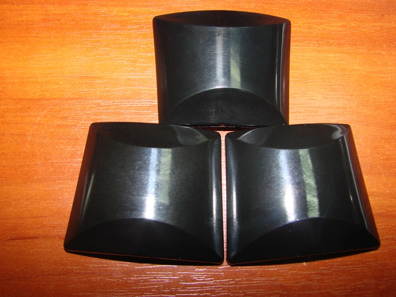

Добрый день, уважаемые форумчане!
Буду очень Вам благодарна, если поможете понять, как можно покрасить ПА6. Нужен ли мастер только на основе ПА6 или же могу попробовать покрасить его мастерами на основе, например, ПП или ПЭ (возможно, есть еще какие-либо варианты?)
Заранее благодарна,

Естественно лучше на основе ПА6, но если изделие неответственное и вводится небольшое количество концентрата, то можно и на основе ПЭ/ПП.

Спасибо большое за ваши ответы. ПА6 у нас не наполненный, но изделия ответственные (фурнитура), поэтому какие-либо погрешности в цвете, разводы и т.д не допустивы вообще... а вот производителей концентратов на основе ПА6 не так-то уж и много. Если знаете к кому можно обратиться, буду благодарна за информацию.

Да Вы попробуйте на основе ПЭ, не пожалеете. ;)
Тут дело в чем - на основе ПЭ концентраты содержат 40-50% сажи, а на основе ПА6 (точнее - восков+ПА6) - редко более 30%. Да и при введении 1% концентрата влияние основы концентрата минимально.

Спасибо большое за совет. Сегодня будем пробовать ПЭ красительс 50% сажи. а завтра попробуем ПА6 красители с 30%, 40% и 50% сажи. Посмотрим. Кстати, меня поразило, что ПА6 и ПЭ красители с 50% практически в одну цену. нейлоновый даже дешевле.. я думала, что наоборот будет :)

Как оказалось, те товарищи, что нам полиамидный концентрат предлагали, прислали нам концентрат на основе ПЭ. Они выдают его за полиамидный, а на деле он им не является. Ну и цены соответствуют не ПА6 концентрату.. (Бывает же такое...) Короче, пока попробуем, а там видно будет у кого бать.

Попробовали ПЭ-концнтрат на нашем нейлоне. Результат на фото. Два нижних изделия отлиты с этим концентратом. Они "зернистые" на вид и на ощупь.. :o Сверху для сравнения изделие с полиамидным концентратом. Производитель концентрата рекомендовал добавлять его в количестве от 1 до 3%. Мы добавляли 1,5 и 2%. результат одинаковый. Нижние изделия на фото отлиты из коцентратов с 30% и 50% сажи. Все-таки не "подружились" полиамид с полиэтиленом? или моя ошибка? Режимы стандартные, ничего не меняла. :-|

Наталья, а почему Вы свой материал нейлоном называете? Это ПА66? ПА6 - капрон, ПА66 - нейлон. А при использовании ПЭ концентрата надо противодавление повыше, и скоростью загрузки поиграть.

Максим Викторович писал(а):Наталья, а почему Вы свой материал нейлоном называете? Это ПА66? ПА6 - капрон, ПА66 - нейлон. А при использовании ПЭ концентрата надо противодавление повыше, и скоростью загрузки поиграть.
От позор... Капрон, конечно... просто все наши поставщики называют его именно нейлоном (не знаю почему). Во всех фактурах пишут нейлон ПА6.. так что приходится перенимать ошибку, потому что если называть вещи своими инменами, меня не поймет никто :)
