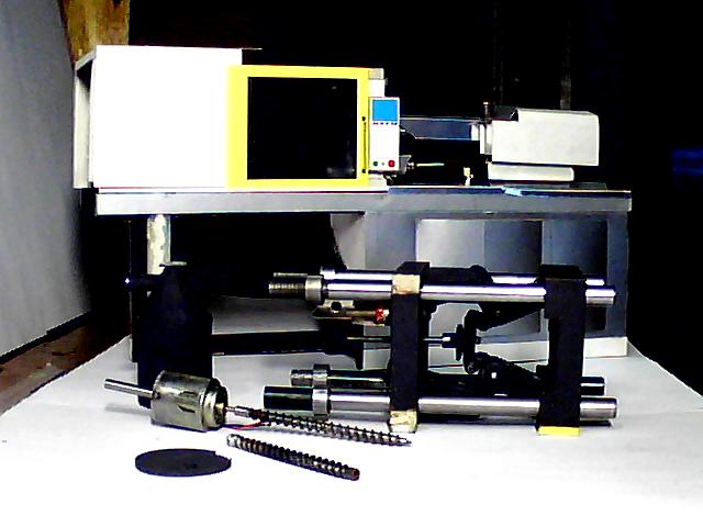

Что это???!!!

Это модернизированная КуАСи! :)

Угадали! Только в 10ки раз уменьшенная!!!

Настольная, что ли :D ? Тогда нужно было линеечку рядом приложить...

Если маленькая, то недоделанный BabyPlast.

В 2005 году, эта была действующая модель ТПА KuASY 170/55. В масштабе 1:10. Модель имитировала процесс литья изделий из пластмасс в режиме полуавтомат. (Жаль фоток нет)
Ну а потом, я её решила модернизировать. Вот уже как год, стоит в полусобраном состоянии.
Кстати, машина полностью электрическая. Напряжение питания 12 вольт.

Узел смыкания формы.

Шнек с приводом и запасной в комплекте.

Узел впрыска.

Олька, м.б. вам стоит подумать о том, чтобы делать миниТПА на продажу? Многим было бы интересна машинка с впрыском ок. 20 граммов.

А усилие запирания будет держать? :)

Прикольно! Значит будем собирать! А запирание, все четко. Узел смыкание формы сделан согласно чертежам, вот только чем бы измерить это самое запирание?!
А самое главное что, эта модель сделана абсолютно своей головой, своими руками!!!

Олька писал(а):Шнек с приводом и запасной в комплекте.
Олька, что за халтура? Левша наверное в гробу переворачивается)
Шнек из шурупа?))) А как же переменный профиль? А где наконечник с клапаном?
И движок у куасей не прямо на шнек, а через редуктор.
Немедленно исправить!
А так- потрясающе)))
Кто там сказал про 20 грамм? Вы чё? Там дай бог 2 грамма загрузить)

Да из шурупа, я не скрываю. Для экзаменационной комиссии как до утки - на третии сутки дошло бы, для чего нужен такой профиль шнека! По этому я не заморачивалась. Принцип работы понятен и ладно.
А привод вращения шнека я взяла от 400ки.
Лудше подсказали бы как устроен узел впрыска на электрических машинах, с вращением шнека все понятно, а как происходит впрыск?!

Олька писал(а):Лудше подсказали бы как устроен узел впрыска на электрических машинах, с вращением шнека все понятно, а как происходит впрыск?!
Хм... Электрические... Мысли идут паралелльными курсами. :)
А впрыск устроен вообщем-то также, только привод не от гидроцилиндра, а через винт-гайку. Лучше шариковую.
