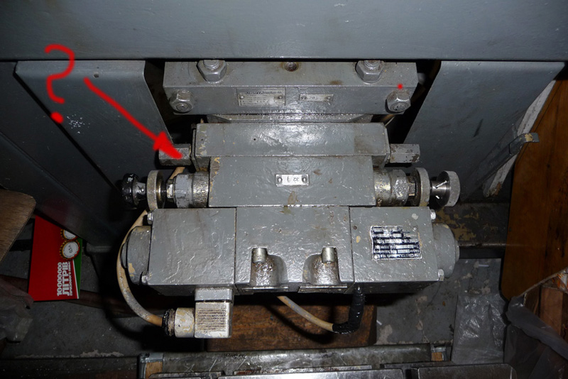

Ребята, подскажите пожаруйста назначение вот этих элиментов на узле хода толкателей?

Наверное регулировка скорости толкателя, туда-сюда...дроссели... регулируемые...

Регуляторы скорости толкателей-понятно. А вот за ними стоят винты , они законтрогаены и на них накручены шестигранные глушки. Вот их функция и интересует.

А это нерегулируемые дроселя. Чтобы не накрутить лишнего. Ограничитель по русски. У нас на 1400/250 такие стоят.

Все с точностью до наоборот: крутилки с ручками - это клапана давления, а то что под заглушками - дроссели, т.е. регуляторы скорости.

Нерегулируемые, поэтому и законтрагаены

ПластСтер, если дросселя нерегулируемые, зачем их делать в таком исполнении, т.е. на резьбе и с контрагайкой? Нерегулируемый дроссель - это просто отверстие определенного диаметра.
И, все-таки, я еще раз настаиваю на том, что в данном случае представлены регулируемые регуляторы скорости перемещения гидроцилиндра толкателя.

На картинке дроссель сдвоенный с обратными клапанами прозводства Орста.
Наш аналог ДКМ 6/3-АВ. На картинке - гидросхема.

Jtsuken, что и требовалось доказать.:)
