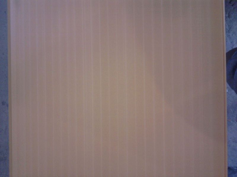

Полоса на панели!
у нас есть два вида стабилизатора. На одном мы работаем постоянно,а второй взяли в качесвте экспериментального. Определили,что на втором создается большее давление и раота и дет стабильно. Вот и добавили частчно второго для того,чтобы повысить давление.

ЭЭЭх, рано я обрадовалась,что убрали полосу. Щас опять пошло да еще и похуже чем было. честное слово, я даже не знаю что и думать. Мы недавно немного фильеру подтачивали,чтобы увеличить толщину стенко, т.к. инструмент делался (по всей видимости) вообще без какого-либо понятия о наполнении и информации об оборудовании). Вобщем, стенки утолщили, нам все нравится, панель хорошая, но эти полосы-какой-то кошмар. Все,что выходит из 250 фильеры, неважно какого цвета-все идет с полосами. Уже и режимы меняли, и температуры всякие ставили, шнеки крутили (обороты), в рецептурах и стабы и модификаторы и добавки всякие меняли. короче-зашли в тупик((((

вот такая полосатая панеля))

Не нужно было водку трогать!(в смысле фильеру)
ситуация аналогичная подоконникам -тянут при охлаждении перегородки.
Что бы я попробовал-старался не перегревая сырье,регулировать скоростью вытяжки и калибратором (в смысле вакуума и тем-ры воды) равномерность охлаждения изделия.

на каком давлении работаете?
сбросьте режимы по экструдеру вес панели и скорость производства
при снижении скорости усадочные полосы по идее должны стать менее видны
замерьте толщину наружной поверхности и перемычки- нужно оценить выходную геометрию дорна
и в общем вмешиваться в инструмент нужно очень осторожно, если не уверены, то лучше искать техника, чтоб доводить процесс

описывайте весь процесс, начиная от приготовления смеси и заканчивая режимами переработки
по смешению нужно температуры в горячем на выгрузке, температура выгрузки в холодном , время в горячем, время в холодном
нагрузочная характеристика по току горячего бака
по экструзии - режимы и скорость , вес панели и возможности экструдера (паспортная производительность мин-макс)
не мешало бы и характеристики износа шнековой пары, но это уж от лукавого....
непонятно и непостоянно появляющиеся усадочные полосы- стабильность вакуума в калибраторе?
при поднятии веса пог метра полосы уменьшаются?
теплопроводность ПВХ низкая и из за этого в местах утолщения не полностью снимаются усадочные процессы

у нас марка ПВХ меняется постоянно. мы с этим уже давно работаем, так что я думаю,что не в ПВХ проблема, а где-то в самом процессе. может в рецептуре что-то поменять надо?

Имели подобную проблему при переходе на американскую марку после европейской.
Re: Полоса на панели!
Полоса, если она точно в середине панели, у меня всегда лечится включением
вакуумного насоса зоны дегазации. Точно сказать из-за чего она нельзя, но
судя по всему влажность сырья и газообразные продукты разложения ПВХ в
ней рулят.

Могу ошибаться, но вероятней всего играет значение влажность сырья и плохая дегазация. Похожая проблема у нас была при тэкструзии подоконника.... Солидарен с soevni.

дык как же я дегазацию исправлю? она у нас атмосферная

Купите водокольцевой вакуумный насос и сделайте из нее вакуумную.
Частично проблему решает хорошая аспирация горячего смесителя.

Не скромный вопрос. А что за экструдер? Ведь судя по изделию это экструдер с хорошей производительностью и там обязан быть вакуумный насос на дегазацию,без нее кстати трудно получить панель(250мм.) без падающих перегородок.

И влагу (в том числе),и уплотняет материал и....Попробуйте на больших панелях, подоконнике-ощутите разницу

здесь дело скорее всего в вакуумном водокольцевом насосе калибратора.. надо разобрать его и почистить скорее всего водяной камень или ржавчина... получается падение давления и калибратор не вытягивает до конца, что ведет к недостаточному охлаждению и панель под действием внутренних напряжений полимера немного оседает и получаются такие полосы...
А может просто забились вакуумные каналы в калибраторе, на высоком наполнении они очень быстро забиваются и надо чаще чистить калибр... и следить за операторами... а то частенько они чистят их абы как.. ну а если вы уверены что калибр чист то тогда второй вариант...
