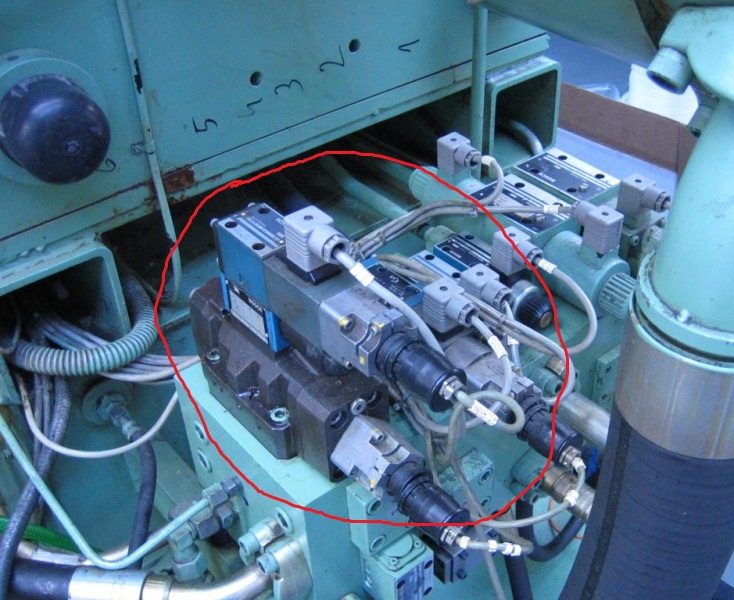

Кто нибудь встречал такое обозначение?
lostfrend
Сообщения: 30
Зарегистрирован: 06 апр 2010, 14:34
Откуда: Tallinn
#1 Сообщение lostfrend » 30 июн 2010, 12:17
На гидросхеме имеется условное графическое обозначение, описание к нему найти не удалось, а без него не совсем понятно как работает. сейчас идёт переделка мешины, всё старье релюшное выкидывается, ставится контроллер с панелью оператора, меняется пневматика... на гидравлике начались сомнения.
вот рисунок элемента:
Непонятно назначение кружков выделенных красным, также на схеме присутствуют элементы их не содержащие, то есть они важны. Без четкой уверенности стрёмно закупать новую гидравлику, и опять же возникают проблемы с программированием.
Машина итальянская, ОМЕА ом5002.

Это пилотный клапан, то есть с электрогидравлическим управлением, на перемещение подвижной плиты скорее всего,может эти точки об этом и говорят, он ещё и пропорциональный наверняка. Вообще итальянские схемы полный отстой, неинформативны и плохо читаемы.

Дамир писал(а):Это пилотный клапан, то есть с электрогидравлическим управлением, на перемещение подвижной плиты скорее всего,может эти точки об этом и говорят, он ещё и пропорциональный наверняка. Вообще итальянские схемы полный отстой, не информативны и плохо читаемы.
Спасибо за ответ! Почти, участвует в процессе открытия - закрытия формы. Вчера пробовали погонять гидравлику, получить основные движения - нифига, закрывается, но открыть форму никак не получилось, в конце уже тупо перебрали все возможные комбинации включения клапанов - результат ноль. Завтра выложу полную гидросхему, может что то прояснится. По поводу отстоя - таки да, они похоже вообще не сильно парятся со схемами, машина на две стороны, обе стороны должны быть идентичны, но ... не у итальяшек, где то что то забыли, где то не дорисовали - так сойдёт.
по этому клапану, непонятно как переключается, по идее,в состоянии покоя должен находится в среднем положении, с одной стороны катушка , но как перекидывается в противоположное состояние?

Это стандартный пропорциональный клапан с злектрогидравлическим управлением, там на пилоте четыре положения, при включении, то есть при подаче питания на плату управления этим клапаном, золотник на пилоте встаёт в ноль. Ноль золотника выставляется на плате, там несколько винтов, они как правило подписаны. И на самом аппарате в золотнике вкручен датчик с феритом, он регулируется, и катушка датчика то же перемещаеться, вращается и на пилоте и на основном аппарате. Короче долго объяснять, но процедура не такая сложная. Если у вас плита только в одну сторону идёт то просто настроить надо клапан и плату, либо плата померла, что есть редкость.
Клапан такой как на фото?

не не, ребята, никаких пропорциональников, если люди в том веке ещё схемы рисовать толком не научились о каких пропорциональниках речь? :)
вот гидросхема:
http://www.ljplus.ru/img4/l/o/lostfrend/omea.jpg
номинальные и реальные обозначения на клапанах:
http://www.ljplus.ru/img4/l/o/lostfrend/hydro.jpg
ну и пара фоток телефоном , сори, ничего лучше под рукой не нашлось:
http://www.ljplus.ru/img4/l/o/lostfrend/19032010216.jpg
http://www.ljplus.ru/img4/l/o/lostfrend/19032010219.jpg
Всё очень старое, в сети по клапанам информации ноль :( , да и по фирме производителю ситуация схожая.

Не пропорциональник!
99% - секционный, состоит из двух гидрораспределителей: основного золотника и пилота управления (впрочем пилота может и не быть, тогда только основной золотник и управление через дроссельную плиту).
Банальное гидро или пневмоуправление.
"Гидроуправление" - треугольник черного цвета. "Пневмоуправление" - треугольник белого цвета.
Стрелочка - внешнее регулирование. В данном случае - регулирование времени срабатывания основного золотника отностительно времени подачи сигнала управления - осуществляется с помощью дросселя.
P.S.Полная схема гидрораспределителя с электрогидравлическим управлениием примерно такая как на рисунке.
На гидросхемах допускается упрощенное обозначение, без указания пилота управления и дросселя.

проблема не в этом, обратите внимание на то что там только одна катушка, то есть, пружины поджимают в средну, катушка толкает в первое и совершенно не понятно как он переключается в противоположное положение. По крайнеё мере сейчас не работает, но перед началом модернизации машина выпускала продукцию, то есть как то они переключались! Кабы знали о геморрое, то перед разборкой всё про мерили бы, но увы, поздно метаться.
Вы правы. Наличие на трехпозиционном гидрораспределителе 1-го электромагнита, говорит о использовании 2-х позиций:
- средняя, когда нет напряжения;
- левая или правая, при наличии напряжения на электромагните.
Вариант 1.
3-я позиция может включаться при помощи:
- вспомогательного насоса (на приложенной гидросхеме ничего похожего нету!);
- заводиться от основного потока (линии Р) Т.е. когда электродвигатель включен (насос вращаеться) золотник устанавливается в 3-ю позицию. И соответсвенно, при выключенном электродвигателе возможны два варианта: 1.) средняя позиция; 2.) левая или правая, при наличии напряжения на электромагните;
- дополнительного отверстия управления (возможные обозначения: x, Рх, а).
Если, по общей гидросхеме получается, что 3-я позиция используется - надо искать откуда заводится дополнительный поток управления.
Даже если, на стыковой плоскости корпуса золотника не обозначены отверстия, их всегда можно определить при помощи компрессора и/или курильщика.
На самой монтажной плите (и соотв. на корпусе золотника) легко определяються такие отверстия:
- подвод давления Р,
- слив давления Т,
- цилиндровые отводы А и В.
(дуеш и смотриш откуда дым идет)
Далее определяються:
- L слив утечек (дренаж), как правило тоже идет в бак, но мимо основного слива Т;
- x подвод потока управления;
- y слив потока управления (может быть объединен с основным сливом Т - отверстие на корпусе золотника есть, а на монтажной плите нету).
Чтобы исключить Вариант 1, надо, определив отверстия на корпусе золотника (если они не подписаны), дунуть в отверстие Р компрессором и посмотреть: переключиться ли золотник - воздух появиться из отверстия А или В. Золотник 3-х позиционный.
Иначе: золотник не переключается - используються только 2-е позиции (средняя и правая).
P.S. Подумаю над Вашей схемой на выходных.
P.P.S. Меня можно на ты.
P.P.P.S. Производитель гидрораспределителей: http://www.voithturbo.com/hydraulic_pro ... valves.htm
Даташиты есть и по запросу и так скачать.
Есть представительство в РФ.
Марку с таблички списать - и проблем не вижу.
Первый же скачанный даташит говорит о наличии double acting solenoid (электромагнит двойного действия) для 3-х позиционных гидрораспределителей с аналогичной схемой. Все вышеописанное, можно не читать. :(
Схема, приведенная в моем первом посте - это и есть на самом деле Ваш электрогидроуправляемый золотник.
Хитрые электромагниты. Никогда не встречал на гидравлике... :shock:

double acting solenoid имеет три конца, общий и два на вперёд-назад....
Топикстартер не сказал, сколько проводов(клемм) на катушках....

Бегемот писал(а):double acting solenoid имеет три конца, общий и два на вперёд-назад....
Нет, не 3-и.
3-и провода: "+", "-", "земля" - стандартный электромагнит.
В этом случае 4-е: "1+", "2+", "-", "земля".
Как то так.

точно "земля","+", "+" и "общий -" - две катушки в одном флаконе! извращенцы... :-)
завтра, если монтажники опять не облажаются (посадили на питание модулей термопар для AL2, вместо минуса рабочий ноль, и решили проверить работу втыкая времянку вилкой в розетку - спалили 4 модуля) и переделают схему, будем пробовать движения, о результате отпишусь, если всё пучком, тема будет исчерпана :).
З.Ы. из-за удвоения необходимого количества выходов есть мысль, чтобы избежать дополнительных затрат , сделать диодные матрицы, с контроллера будут выходить сигналы "закрытие", "открытие".. и т.д. а комбинации включения клапанов развязыватся диодами, на промежуточные реле. Кто то делал уже так, могут быть подводные камни?

пока не послали, задам ещё вопрос, "меня терзают смутные сомненья" - на схеме Е137 и Е61 подают высокое давление на поджим формы, давление подаётся при перекрёстном включении клапана, зачем тогда нужно противоположное, прямое включение? При нём высокое давление попадает в магистраль низкого, это нормально? или оно вообще не используется (зачем тогда ставили)?
Jtsuken
Сообщения: 76
Зарегистрирован: 02 июл 2010, 11:37
Город: Киев
Откуда: Киев
Re: Кто нибудь встречал такое обозначение?
#18 Сообщение Jtsuken » 09 июл 2010, 17:03
lostfrend писал(а): ...пока не послали, задам ещё вопрос, "меня терзают смутные сомненья" - на схеме Е137 и Е61 подают высокое давление на поджим формы, давление подаётся при перекрёстном включении клапана, зачем тогда нужно противоположное, прямое включение? При нём высокое давление попадает в магистраль низкого, это нормально? или оно вообще не используется (зачем тогда ставили)?
Нормально. Не будет "высокое"+"низкое" давление - будет только низкое давление.
Суммирование потоков от двух насосов - более быстрый отвод цилиндров формы.
