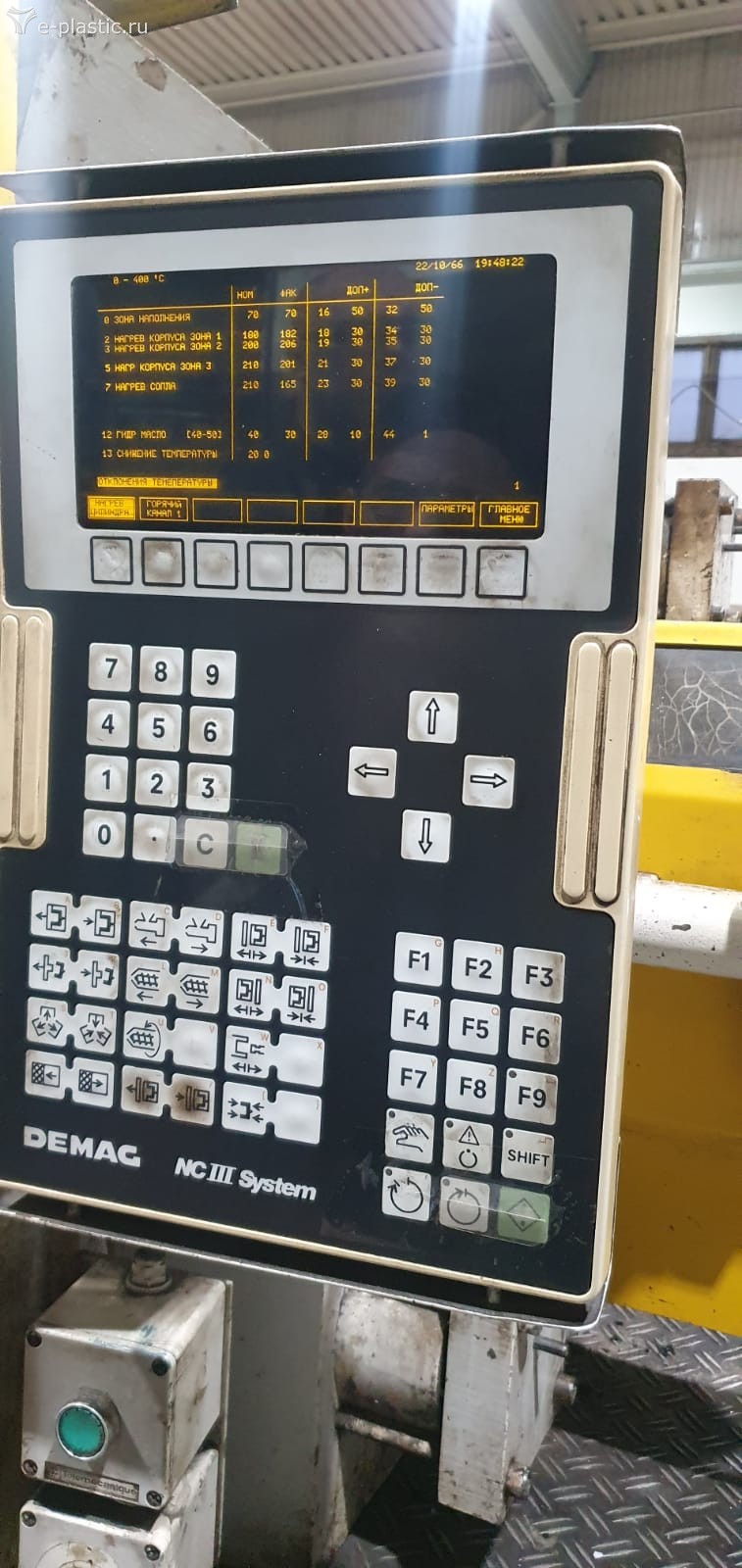

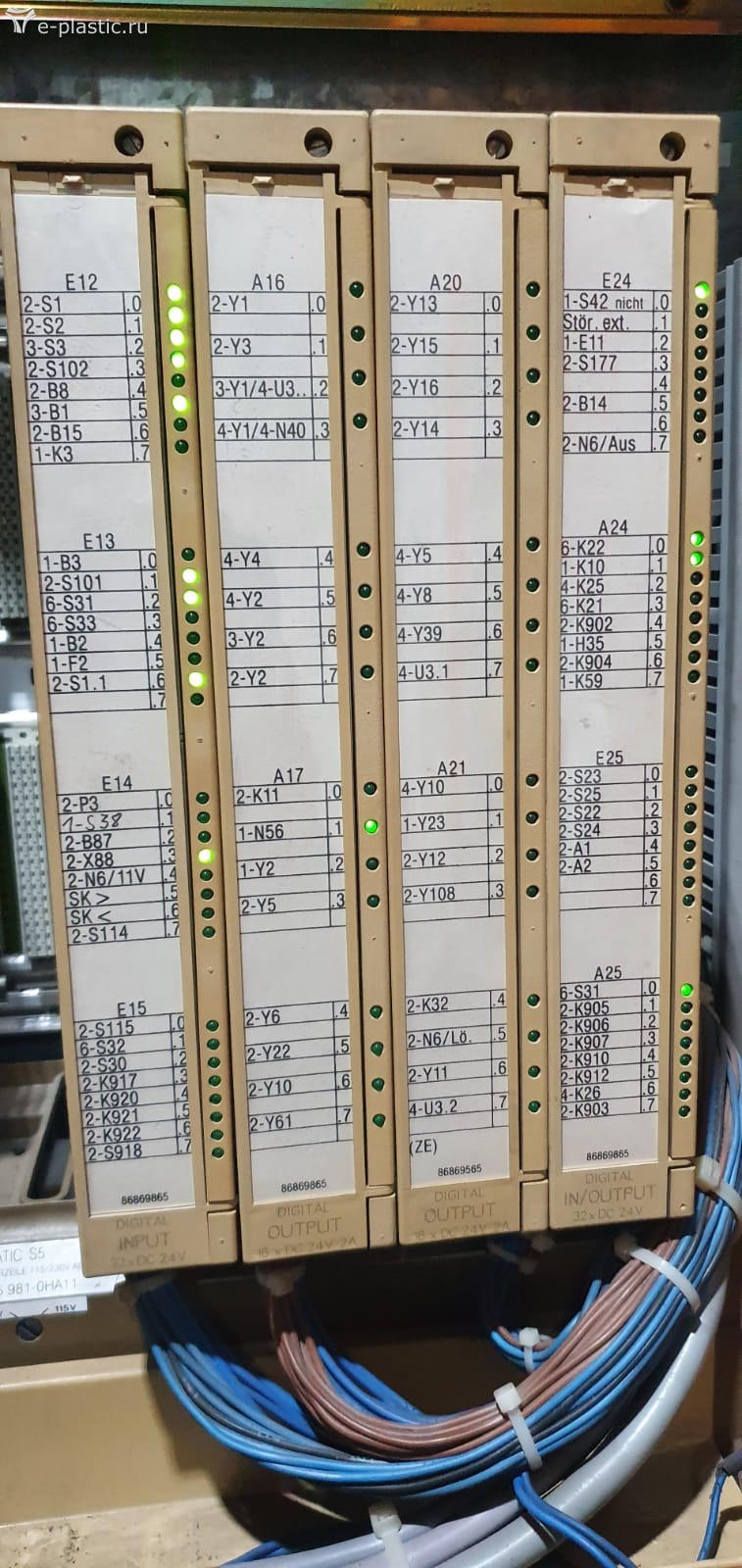

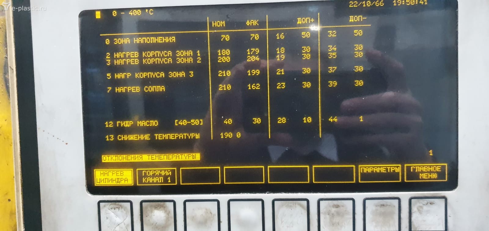

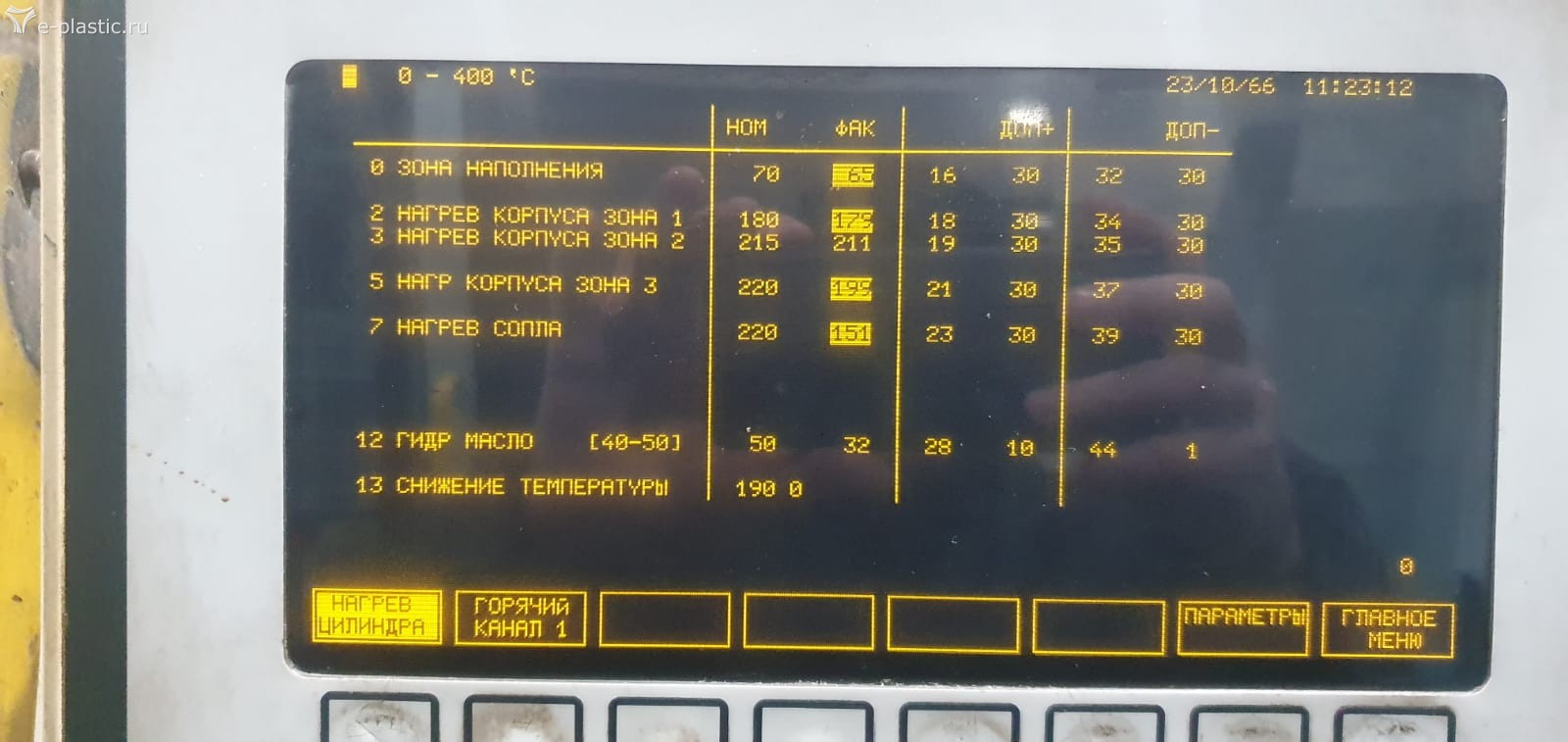

Всем здравствуйте.
На данном аппарате при достижения номинальной температуры не отключаются тэны.Повышение на +3-5 градусов отключается нагрев и выходит -"отключение температуры".Отключил твердотельник от тэна который быстрее всех нагревался и стал перегреваться следующий.Твердотельные реле все проверил-коротышей нет.
В шкафу перестает светится 6-к21 на блоке А24.
Уважаемые гуру подскажите у меня проблема с цпу?

Доброго дня!
Надо смотреть и мерять.
Пропадает ли при достижении температуры напряжение управления на твёрдотелки?
И надо бы проверить правильность подключения всего этого. Вдруг кто-то накосячил.
А отключение 6-К21 происходит правильно. Система видит, что она нагрев отключила, а температура продолжает увеличиваться, вот и отключает питание на нагрев.
