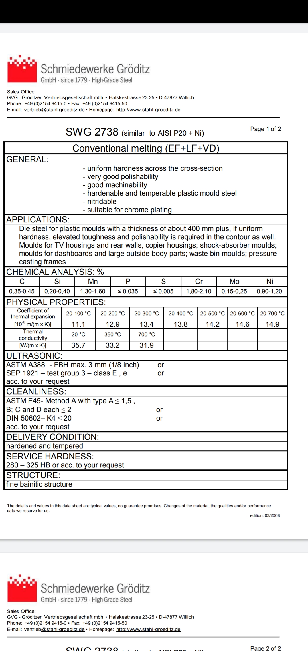

Доброго времени суток, коллеги!
Дабы не плодить темы, напишу здесь.
Нужно ваше экспертное мнение. Подойдет ли эта сталь для ПФ овощного ящика? паспорт прикрепляю. Это турки прислали паспорта.
P. S. Вроде бы как Р-20, но не совсем.

Судя по содержанию легирующих элементов то же самое, что и обсуждавшаяся выше Р20, единственное - никеля 1%+/- погрешность, против 0,5%. Твердость при закалке указана по Бринеллю, в переводе на твердость по Роквеллу 29-31. Олег Багаев все очень внятно описал.

Как уже писали, если не P20 , то цена улетит в космос. P20 конечно же подойдет.Alexandr1989 писал(а): 03 мар 2020, 19:34 Доброго времени суток, коллеги!
Китайцы такие ПФ (овощные ящики) закрытыми глазами делают.

Вот более развёрнуто. Только рамштайн вспоминать надо надо.

Полироваться будет тяжело и напыление сложно нанести, но вам это наверное не надо. Если цена устраивает , нормальная сталь для не сложных форм.
