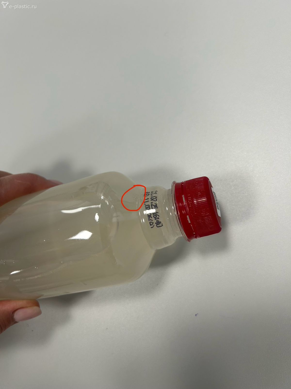

Здравствуйте!
Возникла неожиданно проблема при производстве ПЕТ тары (бутылка 0,48л.). После хранения продукции в течении 2х месяце образовалась микротрещина в месте перехода горла к плечевой части бутылки. Это привело к потере газа в напитке. Раньше с такими дефектами не когда не сталкивались. За смену было произведено 100000 бутылок, через два месяца в этой партии били обнаружены 15 бутылок с микротрещинами. Считаю что, причиной явились какие то отклонения преформ - так ли это? Фото с дефектом во вложении.

а какая толщина пластика в этом месте?

у вас острая кромка на форме в этом месте?
обычно всегда закладывают радиус скругления, чтобы не создавать концентрацию напряжения в этих местах.
пластик при раздуве в напряжении и постепенно его сбрасывает. при острой кромке возможно, что и лопается.
трещины на изделии в одной точке (месте)?
