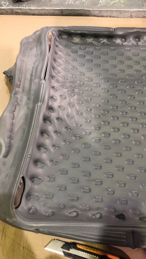

Запустили по рекомендациям НПО Пластик новые сырьё полиэтилен SNOLEN 0,26/51N.60% ввода.Мел Концентрат полиолефина Армофлен по МН 80-5.Чулок выходит туго.При смыкании формы откусывает верхнюю часть,из-за чего чулок раньше времени рвётся и иглы не успевают раздуть его внутри формы.На выходе получаются коврики вместо раздутых изделий.

Селе убавьте процентов 25-30 добавьте и посмотрите будет улучшение или нет

Извините описался имел ввиду мел.

Нам рекомендуют Китайские коллеги не однократно работать 60/40 чтобы получить эталон изделия.Мы работаеи 90/10.Но по качеству и цене это больно накладно.Вот пытыемся как-то запустить работу 60/40.Но иглы даже не пробивают массу почему то.Хотя на выходе она элостичная

Надо марку мела подобрать наверное.

Так Вы марку мела не сказали, а при том что 40 процентов это очень много так и ещё не каждая марка подойдёт а может дать и отрицательный эффект как у вас для снижения себестоимости на литьё есть другие приемы.

Как называется это изделие и какого оно выдувного объёма?
Чем обусловлен выбор трубной марки для выдувного формования? :pro_tiv: На каком материале Вы работали ранее?
Добавление избыточного количества мела может критически ухудшить характеристики изделия: снизить эластичность (в том числе эластичность расплава), прочность, химическую стойкость и стойкость к растрескиванию, а также затруднить формование изделия из‑за роста вязкости расплава.
Лучше выбрать специализированную марку для крупного выдува и сократить содержание мела.
