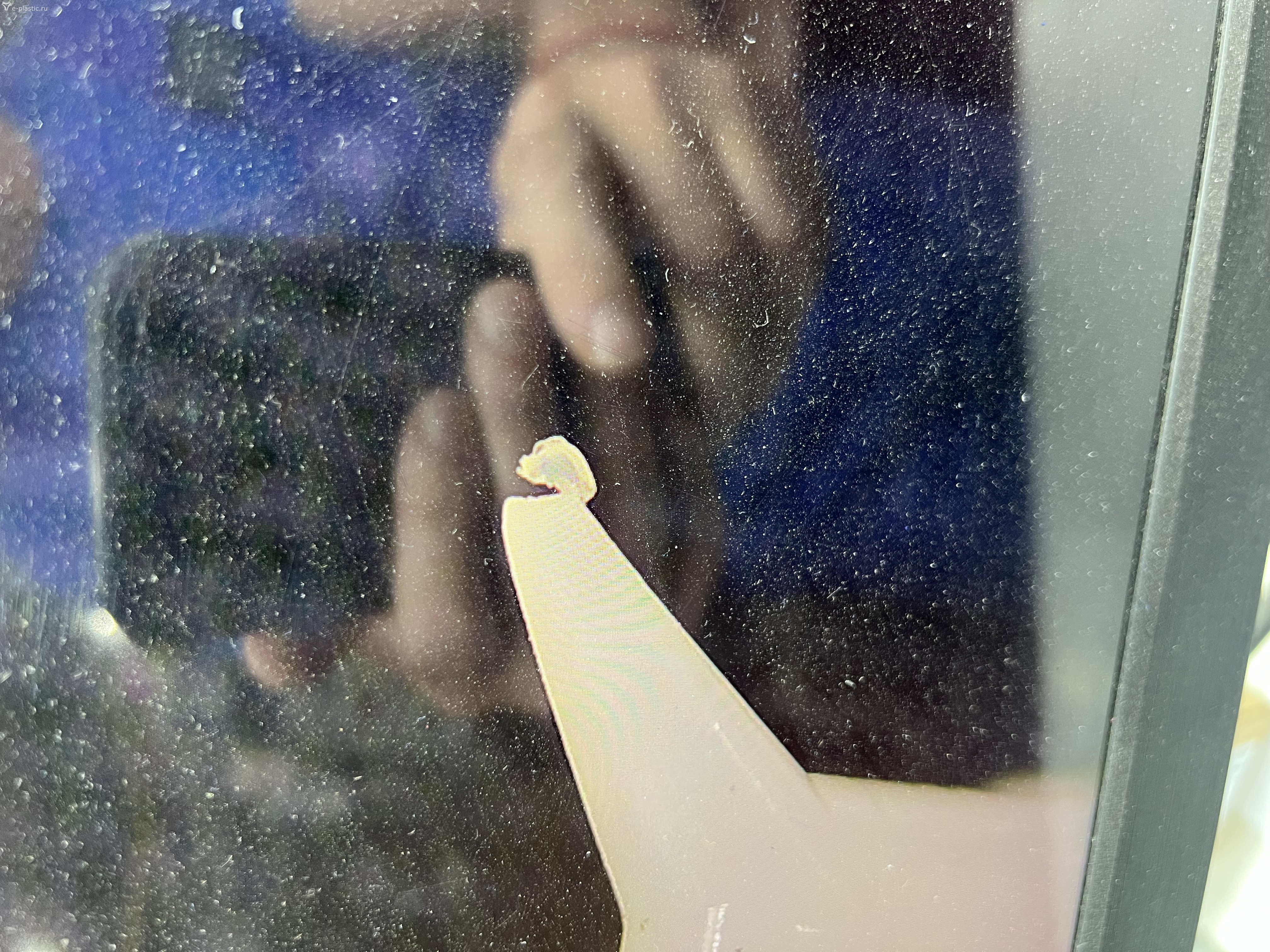

Коллеги, доброго времени суток вам
Возникла проблема при изготовлении нового изделия. Вернее изделие старое а форма новая. Китайская горячеканальная.
Несмотря на то что производитель китай, форма хорошая но выдает крошку на поверхностях плит.
Также крошка попадает в подвижные детали офрмляющих изделие и вызывает заклинивание и износ деталей.
Материал - Коцеталь К 700.
Форма литника - вовложении.
Просто даже не знаю от чего оттолкнуть в решении этой задачи.
Может кто-то сталкивался с этим на производстве

Re: образуется крошка на плитах
Добавляю фото как выглядит эта крошка и литник

Вы уверены, что это именно горячеканальная форма?
Думаю, что микропластик образуется именно из-за износа этих больших и кривых литников. Нужно избавляться от таких решений, конечно же.

Добрый день.
Каким образом? Пресс-форма куплена запущена в работу. Надо как-то режим найти правильный. Пресс-форма 64 позиции, на каждые 16 позиций один горячий канал

С натяжкой можно назвать "полугорячеканальной".
Могу только повториться, из-за большой площади литников материал лезет в плоскость разъема именно в области литников. Отсюда и эта труха.
