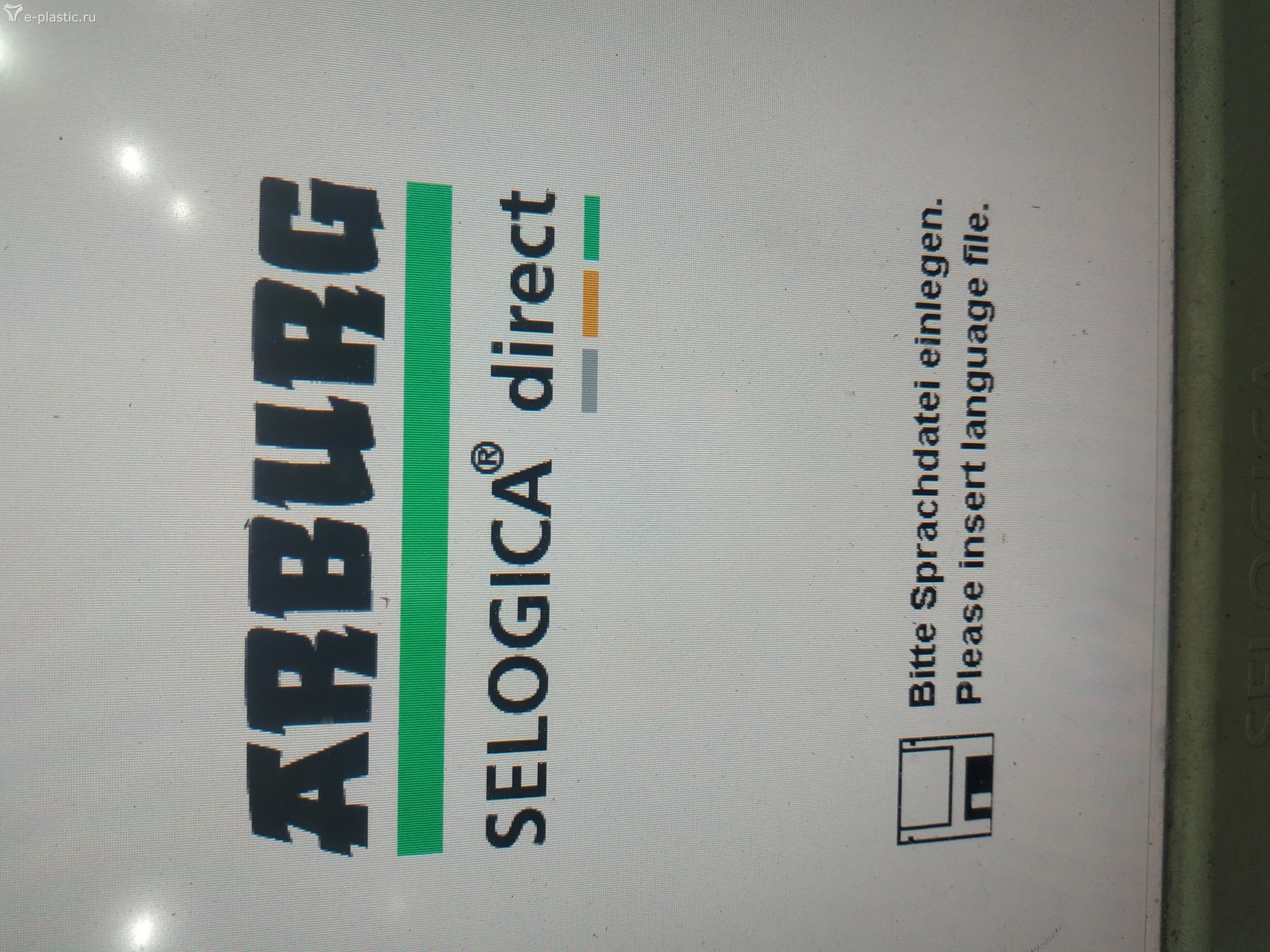

#1 Сообщение Korsar505 » 06 фев 2025, 13:44

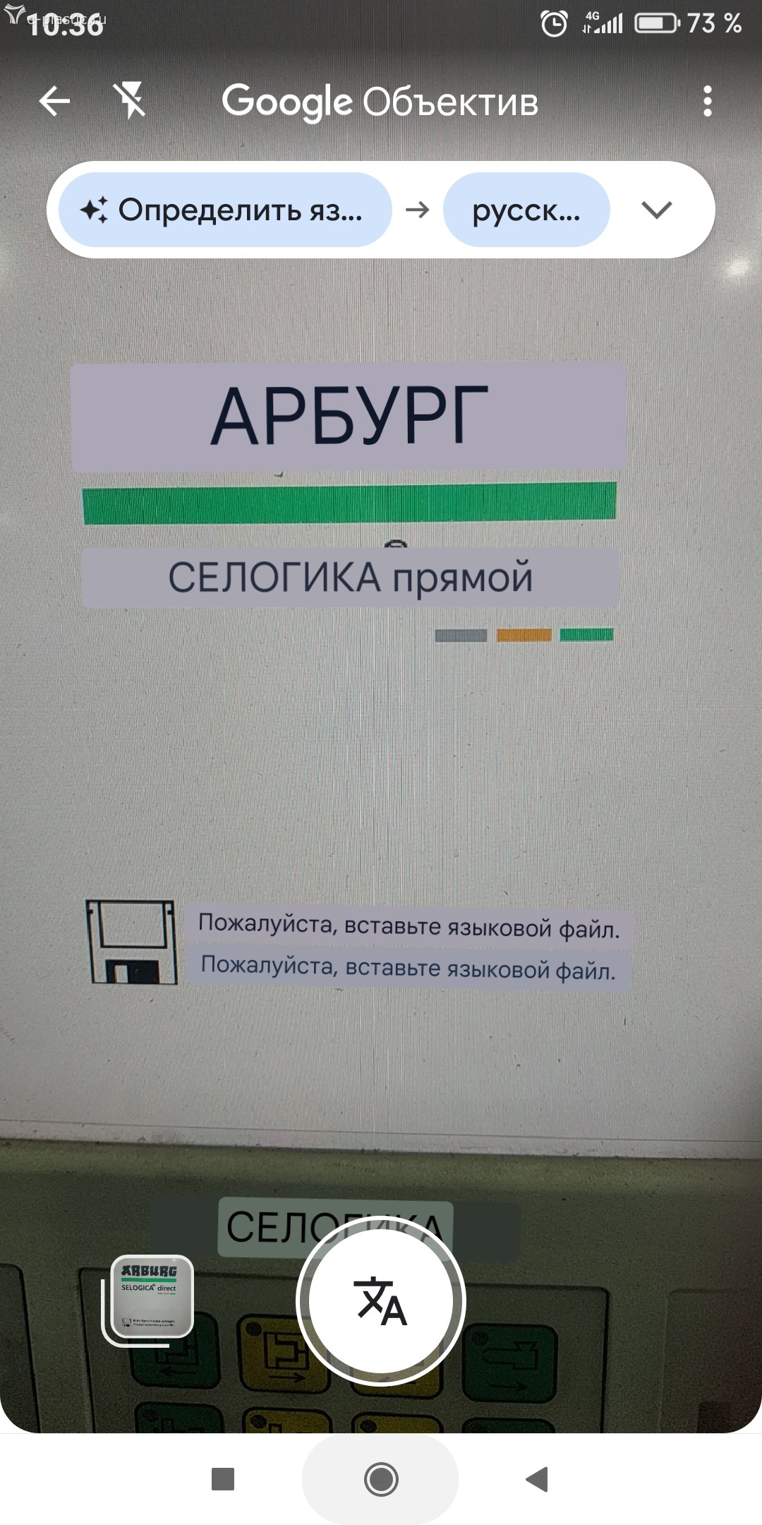

Доброго дня! Требуется помощь по ТПА ARBURG 420C. При подаче питания начинается загружаться контроллер (фото Арбург1), через некоторое время на дисплее появляется сообщение о необходимости загрузки языкового файла (фото Арбург2). И на этом дальше ничего не происходит. Может кто сталкивался с подобным?

#2 Сообщение edwards » 13 мар 2025, 01:35
Добрый…
Ну ставить дискету(Sprach…. Думаю должно быть на русском ) … и все
