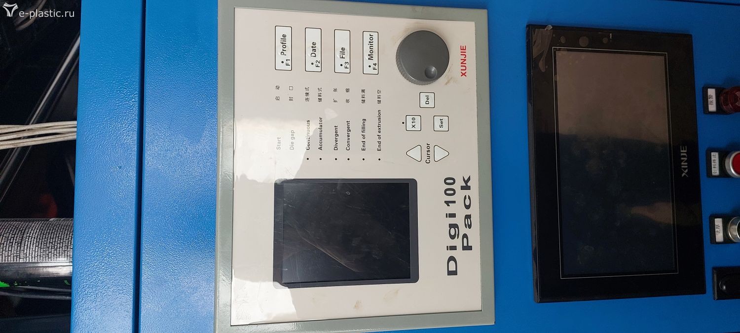

Доброго времени уважаемые форумчане. Работаю оператором ТПА, уже 6ть лет, пришла "беда", откуда не ждали. Привезли нам выдувную машину, для производства сидений. Принцип её действия, ну примерно понятен, кое какой опыт "6 лет на тпа", есть. Надо освоить этот станок.
Так получилось, что пообщаться с наладчиком, который устанавливал оборудование, у меня не вышло. Интересует обсалютно вся информация.
1) Какие настройки производить и на что они влияют?
2) Где в операционной системе, эти настройки и какие у них названия?

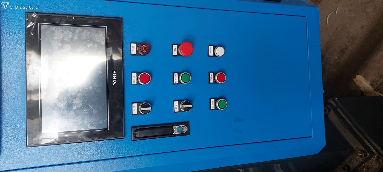

3) Зачем там 2 экрана и какой за что отвечает?)))
Сильно не смейтесь, так иногда бывает, надо, а вопросов больше чем ответов.

Два экрана. Основной и паризон контроль.
У Вас аналог MOOG. Встречал такой.
Паризон интересно на сколько точек? и какая головка (накопительного типа или нет).
Паризоном можно регулировать толщину рукава в нужном месте (дели свое изделие+облой на количество точек и меняй где нужно больше-меньше), а также регулировать вес изделия.
Начинает работать после отреза ножа, - увидишь поднимающуюся линию на экране.
Главное следи за рукавом, должен быть ровный по кругу. Не должно его тянуть влево, вправо и т.д.
Рукав чуть раздувается воздухом.
Ну и регулировка формы относительно рукава,- должна при смыкании четко по центру его хватать.
В целом процесс не сложный.
Следи за температурой формы, не всегда ледяная вода это хорошо.

:-): вам легче будет если в компьютере сохранились какие то хоть приблизительные настройки, потому что с нуля будет тяжко выставить все линейки. По сути течет рукав если одно место, температура 170-160 градусов. Ваша задача отрегулировать для начала скорость подьезда каретки, давление сжатия, потом отрез от рукава, возвращение к выдуву, опускае иглы, время выдува. Так же как на тпа нужно совместить в одну работу все незнависимые узлы.

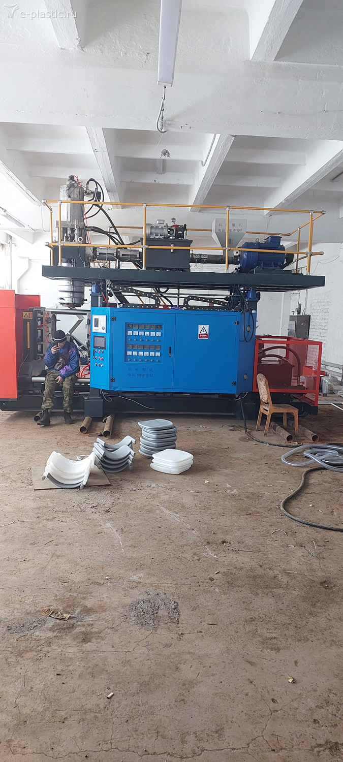

Всем здравствуйте, первая проблемма с станком, напарник снес настройки, я не знаю зачем, он сам не знает.
1) Рукав кривой.
2) Где настраивать толщину рукава, наверху, на фельере, есть датчик, но он настолько чувствителен, что вряд ли там настройки.
https://youtube.com/shorts/NBwgXWtBtqg
https://youtube.com/shorts/A2Krx25mlp4?feature=share
Вообще вопросов куча, но вначале надо выровнять рукав и научиться настраивать его толщину. Заранее благодарен за помощь.

рукав выравнивается упорными болтами (4 штуки). нужно выравнивать противоположными(один отпустить - другой подтянуть. все по чуть чуть
где тонко - отпускаете. толстую сторону поджимаете. Внутри дорна есть отверстие для "опорного воздуха". проверте на прохождение его. и подсоедините воздух.
настройте длину рукова под форму. когда длины будет достаточно, форма должна смыкаться. потом должен сработать нож (горячий или холодный) который отсекает рукав после смыкания. форма с рукавов должна отходить под станцию раздува. там опускаетс яраздувной дорн. (его тоже нужно центровать под форму). выставляется время раздува. потом раскрывается фориа. выбрасывается деталь и форма пошла за следующим рукавом.
на экране нужно выставлять толщину рукава относительно высоты рукава.
это вкратце.

Я не знаю, где настраивать длинну и толщину рукова, сейчас сижу, ищу в интернете, на всякий случай, у меня MOOG DIJIPACK 100, с аккамулятором. Я предупреждал, вопросы будут глупыми ;;-))) :men:

длина рукава регулируется оборотами экструдра и циклом изготовления. толщина регулируется толщиной зазора дорна и фильеры, которые имеют конусную форму с разными углами. на дисплее выставляется толщина и подстройка по весу рукава
смотрите на ютубах фильмы поразным выдувным машинам. они в общем работают одинаково
