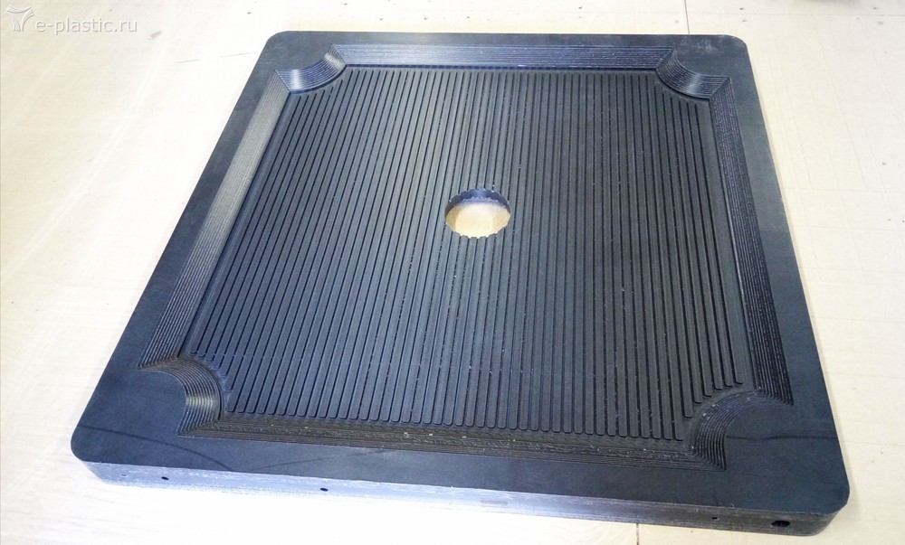

Уважаемые коллеги, прошу помочь определиться с методом производства ПП- и ПНД-плит пресса.
Один из типоразмеров 870х870х60 мм, фото прилагаю. Производство по заявкам, от 2 до 50 штук.
В какую сторону лучше смотреть, литьё или прессование?
Китайцы и прессуют и льют, плюс доработка фрезеровкой. Но по литьевым плитам я слышал негативные отзывы, их ведёт. Плюс китайцы не сообщают какой конкретно материал используют для плит.
Мы пока что такие плиты фрезеровали, но производительность низкая, себестоимость высокая. Хочу выйти на объёмы побольше.
Также проблема в большом ассортименте плит, много типоразмеров. Много пресс-форм требуется.
Заранее благодарен за советы.

Для того, что бы лить, нужно иметь ОООООООчень большой ТПА. По Вашим размерам, 870х870х60 мм - это более 40 кг. При объёмах 2-50 шт, Вы это окупить не сможете. Прессование тоже спорно, пресс будет сопоставимой стоимости, что и ТПА, разве что форма дешевле.
