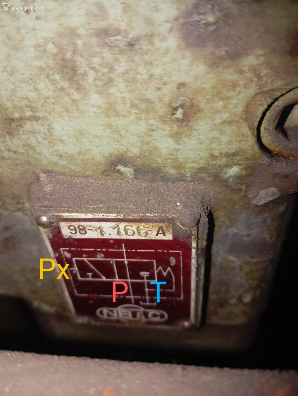

Делают люди машину. Где вы только их откапываете так и хочется спросить. :ne_ne_ne: Нужна гидросхема. Новая тпа на фото из яндекса Нет, нет это не наша , наша интересней. Взята из металлалома. Если увидите знакомые детали подсказывайте и присылайте схемы. Кто там у нас в Италии? У нас документации ноль. Разбираем, курим, дуем, романтика. Написали итальянцам ждём но не надеемся.

Машина уже пытается шевелится. Плита закрывается открываться не хочет. Дули дымом, и так и сяк. Рисовали логику. Никак. Заменили нижний пилот. Форма открылась.

Какую роль выполняют регуляторы 1 и 2. Так и не поняли пока. Идём дальше. Занимаемся блоком управления давлениями. Блоком которому подчиняется основной предохранительный клапан тут на фото.

Защита безопасности. Можно параллельно чертить схему. Выясняем путь слива жидкости из штоковой полости цилиндра смыкания формы при закрытии п/ф. И логику движения жидкости при открытии формы которого этого самого открытия упорно не было. ( В результате замена пилота 574А Ду 6 мм.) На фото нижний. Что с родным история умалчивает.

Сопровождения пусконаладки не получилось. Шесть дней тишины. Пришло сообщение два слова. "Ура!Заработала" Что сказать? Молодцы " Глубинка Смоленщины" Новая система управления.... Ну и нам радость за стартовый успех не знакомых творческих людей.Файл можно получить по ссылке:

Уважаемые коллеги! Машину оживили спомощью участников форума. Вячеслав Михалыч начал, а я продолжил. Советами по функцианалу гидравлике.
Ну конечно хорошие руки и головы в Смоленской облости. Повезло что на ТПА сохранились почти всё шильдики по которым можно было понять что блок безопастности состоит из гидро блокировки дверей и защиты пресс-формы. Основной блок оснащён дросселями, блок сдвоенного насоса тоже позволяет получить комбинацию трёх скоростей, и отдельный блок дваления определеноного действия ( то есть впрыск и выдержка, смыкание и усилие сжатия формы.
Как понимаю пока, на машине сменили всего один пилот и полностью контролёр управления.
Да на видео слышно что гидромотор тяжеловат, но это возможно слишком большая скорость, или низкая температура шнека и декомпрессия сильно за дросселирована.
Но для вновь проснувшийся машины это хороший результат.
