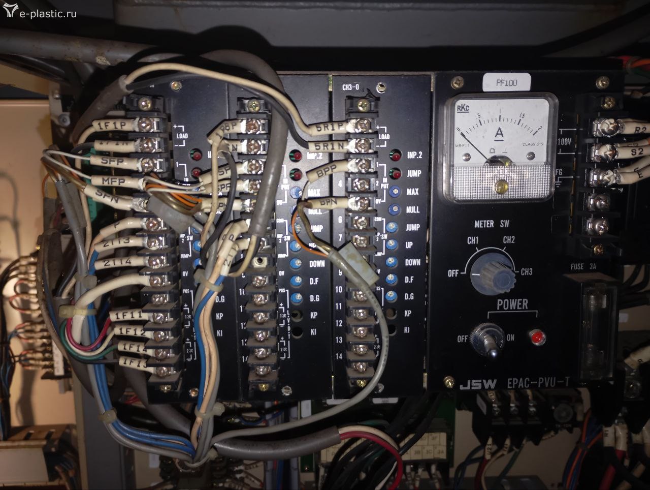

Здравия. Нужна помощь с блоком управления пропорциональными клапанами. Не могу понять, зачем так много проводов и их назначение. Заранее благодарен.

Для начала по названию блоков соберите максимум информации по ним. В идеале, конечно, "service manual" или что-то в этом роде.
Системы управления пропорциональными клапанами могут быть как с обратной связью по положению регулирующего элемента, так и без неё. Датчик обратной связи может быть как 2 - проводным, так и 3 - проводным (дифференциальным). Он может содержать катушку индуктивности, которая запитывается переменным напряжением. ЗЮМ выкладывал много информации по пропорциональным клапанам страницами из учебников/каталогов. Поищите в его постах.
Мне самому такие блоки в руки пока не попадали.

Также могу предположить, что на бирках проводов последняя буква "Р" - положительный, "N" - отрицательный.
"LOAD" - нагрузка, "P(ressure) - давление, "F(low) - поток (скорость выполнения операций).

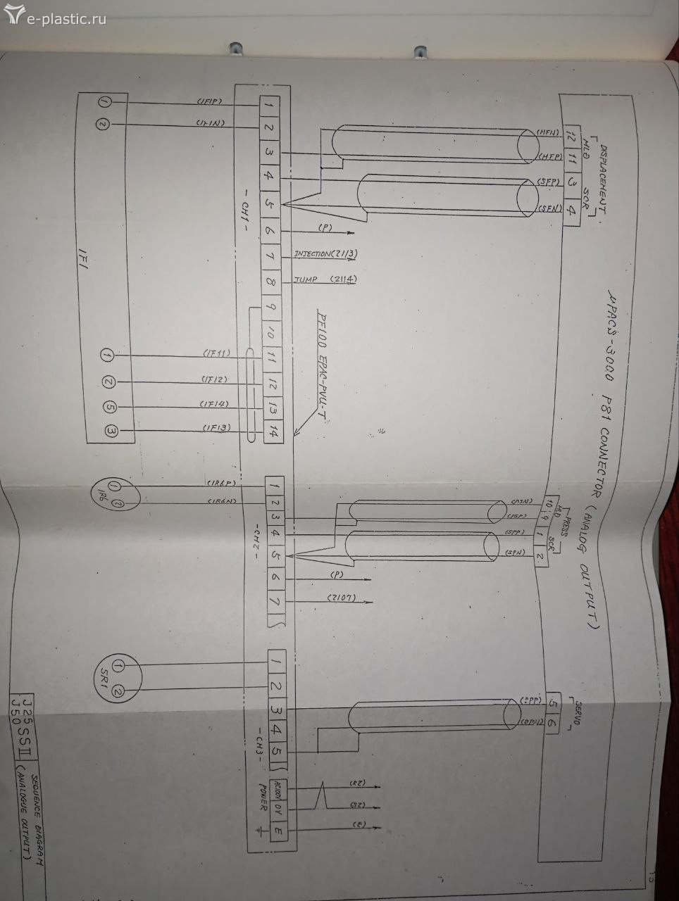

Задача следующая. Управление этой машины (на схеме сверху mpacs 3000) переделываю на контроллер. Уперся в нипонятный блок.
Схема есть, но она сильно ни помогает. Вопросы все равно остаются.
Так если в третьей по счету плате все ясно: - сверху два провода на клапан снизу управление 0-10в.
Со второй платой по аналогии, только два входа. и первый вопрос "по какому из двух входов идет управление, или по очереди?".
С первой платой добавляются вопросы "2113 и 2114 jump и up ????" и какие сигналы должны подаваться???"
Допускаю, что четыре нижних провода - обратная связь с пропорциональника и эта плата управления какимто образом сама их обрабатывает. Верно?

Хорошо бы ещё увидеть контроллер, к которому подключены эти сервоусилители (правильное название этих блоков, включая 4-й). Я бы взял осциллограф и на бумаге нарисовал входные сигналы в трёх или пяти точках для одного блока. По давлению, допустим. Поскольку осциллограммы можно перенести на компьютер, то получится красивое руководство по настройке сервоусилителя. Это если в JSW вам не найдут "service manual" данных блоков. Новый контроллер все равно ведь будет выдавать унифицированный сигнал 0-10 В на весь диапазон регулируемого давления. Сразу разберётесь с сигналом "Jump" - в каких случаях он выдаётся.

Посмотрел видео. В моём представлении он выдаётся для кратковременного увеличения регулируемой величины. Но на осциллограммах будет яснее видно.

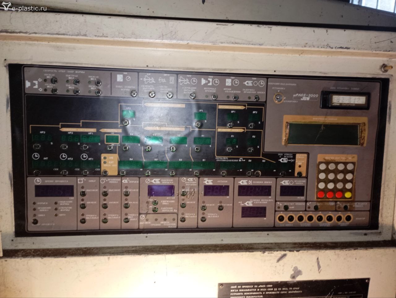

Фотку контроллера прилагаю. Есть таких две машины. Обе больные.
Соответственно в работе ни посмотришь.
Ну и решился на переделку ни от хорошей жизни.

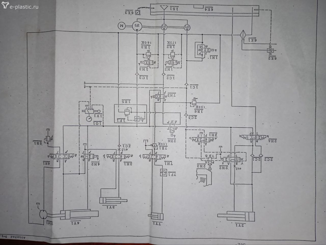

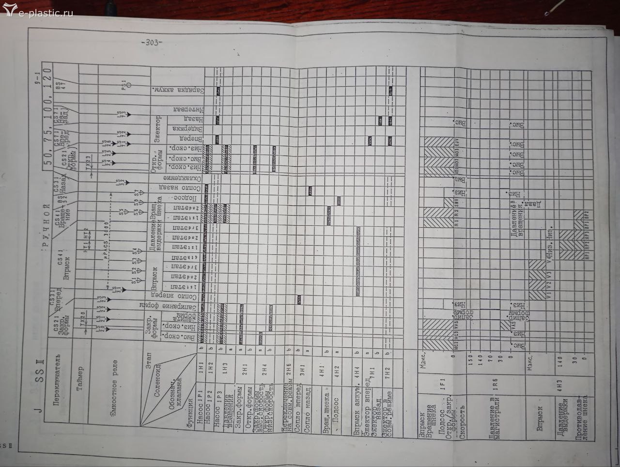

К сожалению, надписи на панели оператора практически не читаются. Выкладывайте более качественное фото. А также циклограмму с электро- и гидросхемой, уж коли у вас есть какая-никакая документация.

Ребята с JSW отписались. Они занимаются только новыми машинами.
Придется разбираться с тем, что есть.

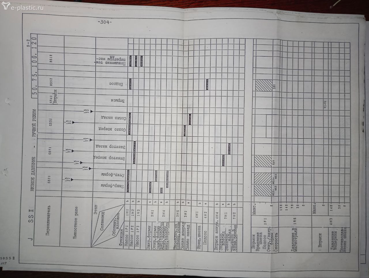

#20 Сообщение Woolfy » 15 окт 2024, 07:22
Циклограммы читаются плоховато. Есть возможность улучшить качество фото или сделать скан? Полноразмерные качественные фото можно загрузить на Яндекс диск, к примеру, а здесь дать ссылку.
