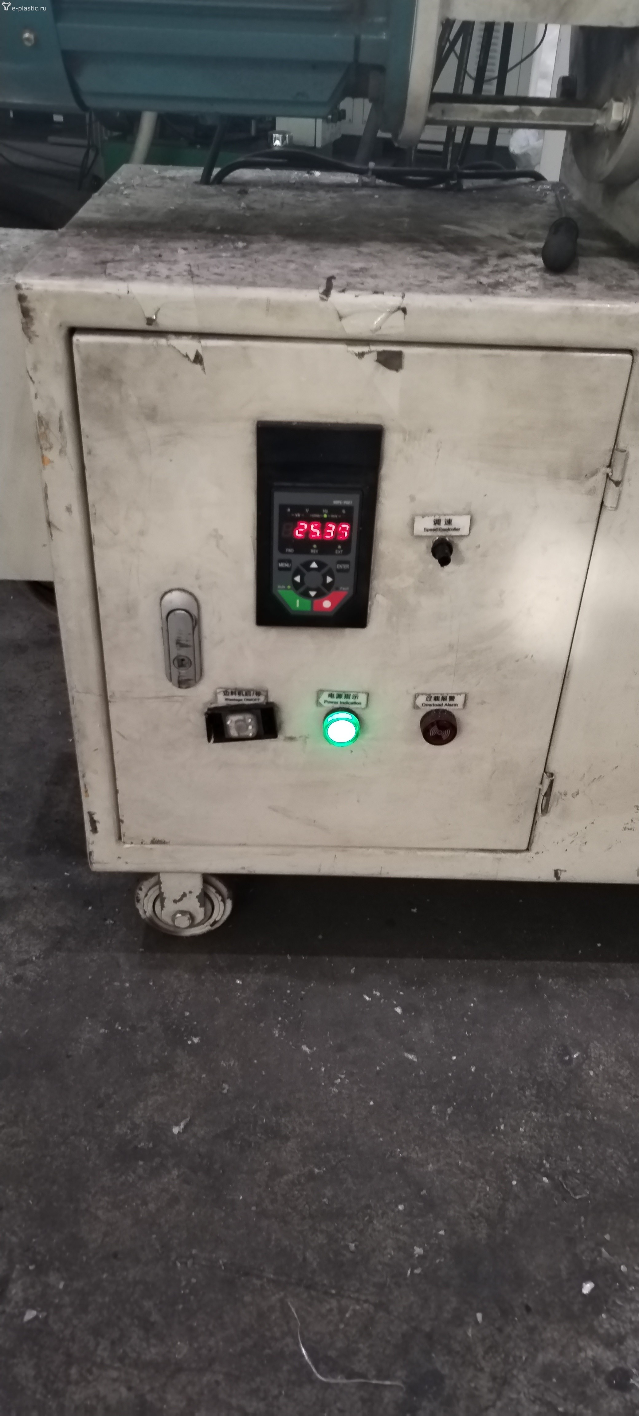

Всем доброго вечера, подскажите пожалуйста какой зазор делать на этой дробилке, ножи стоят не много наискось, делаем стрейч пленку, дробилка Китай, часто выплёвывает кромку пленки через валы, из за этого валы на дробилке клинят, начальство предполагает что это из за зазора между ножами, выставлял максимум зазор не помогает, подскажите пожалуйста
Derek84
Сообщения: 4
Зарегистрирован: 29 авг 2024, 16:30
Город: Старая Купавна
Re: Зазор ножей в дробилке
#34 Сообщение Derek84 » 29 авг 2024, 20:56
Скорость на экструдере 145 метров в минуту, частота 29. 30.на шнеках, на дробилке 25,26 не знаю правильная или нет,нет не инструкции не чего

Derek84 писал(а): 29 авг 2024, 20:54 .... выставлял максимум зазор не помогает, подскажите пожалуйста
какой зазор выставляли? В миллиметрах.

Конфигурация ножей у Вас не для пленки. Насколько помню для пленки нужен "ласточкин хвост".

Юрий85+ писал(а): 30 авг 2024, 09:06 Конфигурация ножей у Вас не для пленки.
Это предположение, или однозначное утверждение?
На подобной конфигурации дробим пленку от 160 микрон. Меньше не пробовали. Не потому что не "идет", просто не пробовали.

Такую я так понял продали вместе с экструдером, друг не было к сожалению, да и не какой инфы про них не давали

Зазоры всегда выставляем на глаз

Derek84 писал(а): 30 авг 2024, 13:37 Зазоры всегда выставляем на глаз
Так выставляете зазор на максимум (ранее писали), или же на минимум?
У имеющихся на одной 0,3 мм (меньше не получается, при сборке подкливает), на другой 0,15-0,2 мм (ножи аналогично Вашей, что на фото, только больше). Но дробим не пленку стрейч
