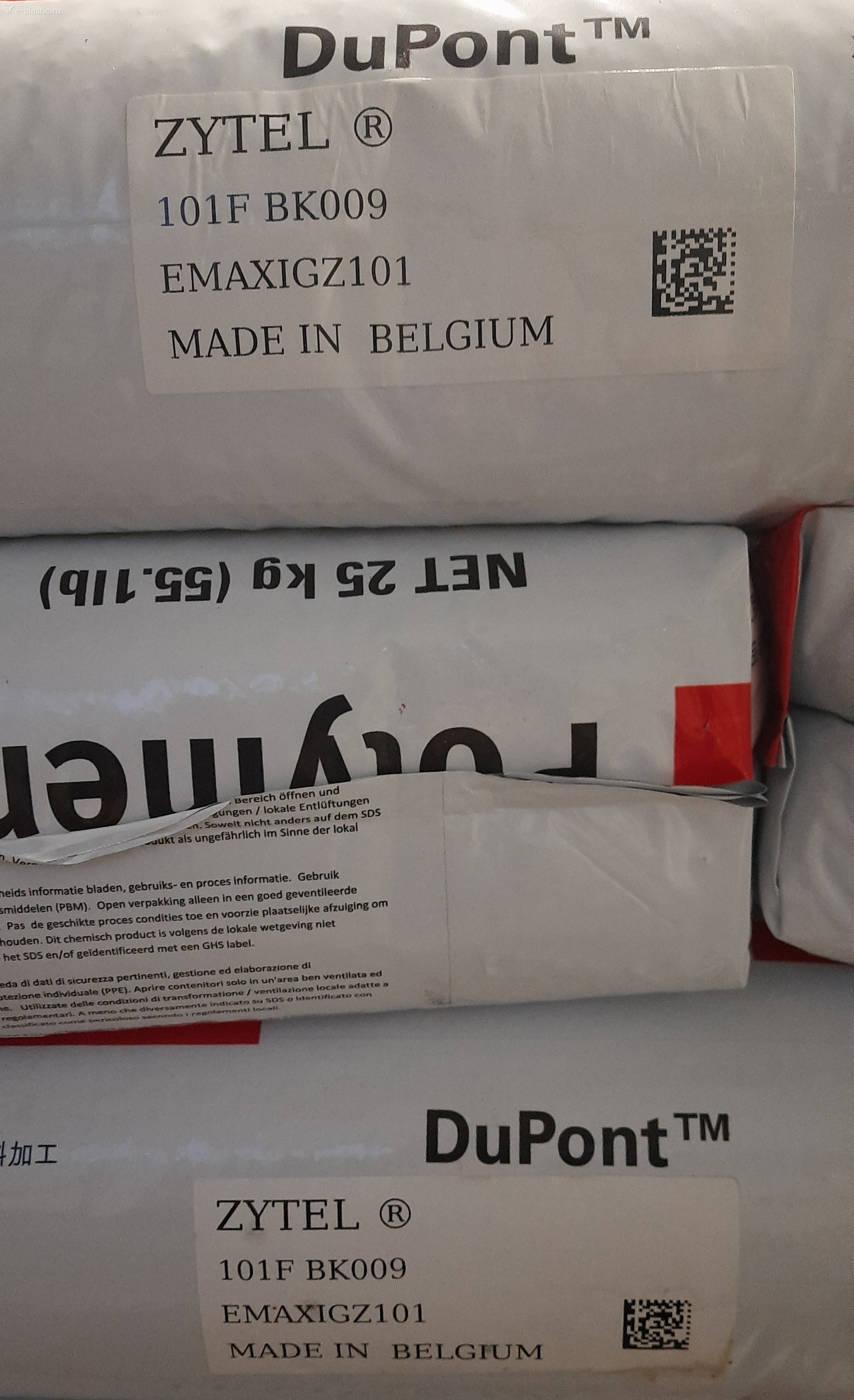

Добрый день. Производим клипсы для растений. Изготавливаем из смеси полиэтилена HD85612 IM с полипропиленом SIBEX PP H452 IM/2 СИБУР , но спустя неделю клипса начинает крошиться и ломаться на изгибе. Подскажите пожалуйста материалы.

#5 Сообщение Артур69 » 18 мар 2024, 12:31
Мешаете зачем? Чистый PP, чистый пэ . Или ещё лучше PA Zytel ST . Прищепки тоже из него делают. А вообще, все плёночные шарниры, где нужна стабильнось при многоразовом сгибе идут только из него. Даже в автопроме.

Re: Помогите с выбором материала
#8 Сообщение Артур69 » 18 мар 2024, 20:56
Артур69 писал(а): 18 мар 2024, 12:31 Мешаете зачем? Чистый PP, чистый пэ . Или ещё лучше PA Zytel ST . Прищепки тоже из него делают. А вообще, все плёночные шарниры, где нужна стабильнось при многоразовом сгибе идут только из него. Даже в автопроме.
Или же так . Тоже для шарниных изделий.
