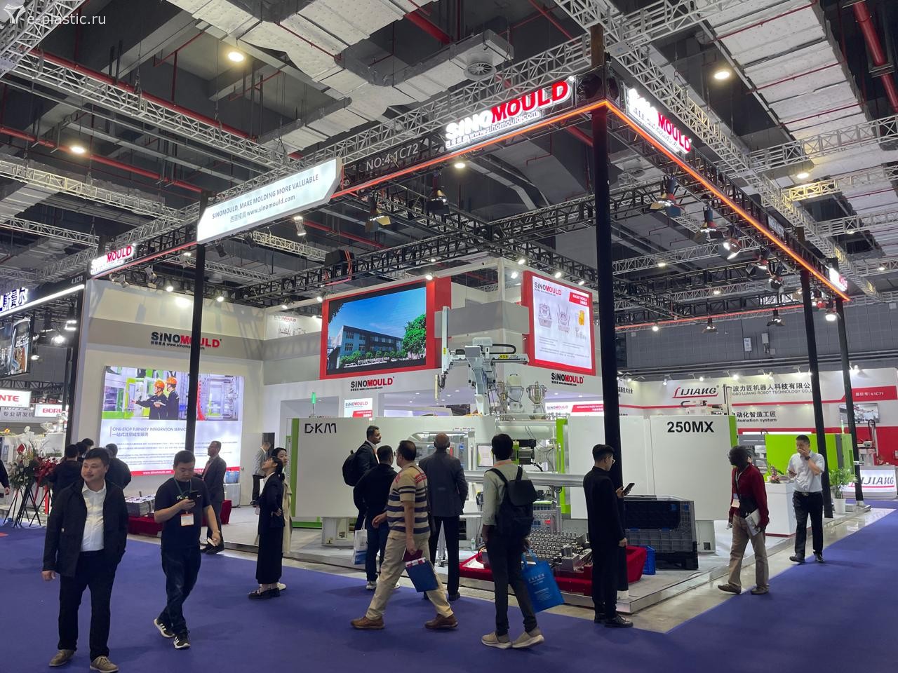

Немного фотографий с выставки.

Chinaplas для вас. Так назывался первая серия наших репортажей об этой выставке, датированная 2008 годом. Ностальгия по тучным нулевым призвала нас повторить такое славное название.
Много времени утекло с той выставки, которая, как было сказано в первом посте, проходила в «новом выставочном центре Шанхая в районе Пудонг». И вот, Chinaplas 2024 второй раз проходит в уже новейшем выставочном центре Шанхая в районе Хунчао.
Эту выставку уверенно можно назвать первым постковидным событием полимерной отрасли в Китае, т.к. предыдущая Chinaplas 2023 в Шеньчжене была на 99% внутрикитайским событием с минимальным участием и посещением иностранцев. На этом раз их было как говорится, не просто много. И, конечно же, среди них особенно солировали российские посетители. По ощущениям их стало гораздо больше, чем в доковидные времена. И это несмотря на очередные трудности с получением виз (говорят, что китайский визовый центр снова сошел с ума) и авиабилетами (несмотря на то, что дорогой Аэрофлот прижали и наконец-то китайцы стали массово летать в РФ, количество рейсов еще недостаточно для такого потока людей). Занятно, что многие посетители были из любителей евростанков, впервые прибывшие в Китай в поисках альтернатив. Готовь сани летом, товарищ!
С другой стороны, китайские участники и некоторые представители европейских и мировых компаний с удовольствием готовы снабдить пластмассщиков из РФ необходимых оборудованием, материалами и оснасткой. По-прежнему плохие отношения с США, кризис в Европе и сомнительная ситуация на местном рынке заставляют китайцев воспринимать Россию как хоть и не очень большой, но потенциально интересный рынок. Будем ждать очередную волну нашествия китайских партнеров на Росмолд/Роспласт-2024 в июне.
Что касается непосредственно выставки, то отметим несколько интересных моментов.
В области литья пластмасс на Chinaplas 2024 участвовали все более или менее значимые производители термопластавтоматов. Пожалуй, только присутствие японцев и корейцев в этом году было очень невелико. Солировали, как обычно, китайские лидеры Haitian, ChenHsong, Tederic, Yiuzumi (последние две, кстати, только что наконец-то открыли собственные представительства в РФ) и европейские ENGEL со своим китайским брендом Wintec, Arburg, Demag. Новых технологий показано немного, в основном демонстрировались вариации на давно прошедшие времена. В частности, ENGEL достал и переосмыслил технологию сэндвич-литья, популярную на выставках 2005-2007 годов и адаптировал ее для довольно тонкостенного ящика.
