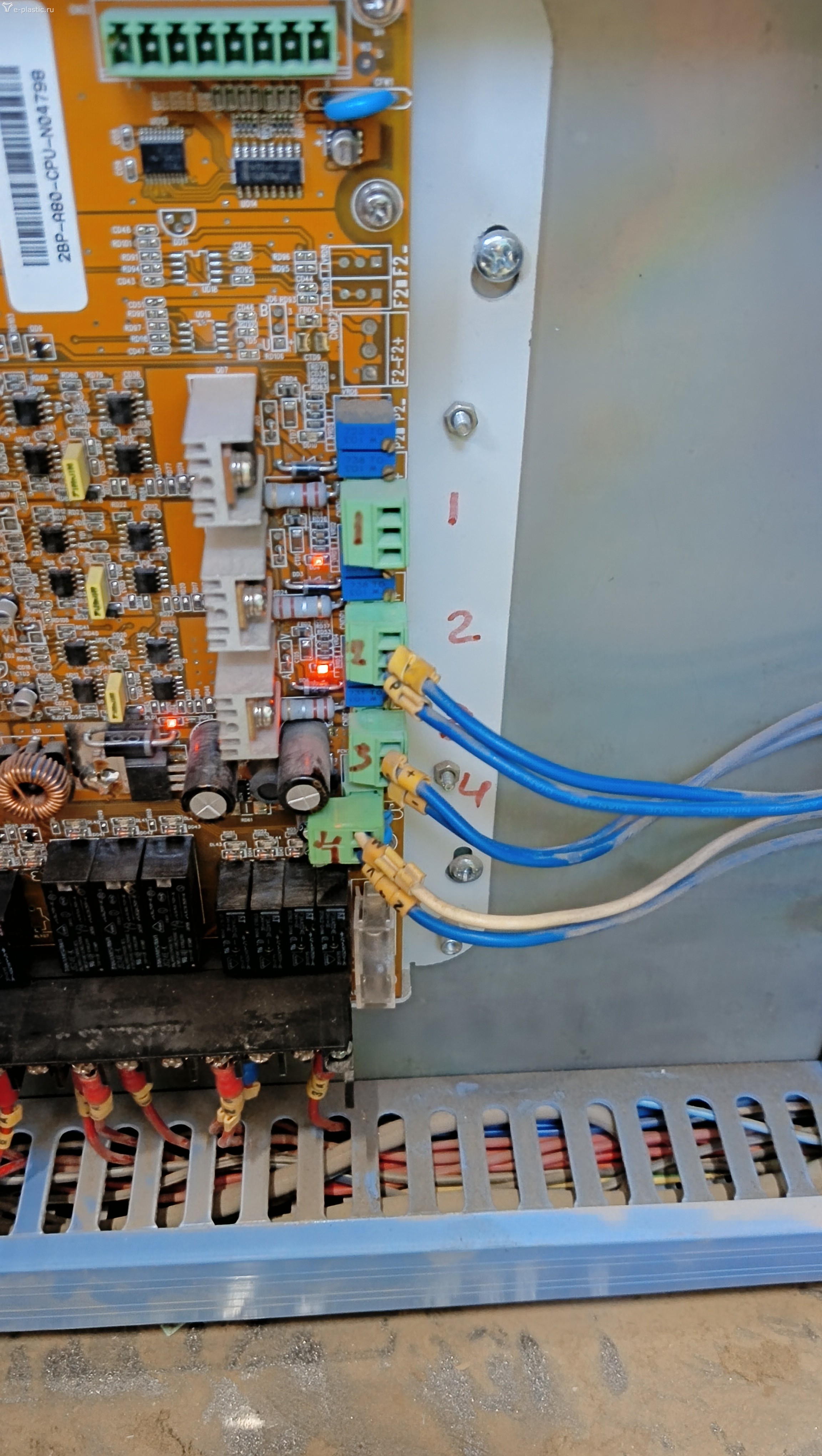

Здравствуйте, пользователи форума! Такая проблема... У нас сломалась четвертое реле на нагрев шнека. Сняли плату, перепаяли на новое реле. Нагрев заработал. Подключили все провода как было. Возникла такая проблемма. Сопло не едет назад - загорается лампа ошибки, но вперед оно ехало без проблем. Давление в систему подается звук есть но движения не происходит и одновременно с нажатием клавиши движения загорается ошибка. То же самое и с впрыском - звук есть, процесса нет, лампа аварийная горит при нажатии кнопки движения.. Очень надеемся что при пайке не повредили плату.
Светится ярче между 1 и 2
Еще одна красная лампочка на плате горит тускловато, но при нажатии сопла назад наяинает светится ярче
Четвертое реле слева направо видно что оно не пыльное как остальные

Сначала проведите комплекс стандартных действий:
1. Проверить стабильность выходных напряжений 24 Вольта на отдельных блоках питания в течение цикла.
2. То же самое для преобразователей 24/5 и 24/12, 24/-12 Вольт на плате контроллера. Там должны быть контрольные точки в виде "перемычек" припоя. То же для преобразователя 24/40 (или 48) Вольт. Может стоять на отдельной плате.
При замене реле хорошо бы было помыть/почистить плату контроллера.
И не скупитесь на качественные фото контроллера.
Сейчас я в отпуске - три дня в Выборге, потом на несколько дней заеду в Москву.

Разъёмы с платы снимаются вместе с проводами - откручивая понемногу поочерёдно угловые винты. Если выкрутить один винт сразу, то можно выломать гайку в ответной части разъёма.
Возможно, попутали провода. Бывает. :-):

Проблемма решена. Проверили 6 раз подключеные провода и окозался один не туда подключён
