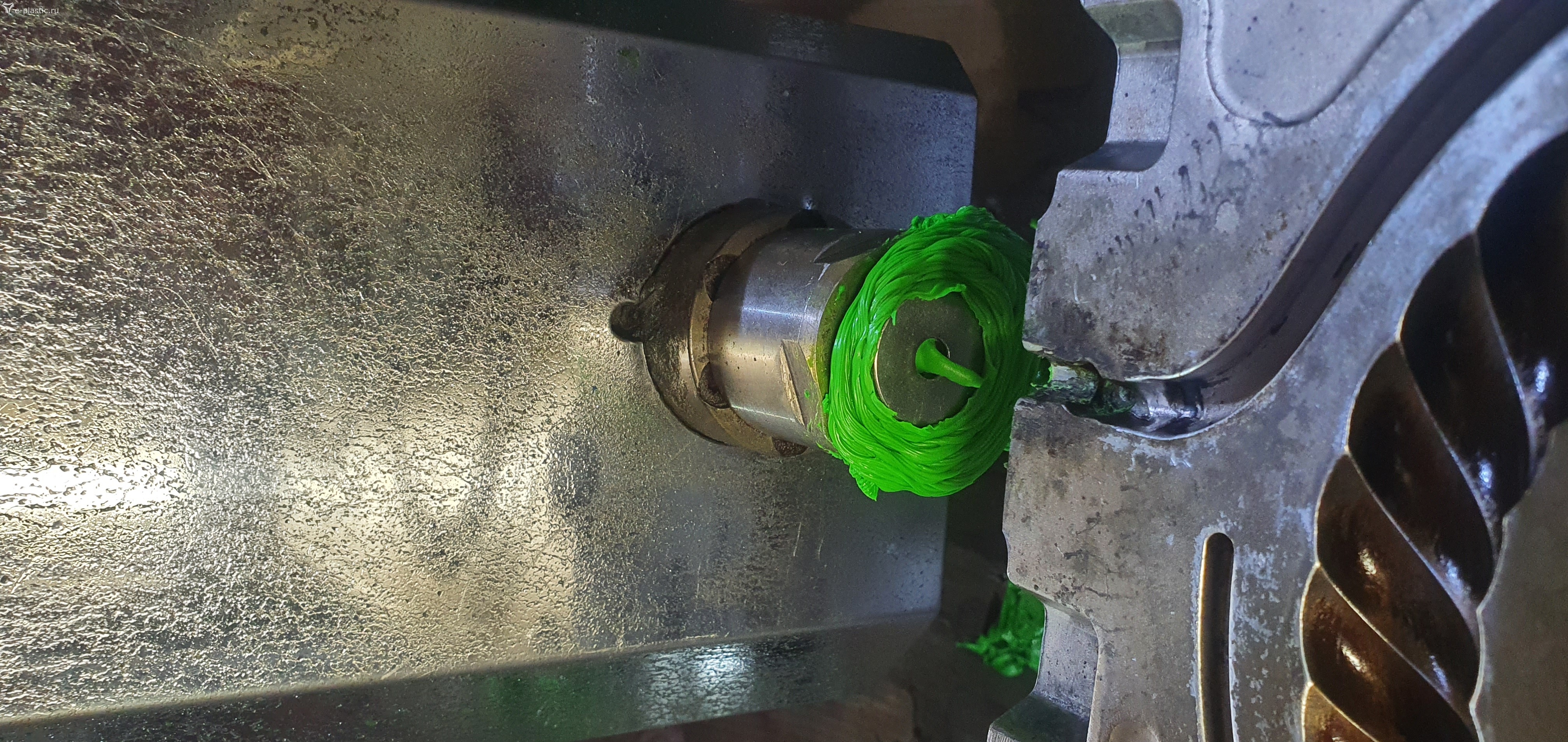

Доброго дня всем. Имеется станок king steel evolution 5000 для литья изделий из ЭВА . Работает он уже лет 10. Сейчас инжектор самовольно может недолить или перелить станцию. Иногда может забыть залить одну из станций, причем показывает, что залил. Точно добиться дозировки не получается. На другом станке таком же, только с бОльшим давлением сжатия пресс-формы такого не происходит. Еще такой косяк - место впрыска на пресс-форме отшлифовано, выровнено, инжектор подходит и прижимается четко и плотно, а в последние грамм 30 впрыска инжектор начинает вокруг себя выплевывать материал, как будто не попадает в пресс-форму. Возможности вызвать китайца пока нет. Модет нужно какой-то узел на инжекторе отрегулировать?..

В работе гидроцилиндра и клапана, который отвечает за подход инжектора к пресс-форме, важно обеспечить правильное функционирование системы. Гидроцилиндр выполняет подачу давления для перемещения инжектора к форме, а клапан контролирует этот процесс. Регулярное обслуживание и проверка обоих компонентов необходимы для эффективной работы производственного оборудования.
Смотрите работу гидравлики.
