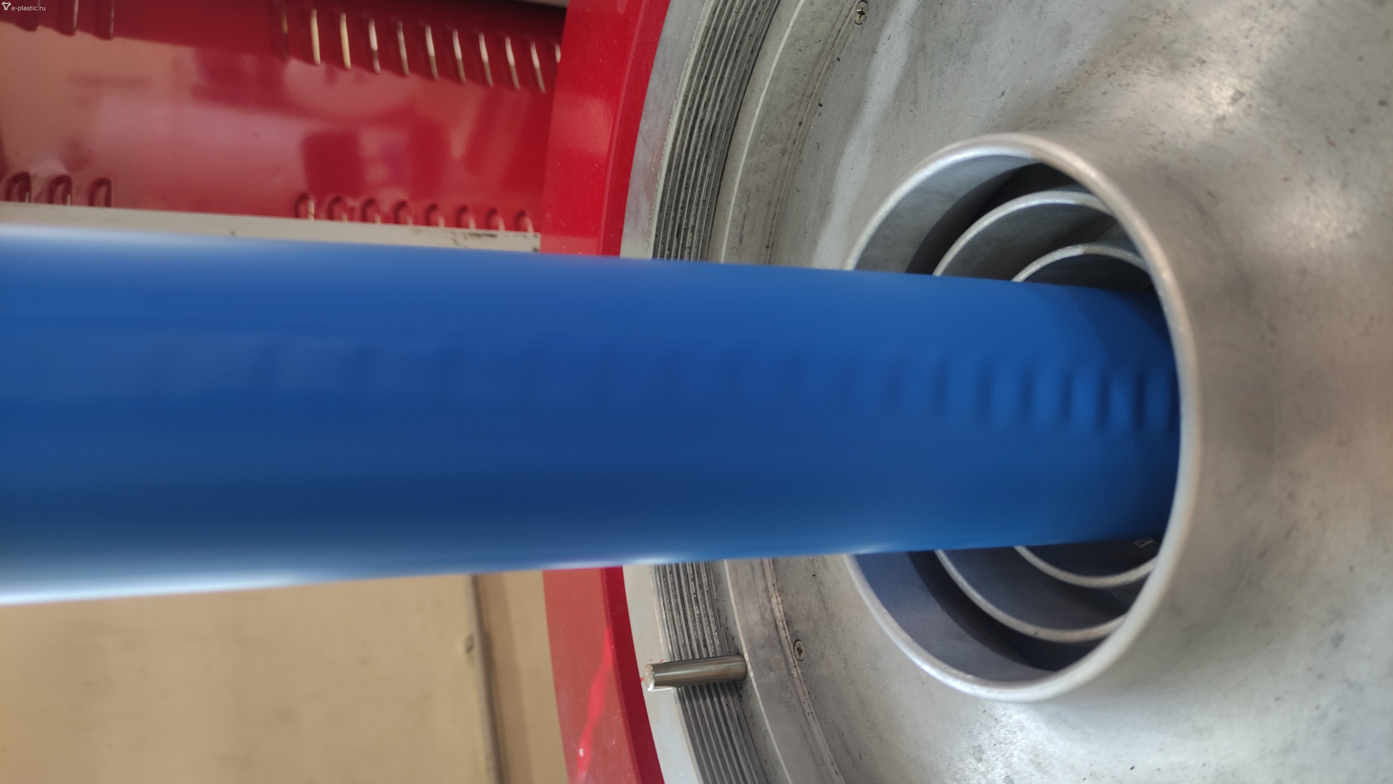

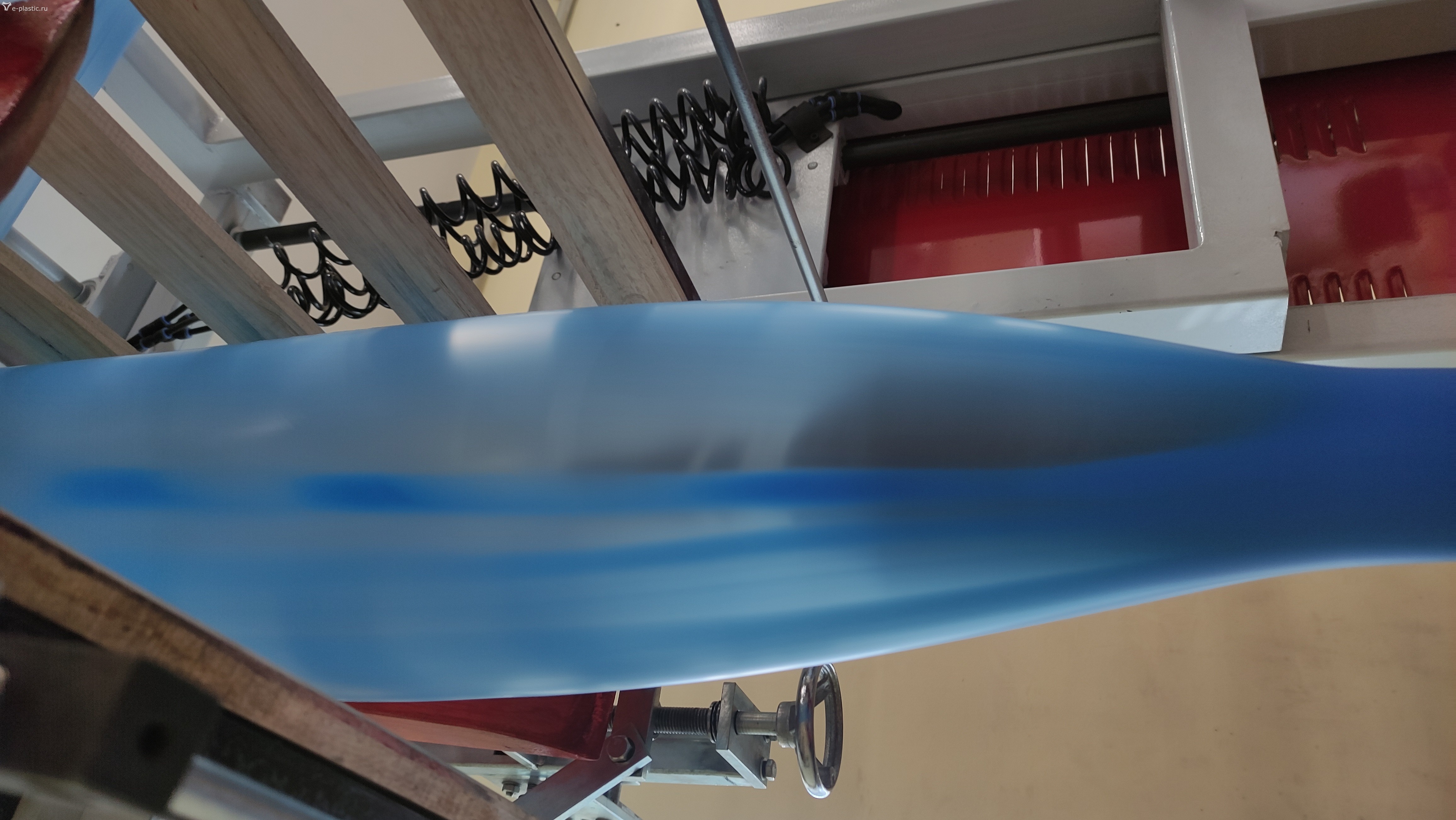

Доброе времени суток! Уважаемые специалисты прошу помочь,моему горе. Начинаем изготавливать пленку для бахилов, экструдер новый Китаец. Ни как не можем запустить то идёт не однородной то с полосами,вообще 2 недели жгем только электроэнергии делать ни чего не сможем. Как увеличить скорость и получить тонкую пленку 8 мкм ? Всем заранее спасибо.

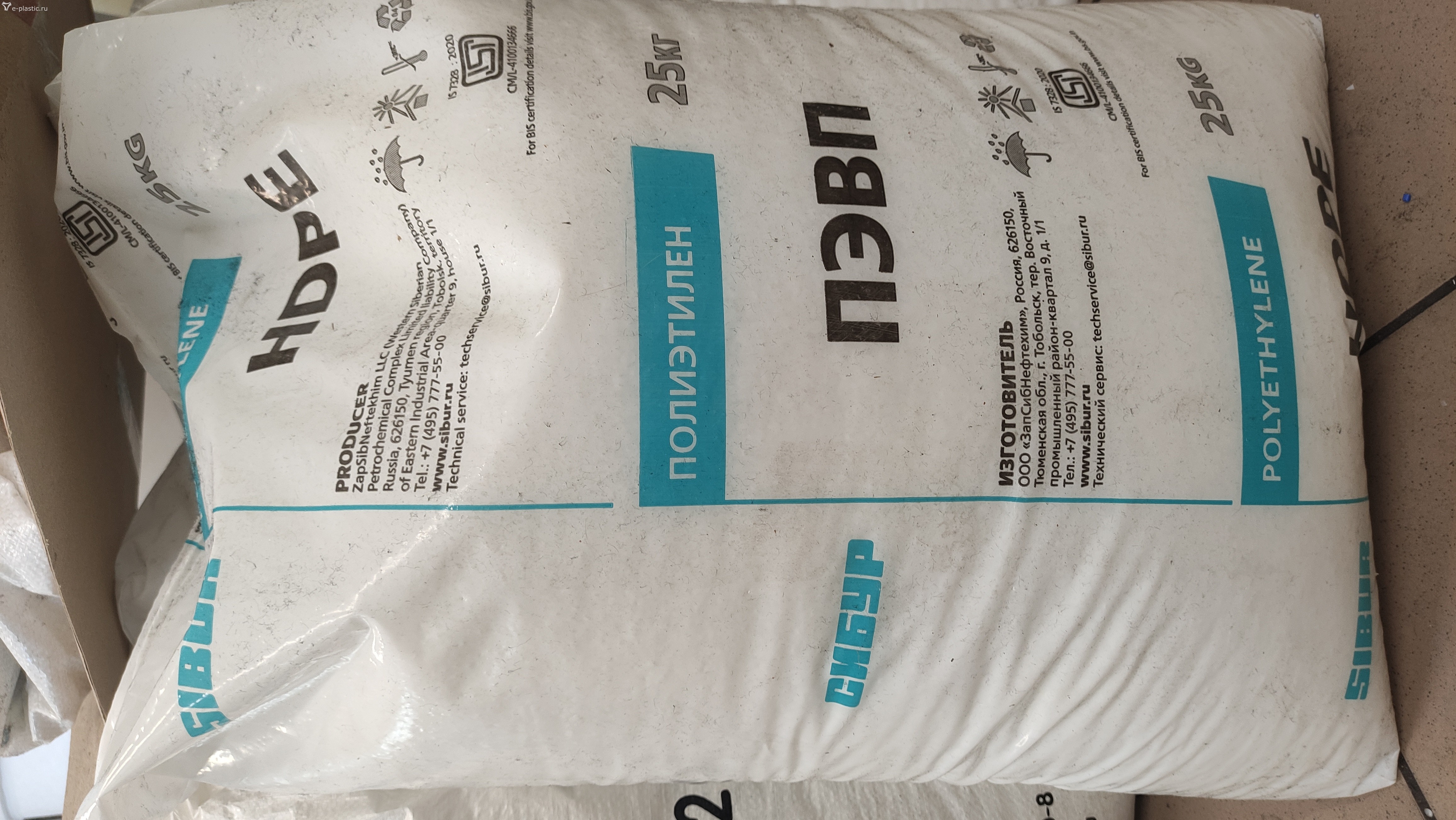

А на каком сырье Вы работаете? Краситель какой фирмы?

Фирма БАСКО ПФ 1503/09-ПЭ. У нас где темная полоса идёт толстый механики хотели голову поправить видать что-то пошло не так.

Гранулы Сибур изготовитель;ООО ЗАПСИБНЕФТИХЕМ.

У вас надо отрегулировать голову утолщение идет от этого, а по сырью мне нужна марка.

То утолщение что на фото ,исправить регулировкой болтов на матрице невозможно.... Тут либо выждать время ,либо добавки,либо температуры и скорости....,,либо смена марки....на более дубовую ..... Кстати более года Сибур не пробовал ,не айс...

Пробовали и без красителя не получается.прикрепляю фото , посоветуйте пожалуйста.

Такая картина возникает после чистки головы ,и острее проблемам после обработки силиконом.
Утолщений ,(гофр) может быть несколько ,но не более чем спиралей раздатчика. Регулировкой матрицы можно переместить "гофру" с одной спирали на другую..
Чтоб что то посоветовать нужно точно понимать причину,а я не понимаю,так додумываю как умею. Тоесть как я понимаю в головке не создаётся нормальное давление и материал не распределяется по нижней части головы ,а течёт по спиралям .Регулировать температуру внутренней части головы мы не можем ,ну только трением....состав,скорость,сетки,температуры до головки....поэтому я лично просто жду пока течение восстановится,чем больше станок изношен -тем дольше ждать приходится.У Вас станок новый . Поэтому сложно понять причину.Возможно косяк с нагревом, возможно что то ещё....Например велик зазор между дорном и матрицей,ну или смазка на спиральном раздатчике какая то нанесена и не очищается никак.....
Попробуйте добавить меловой концентрат.
