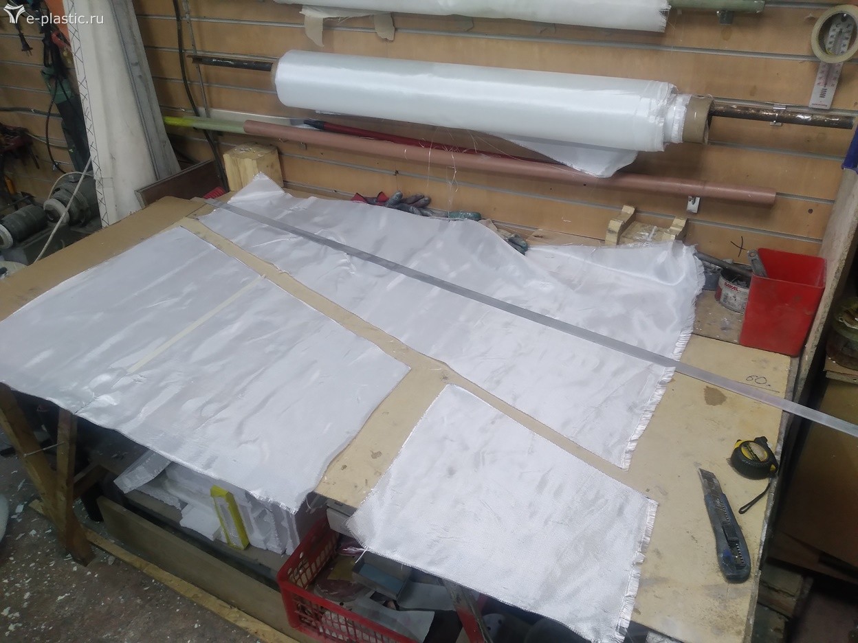

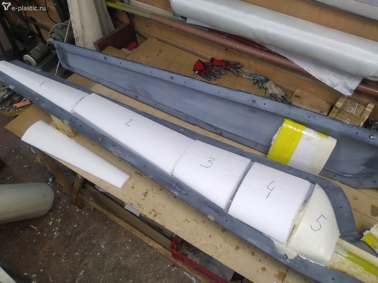

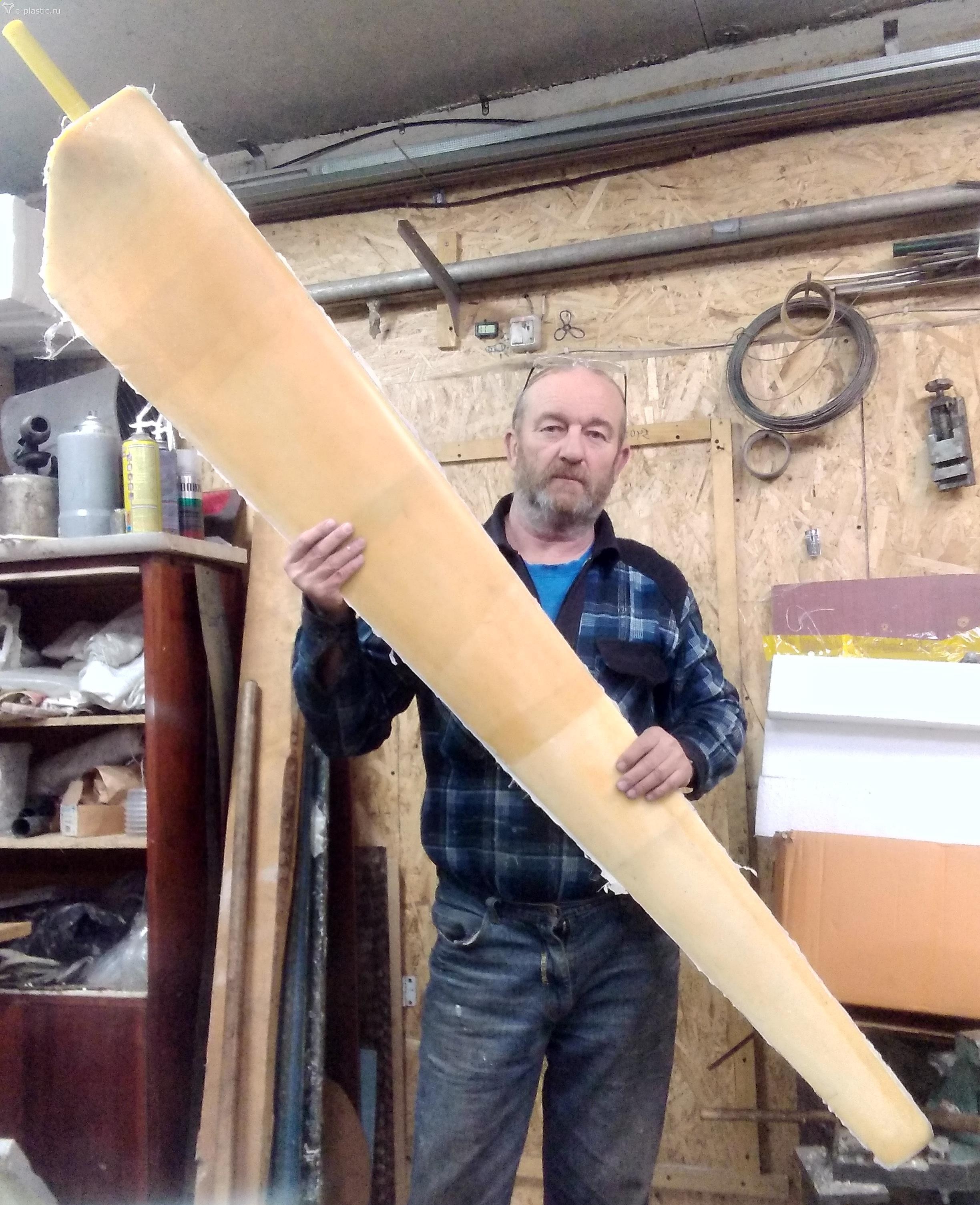

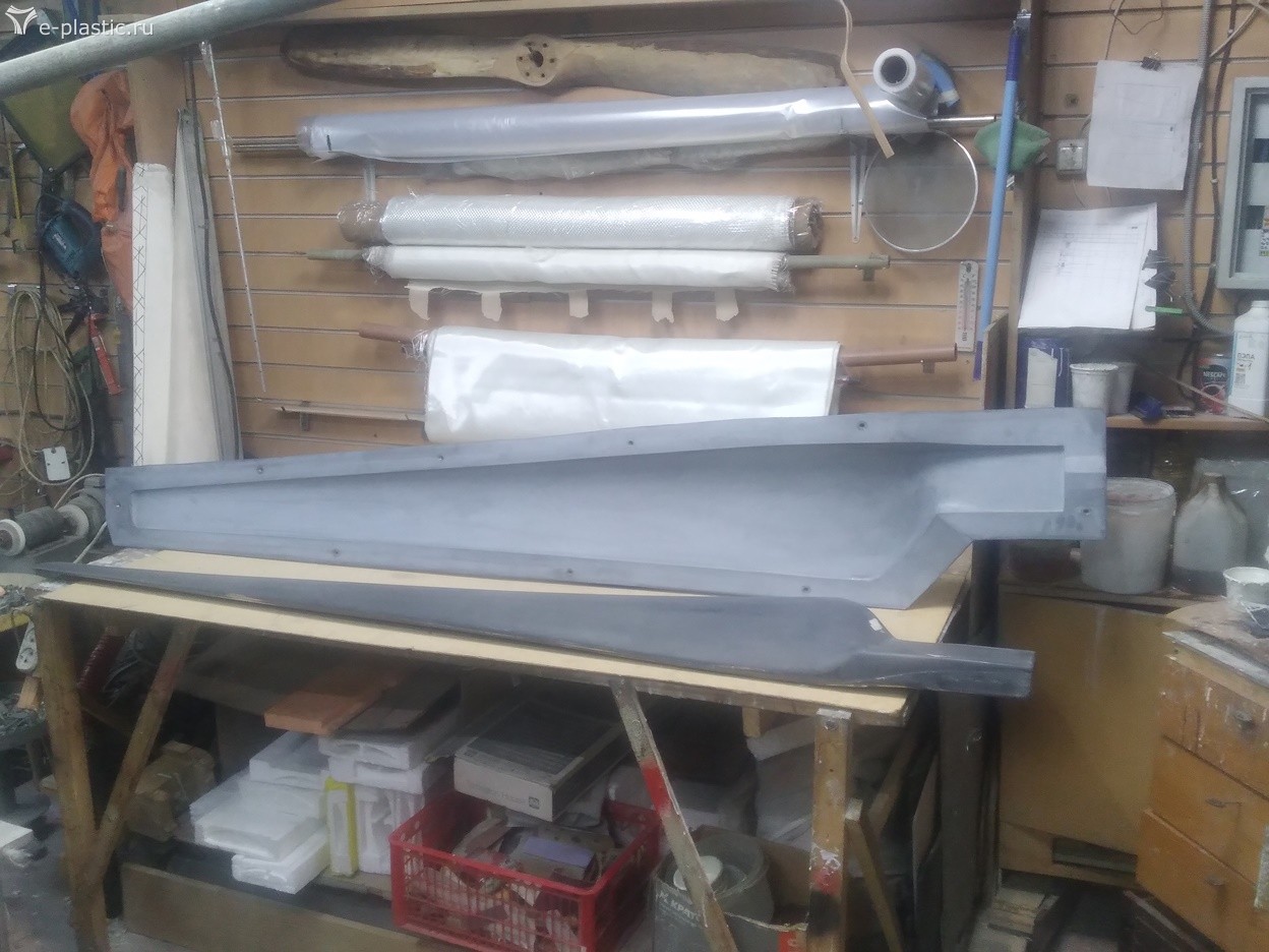

По Эпоксидке взбодрим темку :
Работаю с ЭД-20 ,Пэпа , ДЭГ-1, Аэросил и коллер......
По наработанному опыту 10 -12 % ПЭПЫ .
А ТУТ стало нехватать времени 3...4 часа на укладку . Толи температура в 22-25 так ускорила , толи ПЭПА "ядрености набралась " , толи "лыжи не едут " :hi_hi_hi:
Коллеги сказали что можно "замедлить " снижая процент ПЭПЫ до 5 % .
Так ли ЭТО ????? Или может есть "замедлители " какие ???
Могу матрицу после стяжки прогревать 30-40 градусов ( ИК Теплый пол у меня приспособлен -фото ) в целях постполимеризации иногда пользуюсь ....

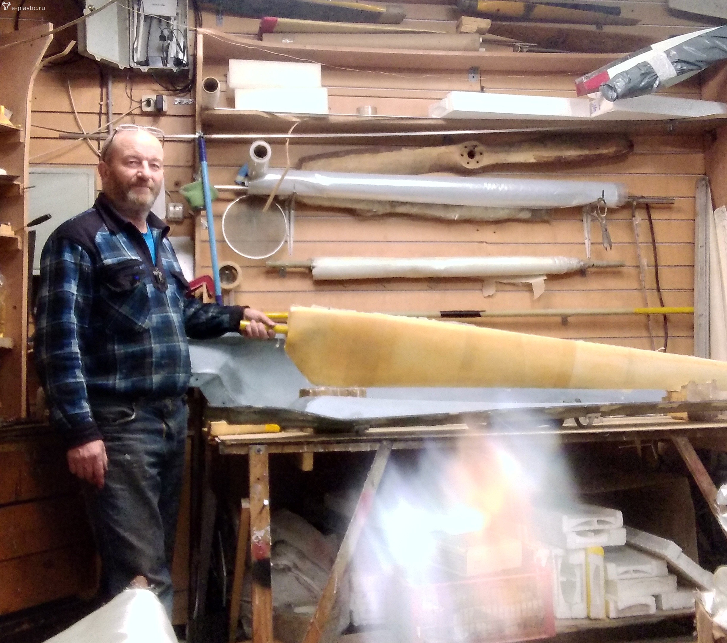

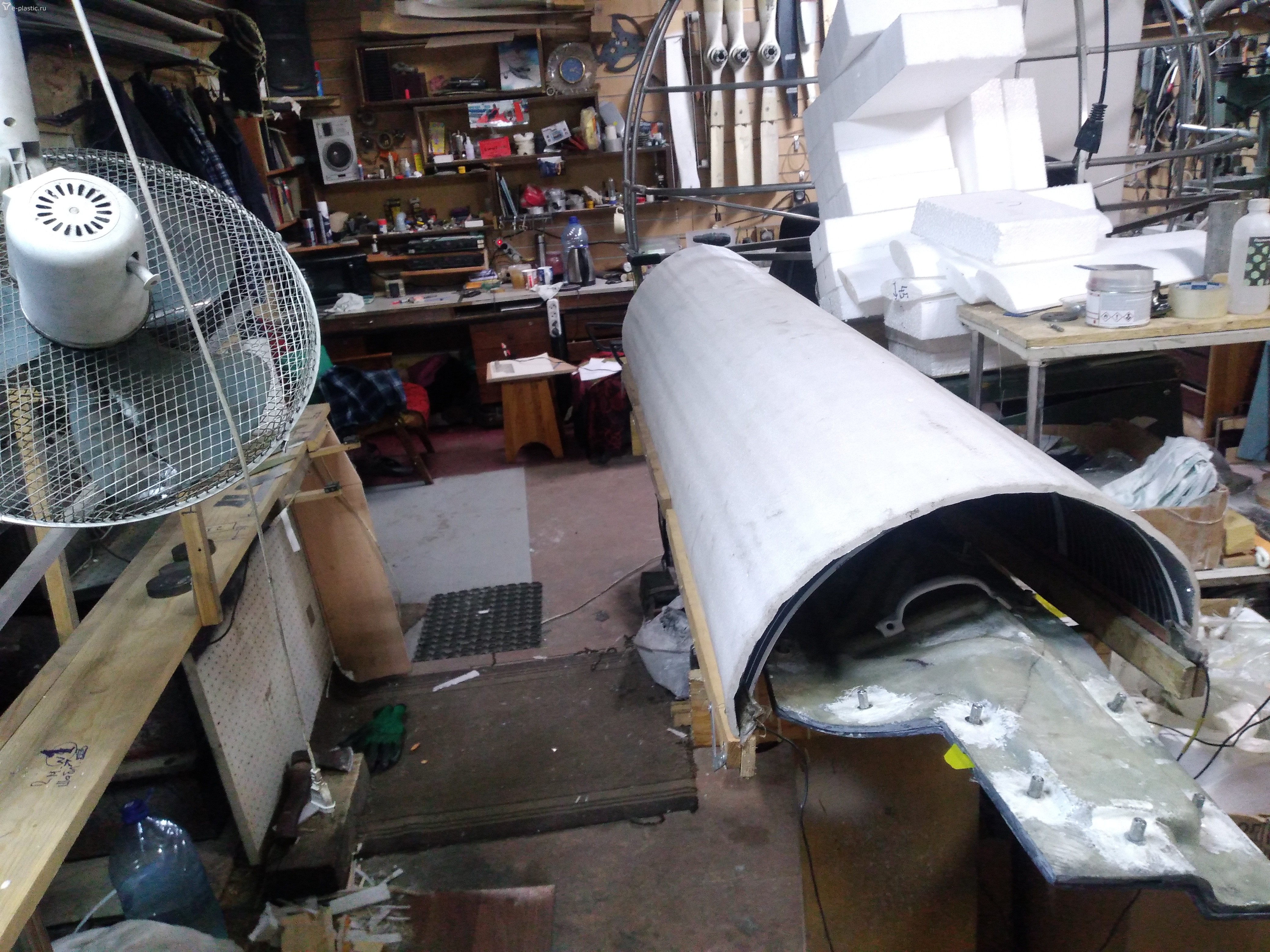

Обогрев и немного по сути моих изделий ........

А чего не у нас на форуме? Это же термопластичный форум, реактопласты здесь инородный продукт.
ПЭПА больше 10% нет смысла давать. Больше он увеличивает хрупкость и так избыточно хрупкой смолы.Плюс не прореагировавший отвердитель будет вонять ядовитостью во веки веков. Можно попробовать до 9% снизить, но сначала надо пытать образцы по физмеху и постотверждению. Для увеличения времени жизни смолы можно снизить единовременно замешиваемый объём. Например разбить его на 2 замеса. Половину выработали, замешивайте вторую половину.
А вообще, попробуйте поработать с Этал-45 вместо ПЭПА. Да, ламинат коричневый, но во-первых, он не такой ядовитый, во-вторых, немного дешевле получается, в-третьих, смола получается более жидкая при прочих равных, ну и в-четвёртых, ламинат на ЭД-20/Этал-45 получается менее хрупкий, с большей ударной вязкостью.
Что касается повышения ядрёности отвердителя, возможно произошло расслоение при долгом неподвижном хранении. Наверх поднялась более лёгкая инертная фаза, а на дно осела активная. Хотя за ПЭПА такого не замечалось, с нынешним отношением к качеству производителей материалов, уже ничему не удивлюсь
