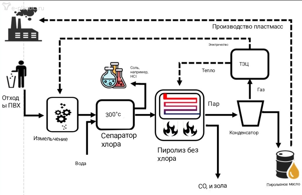

Меня вот тоже удивило про оконные профили. Куда они хлор из ПВХ будут девать? Да и подозреваю, что ёмкости для пиролиза долго не проживут

Всё давно работает. Хлор выводится до основного процесса и в дальнейшем используется для других целей.

:hi_hi_hi: извиняюсь, но это какая-то хрень, хлора там нет, там есть HCl, и это не соль...
Даже интересно стало, что будет, если пропарить отходы ПВХ при 300 С.

Maks42 писал(а): 19 апр 2024, 16:12 :hi_hi_hi: извиняюсь, но это какая-то хрень, хлора там нет, там есть HCl, и это не соль...
Естественно это не соль :-): . Там как я понял дело в этом супер пупер новом сепараторе фирмы AES Autonome Energiesysteme GmbH.
Я конечно далёк от химии, но вроде соли соляной кислоты и есть хлориды? Дак вот в сепараторе они их смешивают с натрием, для вывода наружу .
Другой игрок на рынке перерабатывает сложные пластики , в том числе пвх , пиролизом на своём технопарке.
