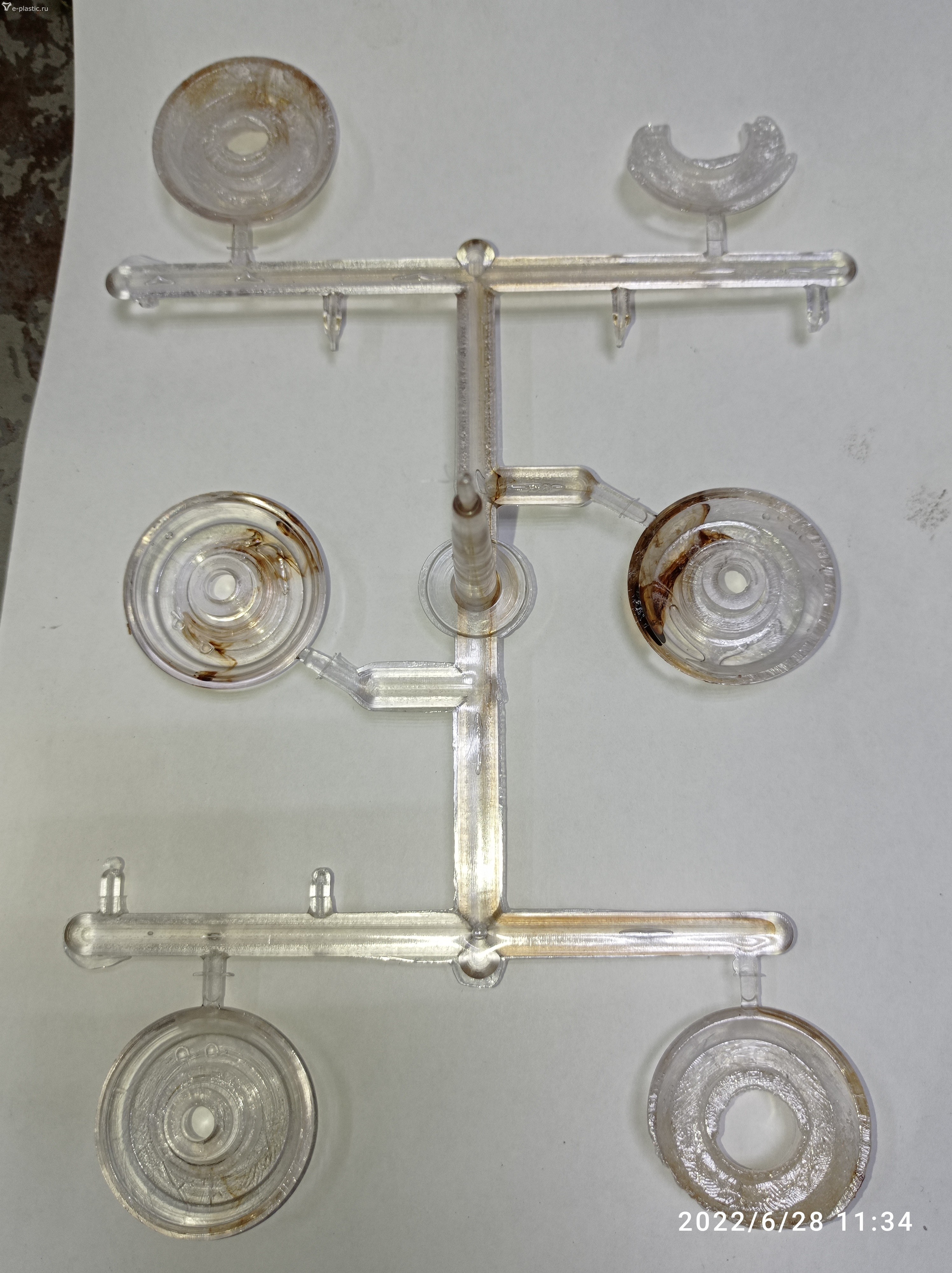

Спасибо, Сергей! Чистить шнек не получится, а температурные режимы помогут. Прилагаю фото одной из запрессовок, ваше резюме?

#4 Сообщение Артур69 » 28 июн 2022, 12:23
Вы его вообще сушили? 120 градусов 4 часа. При близком рассмотрении выглядит не только горелый но и сырой. Общий цикл не столь важен, просто не давайте долго стоять с набранной дозой. Это может конечно и грязь и остатки старого материала быть . Мы всегда перед лексаном шнек чистим. Не знаю температуры форм, трудно что-то путанее получить. Кстати, если нет чистящего гранулята , возьмите просто белый пп. Только не на 300 градусов прогоняйте.
Ещё, лейте как можно медленней.

#5 Сообщение ПластСтер » 28 июн 2022, 12:36
Поликарбонат нужно обязательно сушить!!!
Шнек не изношен?
Гидравлика нормально работает?
Термопары правильно меряют? Терморегуряторы правильно показывают?
Без этого лить ПК невозможно.
Ну и литниковая система, простите, дрянь. Не сбалансирована, отходов будет больше, чем изделий.
По фото сложно сказать, что это за пригары, то ли шнеку хана, то ли вы сами пережигаете, то ли шнек большой, то ли вы делаете по два впрыска а потом по полчасу обдумываете свои действия и материал успевает подгореть. Перво-наперво проверяйте все что связано с температурой шнека.
Для начала нужно проверить работоспособность ТПА, если все фунциклирует правильно, тогда уже к настройкам. Форму можете не греть, она сама нагреется. Начинайте с низких температур, ПК быстро перегорает, боится долгого нахождения в шнеке, поэтому важно правильно подбирать по объёму впрыска. Если шнек плохо держит подушку, или ТПА плохо давит можете затею оставить, ничего не выйдет. Как правило, на старых ТПА ПК не получается лить. Что бы почистить шнек, его не обязательно разбирать, чистится самим материалом, но стоимость материала сейчас не маленькая, поэтому сначала проверьте работоспособность ТПА.

#8 Сообщение Alex Dyupre » 28 июн 2022, 15:45
Не, не долго. Подгар появляется на 6-10ой запрессовке и на каждой последующей увеличивается. Я уже и температуру занижал, появляется недолив. И от бункера к соплу по возрастающей, с большим интервалом, чтобы расплав материала был перед соплом на впрыске. Всё равно начинает сначала желтеть, только позже или раньше, одинаково. Приборы стоят нормальные, rex-c100fk02-m-an. Температуру держат стабильно. Шнек правда уже вековой)) может гонять там материал туда-сюда. Только на это грешу. И именно только когда стал работать с PC.

#9 Сообщение KsunReh » 28 июн 2022, 16:05
Alex Dyupre писал(а): 28 июн 2022, 15:45 Не, не долго. Подгар появляется на 6-10ой запрессовке и на каждой последующей увеличивается. (...) Шнек правда уже вековой)) может гонять там материал туда-сюда. Только на это грешу. И именно только когда стал работать с PC.
Проверьте работу обратного клапана (запорного кольца) на шнеке. Сделайте отливку, но после охлаждения и набора дозы перейдите в ручной режим и форму не открывайте. В ручном режиме снова прижмите сопло и сделайте повторный впрыск с рабочим давлением, подержав давление впрыска 3-4 секунды. При нормальном клапане шнек сначала пойдет вперед (расплав сожмется), но потом встанет т.к. впрыскивать то некуда. Если шнек будет двигаться (особенно если легко) до 0, то у вас кольцо пришло в полную негодность, расплав через щели перетекает назад во время впрыска и за счет повышенного давления и большего времени нахождения начинает подгорать.
Это самое простое, что можно проверить не вынимая шнек из цилиндра. Конечно застойные зоны могут быть и в других местах, тут уже надо смотреть шнек глазами.

#10 Сообщение Kirilliq » 28 июн 2022, 16:06
Alex Dyupre писал(а): 28 июн 2022, 15:45 Не, не долго. Подгар появляется на 6-10ой запрессовке и на каждой последующей увеличивается. Я уже и температуру занижал, появляется недолив. И от бункера к соплу по возрастающей, с большим интервалом, чтобы расплав материала был перед соплом на впрыске. Всё равно начинает сначала желтеть, только позже или раньше, одинаково. Приборы стоят нормальные, rex-c100fk02-m-an. Температуру держат стабильно. Шнек правда уже вековой)) может гонять там материал туда-сюда. Только на это грешу. И именно только когда стал работать с PC.
У вас очень небольшой объем дозы. Если ТПА с большим шнеком, то у вас материал сидит в мат цилиндре несколько, может быть слишком много циклов. Плюс "туда-сюда". Если есть ТПА поменьше, надо попробовать перевесить форму.

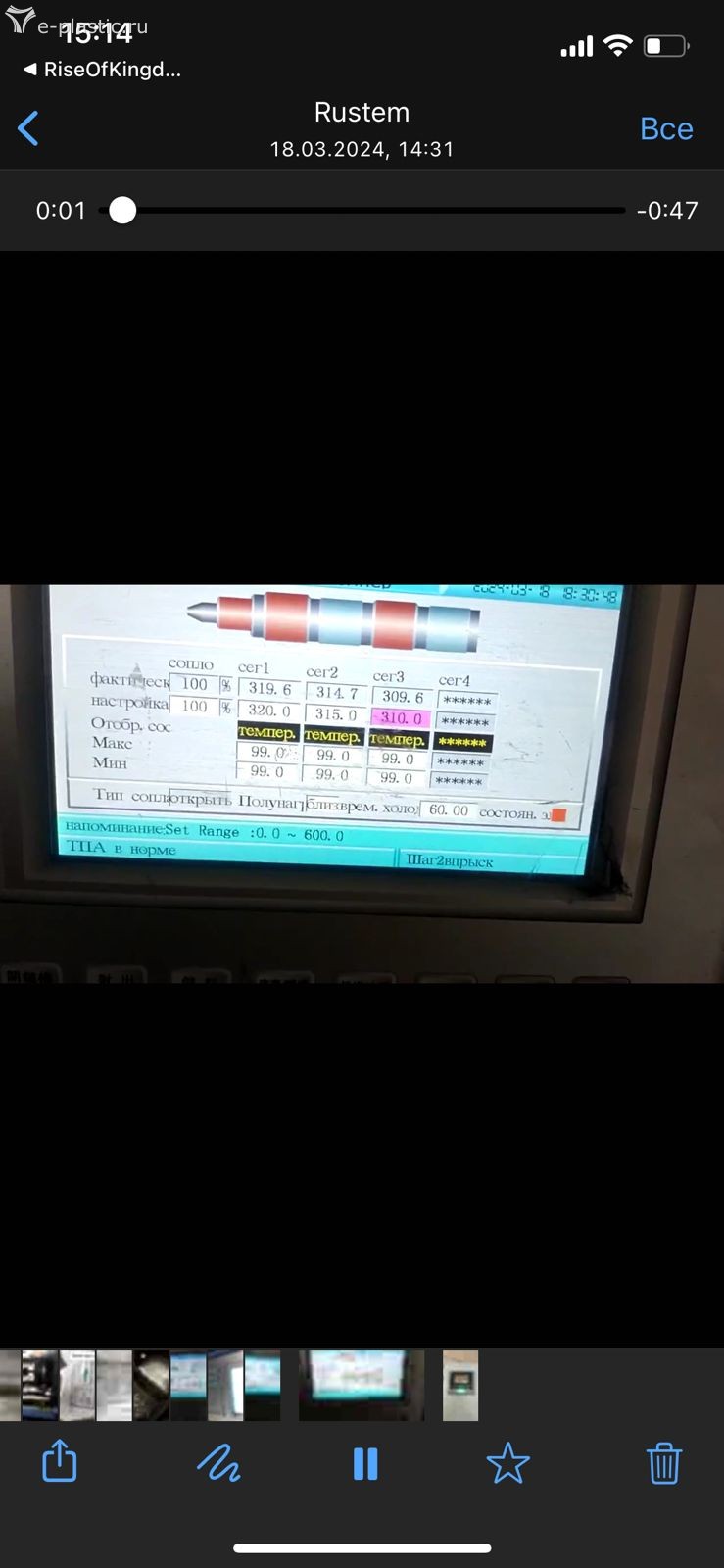

Не могу написать новое сообщение простите! Нужен совет... Я профан в данном вопросе. Пришла новая партия поликарбоната PС Natural 10UV.... Брали до этого у поставщика все было хорошо машина приняла на настройках температуры 300/295/280 все работало. Пришла новая партия и машина ее не воспринимает. Идут недоливы. Давление 100 пробывал и понижать давление скорость шнека и задерать до придела. температуру и ставил 265 и сейчас задрал до 320ти!! масса должна быть 20+ поднимал до 60ти!!! настолько что шнек просто заходил при впрыске на половину и все равно недолив.... Как только засыпаю вторичку (дробь) прошлой партий сразу идет идеально!
Прилагаю фото температуры

#22 Сообщение Артур69 » 18 мар 2024, 13:47
Не PS , а PC . PS это полистирол. Почему один прозрачный, другой нет ? И какие температуры формы. Минимум 80 градусов. Точно тот же , с этим же процентом уф стабилизатора?

#23 Сообщение Николай080191 » 18 мар 2024, 14:06
Вы правы) PC) Вот беда в том что пресс формы идут без подогрева нам достались) но это никак не сказывалось на работе) Фото белых это дробь ледников прозрачных с краской мы из нее делаем другие изделия. запустил на ней чтоб проверить машину) Уже побоялся что этот станок вообще не сможет работать с пк. но все сразу стабилизировалось) Пк дробь с прошлого прихода поликарбоната этой же марки того же поставщика

#26 Сообщение Артур69 » 18 мар 2024, 14:39
Вторичка часто льётся легче. ПК лить в холодную форму не хорошо. Давление впрыска, как понимаю, на максимуме? Попробуйте наклеить 4-5 слоёв плёнки клейкой в месте недолива. Может воздух будет лучше выходить.
