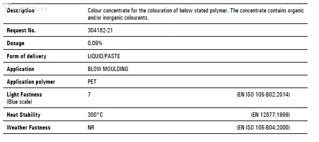

Коллеги, добрый день.
Подскажите ,пожалуйста, почему густеет краситель коричневый? Эта марка ранее всегда была в достаточно жидкой форме и проблем в переработке на шнековом дозаторе не вызывала, а сейчас она попросту даже не текучая.
Сталкивались ли вы с такими аномалиями и как вернуть ей жидкую форму?
Если форму жидкости ей уже не вернуть, то каким дозатором её можно перерабатывать?

Вам наверное нужен дозатор для густых клеев и герметиков. Стоит оно того ? Если нет путнего жидкого, может на гранулу перейти? По крайней мере чище работа.

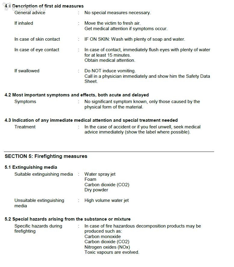

Что в SDS/MSDS написано по поводу состава?

Maks42 писал(а): 17 фев 2024, 11:50 Что в SDS/MSDS написано по поводу состава?
Liquid or paste
так что не придерёшьсяно пастой никогда не поставляли ранее.

#6 Сообщение Maks42 » 17 фев 2024, 16:24
Это немного не то, у вас есть SDS/MSDS на продукт?

#7 Сообщение leosssss » 17 фев 2024, 16:49
Есть SDS, но в чистом виде не могу его скинуть. Какой раздел интересует? Состав?
Re: Пастообразный краситель для ПЭТ-преформ
#8 Сообщение Maks42 » 17 фев 2024, 17:53
Нужно Composition/information on ingredients, обычно это 2 или 3 пункт, там еще указаны CAS номера.

Maks42 писал(а): 17 фев 2024, 17:53 Нужно Composition/information on ingredients, обычно это 2 или 3 пункт, там еще указаны CAS номера.
Ну и будет там, наверняка, proprietary, толку с того

Может тиксотропирующий агент добавлен, против расслоения. Попробуйте дрелью размешать.
