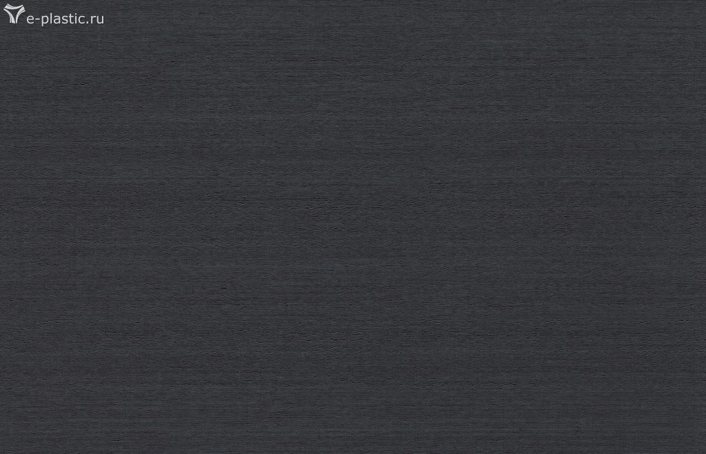

Здравствуйте! Подскажите пожалуйста, каким красителем прокрасить дробленную оконку ?) Добавляем обычный ПВХ концентрат черного цвета, цвет получается средне-светлый серый цвет. Хотим прокрасить профиль в глубокий черный цвет. Я так понимаю это невозможно сделать так как в оконке содержится большое количество отбеливателя. Нам бы хотя бы добиться еще более темного оттенка. Цвет графит нас вполне бы устроил, нужен более глубокий и насыщенный серо-черный цвет.

Ваш обычный ПВХ концентрат черного цвета сколько процентов сажи содержит?

#48 Сообщение tema » 14 фев 2024, 14:46
Используем краситель компании "МУСКОВИТ". Производитель не раскрывает свою рецептуру. Сколько содержится сажи в красителе мы не знаем. Прикрепил фото. На фото профиль, спейсер, серого цвета. Сколько бы не добавили черного красителя, цвет не меняется.

Порядочные компании не скрывают содержание сажи :a_g_a:
Попробуйте краситель от Барс-2 или Мастербатч СВ, рекомендую марки с содержанием сажи не менее 40%.

Maks42 писал(а): 14 фев 2024, 15:02 Порядочные компании не скрывают содержание сажи :a_g_a:
Мусковит - уважаемая компания в области СКП для ПВХ. Боюсь, что БАРС и Ампасет не дотянут. Альтернативой тут будет скорее Мастер Колорс (Клин). Другое дело, что черный тут по каким-то причинам мог не на саже оказаться,а на cool colors (ферриты марганца, меди и т.д.). Вот это стоит проверить.

Оконная дробленка содержит диоксид титана не менее 2% и мела в ней от души, такую вторичку в черный не закрасить.

Нам либо попробовать другой концентрат либо найти другое сырье )))) Что-то может еще посоветуете? Нас бы вполне устроил цвет графит, темно серый.
