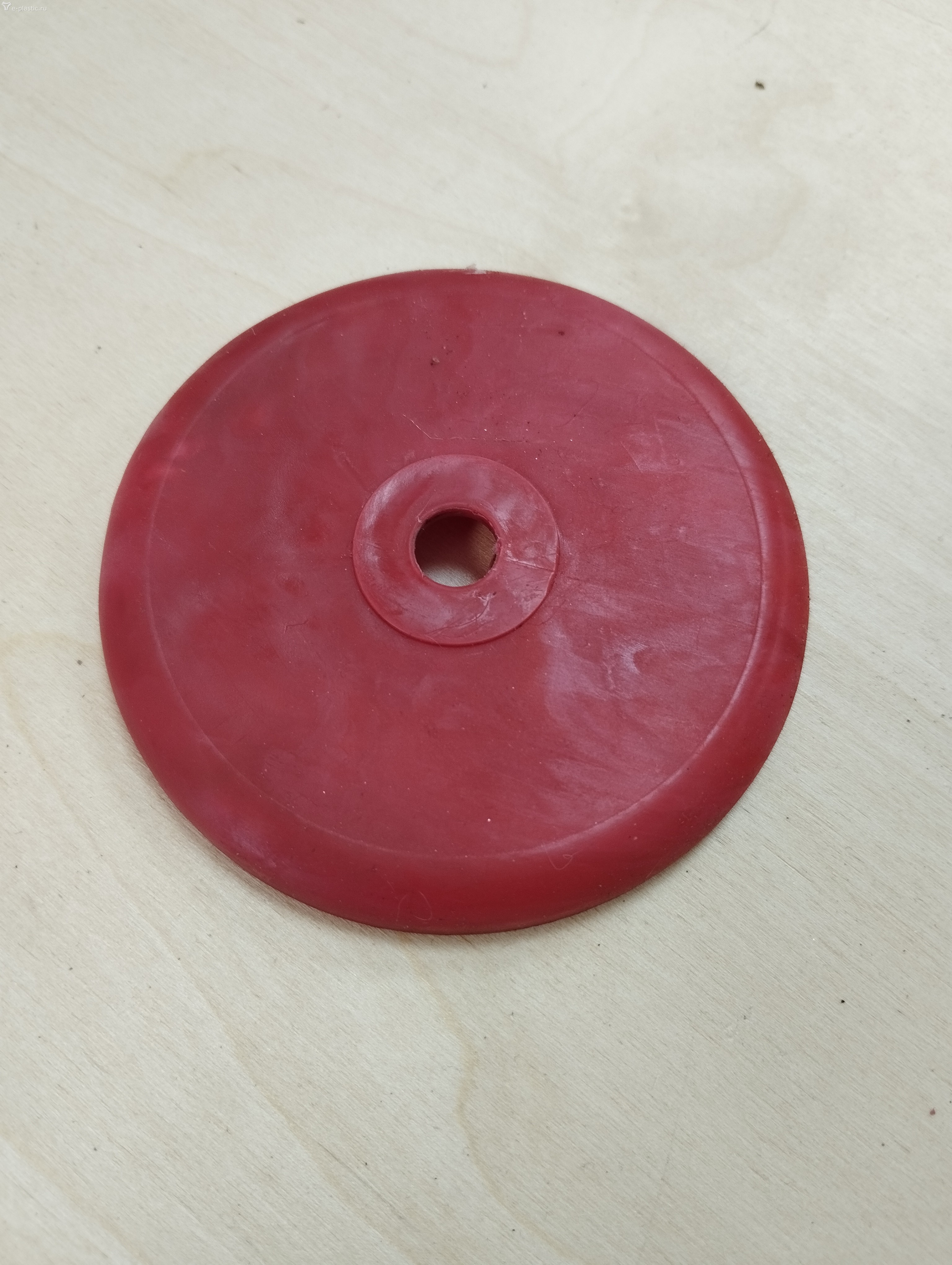

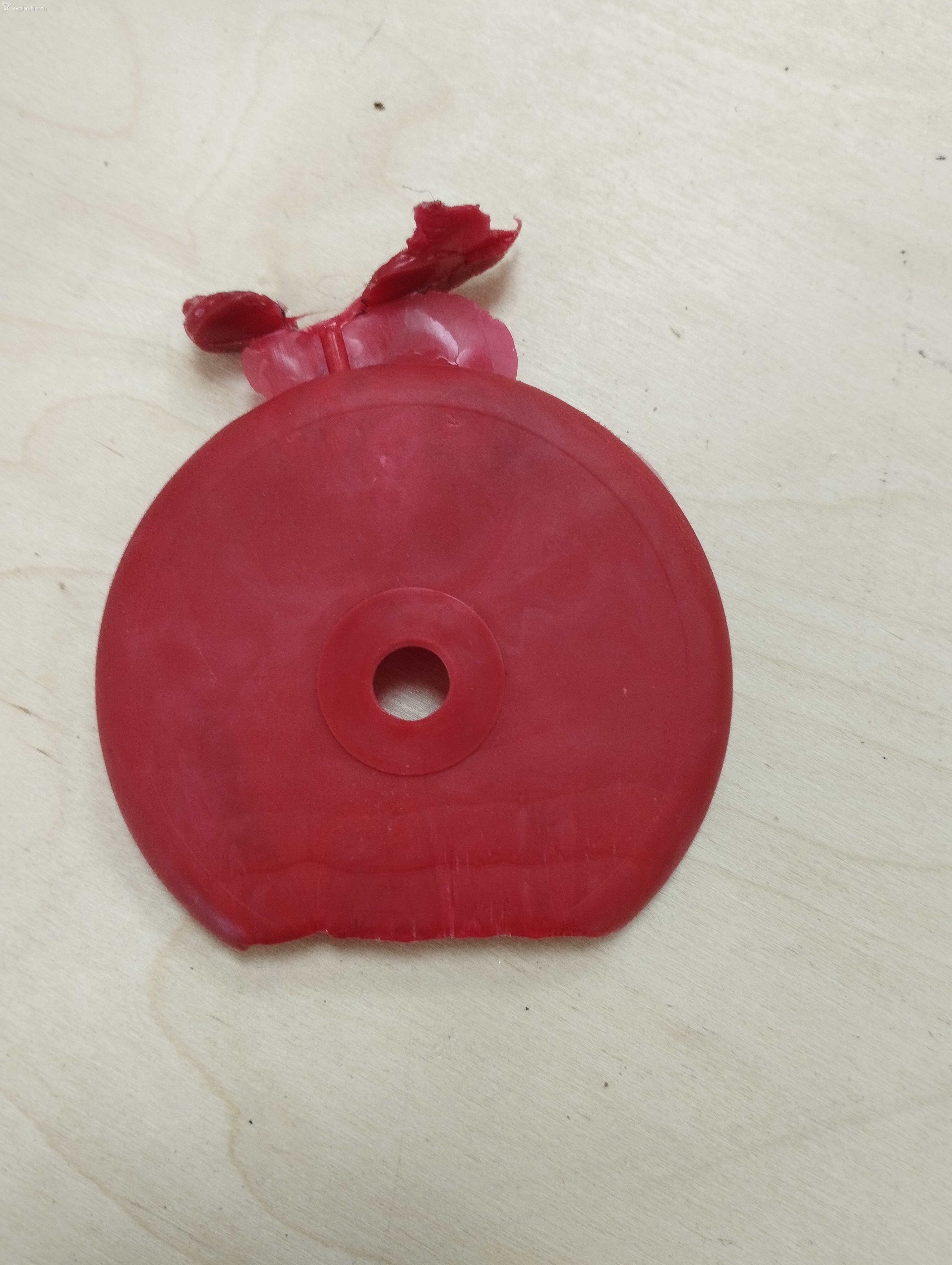

Добрый день.
Вопрос следующий , что можно использовать для выпуска данного изделия/, что бы оно было более мягкое на изгиб.
Был приобритен ручной тпа , использовали пп бален 01270 при 225 градусах.
Продукт получается жестким очень.
хотелось бы найти основу более текучую-не всегда получается продавить пп до конца пресс формы(получается брак ) такое ощущение что застывает в низу пресс формы.
Вот думаю возможно использовать в нашем случае ПНД и ли ПВД.
Опыта в этом деле нет от слова со всем.
Или посоветуйте , что можно использовать.
Смысл данного изделия -защитный чехол который должен смягчать удар при контакте с предметами ( с бален 01270-получается слишком жестким.)
изделие
брак

#2 Сообщение Maks42 » 21 июн 2023, 14:06
ПВД 12203-250, PP 4445S

#3 Сообщение технолог54 » 21 июн 2023, 14:07
У вас пресс форма для какого материала была изготовлена? Попробуйте добавить процентов 5 линейного полиэтилена, только много не добавляйте они плохо смешиваются. Или если форма позволяет попробуйте пнд и туда добавить процентов 20-25 пвд.

#6 Сообщение Farrier » 21 июн 2023, 17:06
Для этого изделия можно использовать RB3545MO, (кроме этого на нем сможете сделать в прозрачном исполнении насколько позволит толщина стенки) или CB3648MO (но он чуть жестче)

#7 Сообщение MFS » 17 авг 2023, 14:08
logistika2023 писал(а): 21 июн 2023, 13:18 Добрый день.
изделие.jpg изделиебрак.jpg брак
Исходя из того, что Вы говорите, Вам нужно повышать не эластичность изделия, а текучесть расплава сырья.

#8 Сообщение s2dent6732 » 09 фев 2024, 17:13
Maks42 писал(а): 21 июн 2023, 14:06 ПВД 12203-250, PP 4445S
Тоже с подобной проблемой боремся похожим образом. В PP270 добавляем 5%...15% PP4445. В зависимости от нужных св-в. Ну или на чистом 4445 бахаем. Теперь уже SIBEX PP R401 IM/5.
