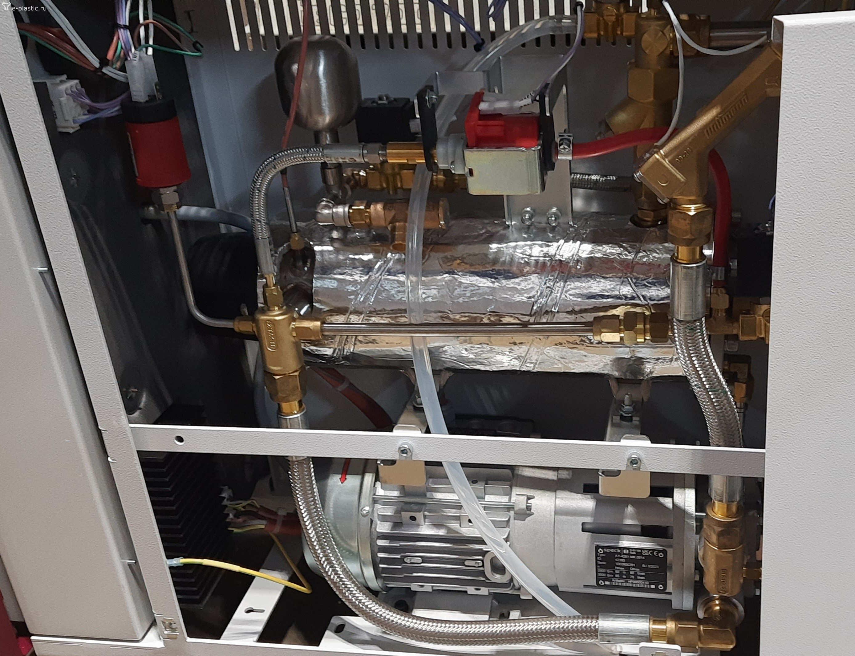

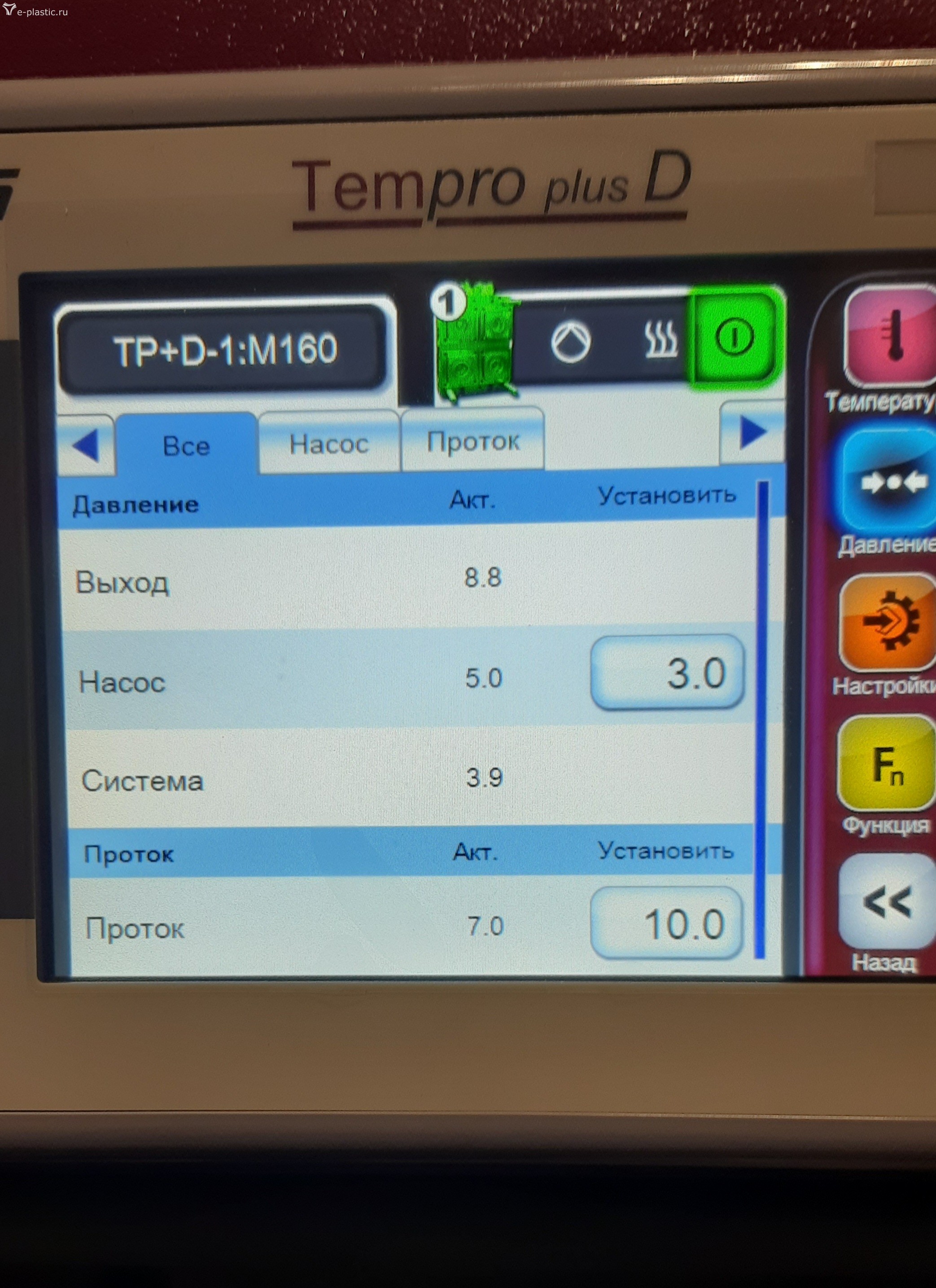

Кстати. Может кого-то заинтересует. Тема уже была несколько лет назад . Тогда было у нас ,можно сказать, первое знакомство с подобным оборудованием. На сегодня хочется сказать, что возвращаться к старым масляным термостатам нет никакого желания. Тем более что 300 градусов нарев формы пока был не нужен.
Решил оставить здесь, может ТС пригодится. Как и другим коллегам по PET .
Вчера специально снял крышку и переставил на русский,чтобы показать как это выглядит. Единственное и основное отличие, бак .
Он минимальных размеров и полностью герметичен.
Не привычного отверстия сверху, для долива воды , если вдруг по каким-то причинам сам он не пополняет.
Весь принцип, как говорилось, рассчитан на давление.
Выше давление, выше температура кипения. Максимум, что можно установить 10 бар . Вещь конечно опасная. Поэтому ставим 3 - 5 бар не больше.
Были случаи, при плохом протоке форм , слетали шланги и выдавливоло уплотнения батарей.
Не обязательно Виттманн. Есть и другие подобные. Хотя Виттманн вроде в Москве есть .
Re: Литьё ПЭТ приформ.
#21 Сообщение Артур69 » 07 фев 2024, 12:18
Ещё один нюанс. При выключении термостата , давление сохраняется . Поэтому, если сразу снимать шланги с формы, можно получить струю воды в морду лица :-): . А там 160 градусов . Поэтому на экране есть значок сброса давления. Нажимаем и ждём . Аппарат охлаждается градусов до 40 и сбрасывает давление сам . Если нужно быстрее, мы поставили подключения с клапаном. Всем известные. Выдавил папу , давление сбросил . Маленькие канистры с шлангами и папа штуцер на конце . Кое где ставили краны . Тоже работает.
