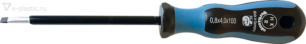

Здравствуйте.
Столкнулся с такой проблемой, уже даже не в первый раз- требуется деталь из полиэтилена или из полиамида облить чем то мягким и износостойким.
Вот как например на этом фото закладная из полиэтилена, обливка из ТЭП, но держится данная связка не очень, можно руками разорвать.
А надо, чтобы сшились как одно целое.
Помогите подобрать материалы.

Подогреть закладную из ПЭ, подшаманить рецепт ТЭП и все получится, аналогично с ПА и TPU.

а как например подшаманить TPU desmopan?
Поблагодарили: 3244 раза
Re: Сростить PE c ТЭП или TPU
#4 Сообщение Maks42 » 30 янв 2024, 16:42
Взять марку, не содержащую смазку/лубрикант, но TPU только на ПА, на ПЭ бесполезно.

Можно на АБС еще. Льется отлично, довольно ударопрочный и припаивается к ТПУ. ПЭ от нагрузок ползти будет, не айс.

Pe на PP поменять никак ? В связке с TPE самый простой вариант. Или колдовать (менять TPE , не бывает одной марки универсальной ) следуя совету или искать праймер для PE . Но , поверьте, это тоже не стабильно. Сегодня работает, завтра нет . Греть закладную хорошая идея , но делать в форме без стабильной температуры ( термостат) , много не даст.

Тут у нашего руководства идея пришла, после очень хороших результатов PP-TPE . Закладная высокая заливается не вся , оставшаяся часть должна быть Hochglanz. Идея естественно ASA . Не тут то было. Первая отливка зазделилась у меня в руках на две :hi_hi_hi: .

хорошо закладную из пэ можно заменить на ПА(на ПП менять нельзя тк работает на морозе нагрузки большие)
какой TPU Использовать?
у полиамида t переработки +- 230-250*
У TPU 180-200*
Я к тому что за заготовку он не схватиться тк не подплавит ее (PA) даже
Второй вопрос desmopan содержит лубрикант?

У ПА6 температура плавления 218 С, а размягчается он еще раньше.
Темпрературы переработки TPU несколько выше http://www.barvinsky.ru/guide/guide-materials_TPU.htm
Раньше марки с лубрикантами маркировались буквой L, как сейчас, не знаю.

Предпологаются эксплуатации ниже -30 градусов.
https://www.kern.de/de/technisches-date ... c?n=1503_1 .

Правильно выбранным TPE "сростить" можно практически всё . Пара примеров.
https://www.franplast-tpe.de/tpe-spritzguss/
https://www.hexpol.com/tpe/de/product-b ... ryflex-2k/
https://www.kunststoffweb.de/branchen-n ... er_t245082

Это было бы лучшим вариантом . Правда мороз.
А так согласен. TPU с ABS слипается без проблем.
Как и с ABS/PC , PC , PBT . Насчёт PA , как-то получалось не очень. Бросили . Может материалы не те . TPU с PP , вообще никак . Можно вроде после плазменной обработки , но сам даже не видел . Скорее всего с PE таже история. Если вообще возможно.

Desmopan имеет 10 разных видов. Что у вас ?

Ещё одно дополнение . Исходя из предыдущего опыта работы с TPE , даже не думал о предварительной сушке материала. Однако тот же Thermolast K , в работе не один его вид, настоятельно рекомендуется сушить 60-80 градусов 4-6 часов. Причём это в корне повлияло на конечный результат.
Как я предпологаю рекомендуетсии других производителей как "просушка не обязательна " , следует понимать " но желательна " , в зависимости от желаемого качества продукта.
Спасибо за внимание . Приятно было пообщаться.

TPU сушу практически всегда, иначе то пузыри, то мутные то пена. Сегодня посмотрю на десмопан скажу какая марка.
PBT пробовал, но к нему у меня вообще ничего не липнет, ни полиуретан, ни тэп, да еще он тяжеленный (большая плотность) и дорогущий.
часто попадается на глаза различный инструмент например шуруповерты, где ручка сделана из полиамида, и обрезинена тэпом, срослись так что ттолько ножем можно срезать, где у нас в россии найти такие материалы.
Пробовал связаться несколько раз с Руспластом, накупил у них кучу образцов, но результата нету, едва держится

С чего вы взяли ,что там полиамид? В основном это тот же PP/TPE . Как пример.
Если так уж хочется связать с PA вам нужен TPE -S . Короче на основе SEBS . Какой у вас PA тоже не известно. С наполненным сложнее. Да и вообще это замарочки. Иногда без праймера или плазменной обработки не обойтись. Пробуйте. Где что взять не знаю . Может найдёте что-то из этого .
Enplast и Ravago (Ensoft, Enflex, Sconablend), Kraiburg, Tecknor Apex, AES, Elasto и Softer( Dryflex, Sarlink, Monprene, Santoprene и Laprene ).

Ну вот TPE уже есть . Теперь найдите , если не в России ,то ещё где, Hostacom PPN 1034 12 и будет вам счастье.
Поверьте многолетнему опыту . Будете как вы сказали только ножом срезать. Если он как запчасть в автомобиле и мотоцикле нагрузки выдерживает, то для ваших целей точно пойдёт.
