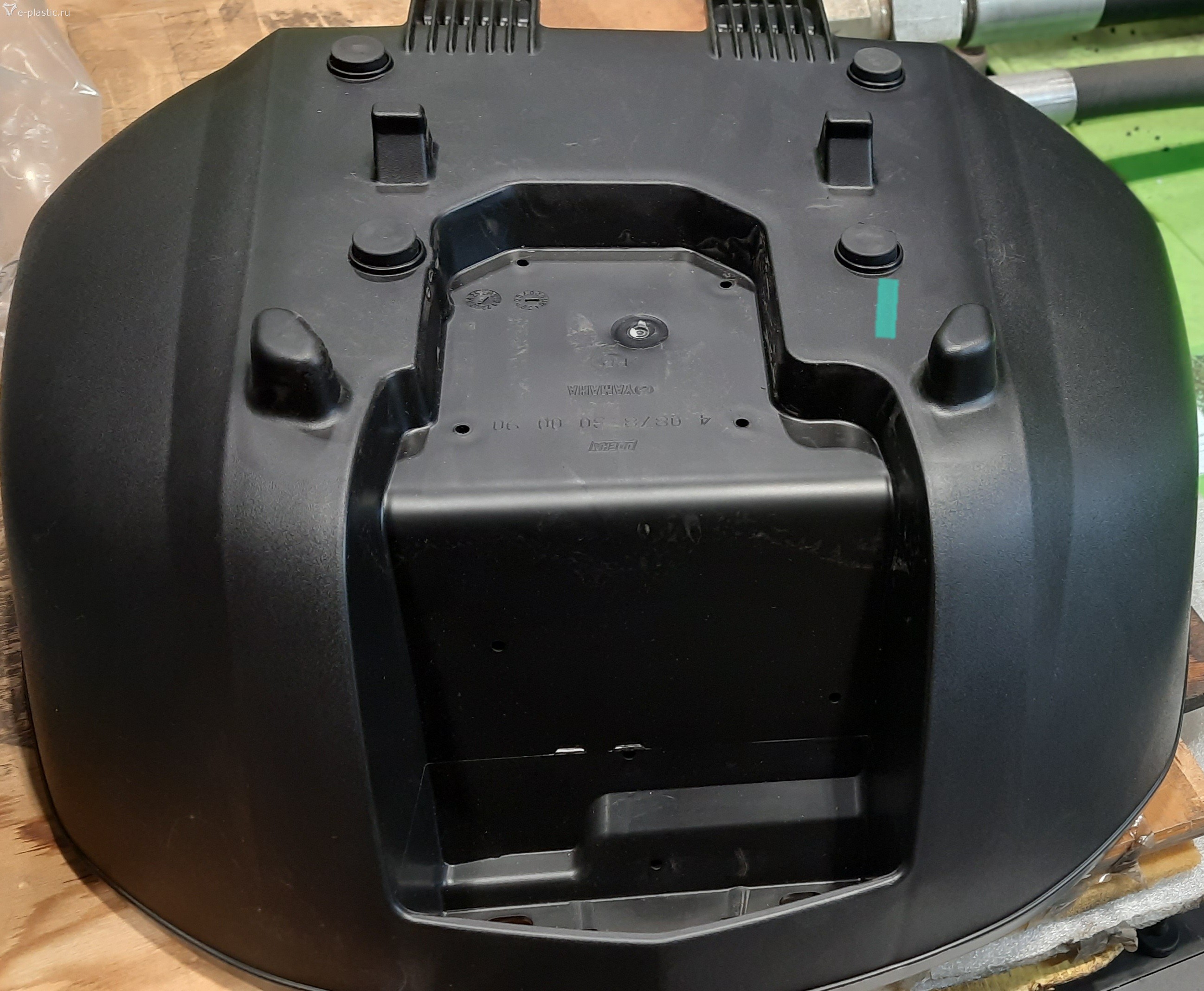

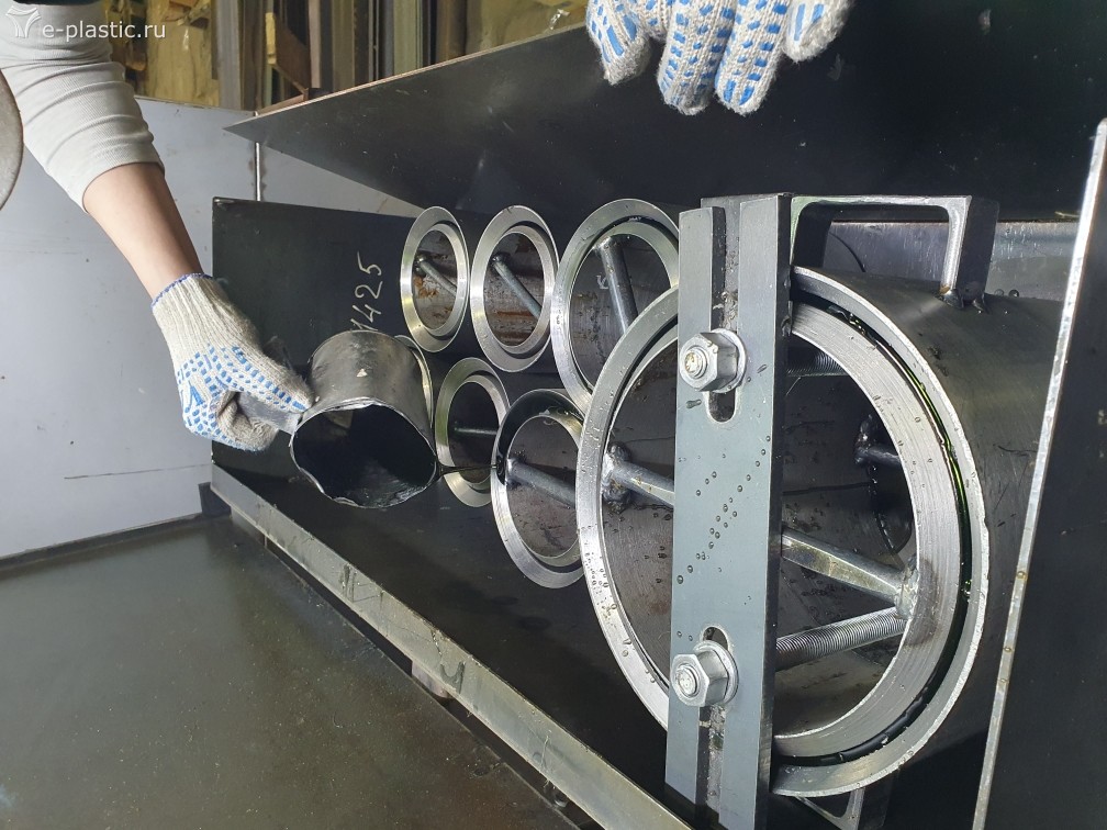

Для большей ясности, выкладываю сегодняшние фото из химической...
Вот так мы разливаем по формам ПОЛИУРЕТАН ДЛЯ ЖЕСТКИХ ФОРМ И РЕЗИНОТЕХНИЧЕСКИХ ИЗДЕЛИЙ ПРОМЫШЛЕННОГО НАЗНАЧЕНИЯ PMC 780...
Вот такие хомуты после у нас получаются...
А еще кассеты (резинка вокруг металлической заготовки) сегодня залили...
А это отлили муфту, диаметром 250 мм на готовый шланг...
Ну и пластиковая крышка из ПОЛИУРЕТАНОВЫЕ ПЛАСТИКИ ДЛЯ ЛИТЬЯ с низкой вязкостью Smooth-Cast 305...

С таким количеством отливок, мне кажется вообще тяжело какие-то вложения отбить.
У вас нет фирм делающих под заказ детали ? Может это дешевле выйдет. Если мне допустим 100 штук одноразово нужно , я им даю данные, они мне через несколько дней присылают . Там формы такие , что большого количества не выдержат. Но они их и делают за день .
Кстати, про 3D не думали? Всегда пригодится. Сейчас скорости уже приличные 600 mm/s . Да и на сегодня печатать можно практически все материалы.

Фирмы то есть, но там всё те же технологии что и у нас, только формы из Селикона.
Мы по сути, сами для себя, тоже такой фирмой являемся, просто если придумали конструктора изделие - мы сразу под него форму из металла мастерим.
Про принтер 3D - тут мы полные профаны, Живём в стереотипе, что дорого это и материалы там совсем не те, что можно получить из литьевых пластиков. Но видимо настало время менять убеждения - найдем кого нибудь грамотного, проконсультируемся что там и как нынче в 3D печати.
Но спасибо большое за совет.
Про резинку Alfater XL A - По запросам, действительно "всё не на Русском" открывается. Но мы ребята упёртые, чего нибудь да придумаем...
