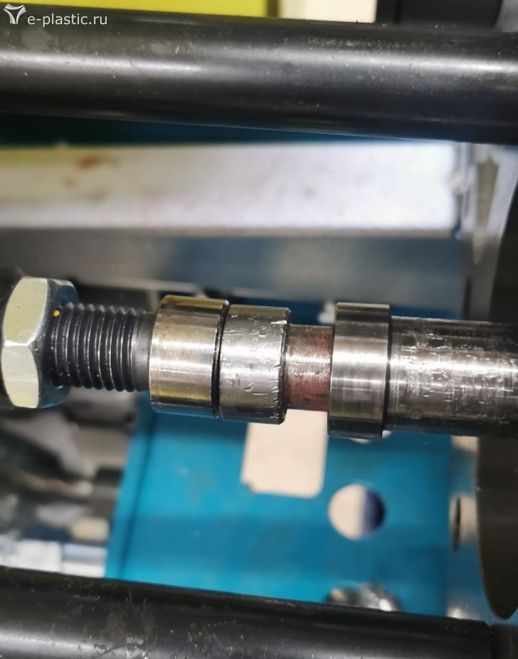

Здравствуйте! Прессформы с подпружиненным хвостовиком после эксплуатации на Хмельницких Тпа необходимо установить на современную машину, подскажите как жестко закрепить плиту толкателей пф с толкателем ТПА.

Не понимаю вашей проблемы. Одиночная пружина, должно быть резьбовое отверстие в плите выталкивателя. Убирайте её вкручивайте такой шток , вешаете на него kupplung (название не нашёл) и вкручиваете последний в резьбу выталкивателя.
Это самый простой вариант. То от чего мы ушли давно.

Современные ТПА используют в основном 2 вида жесткой сцепки:
1) резьбовой хвостовик + T или H-образный замок с вилкой на ТПА. Артур привел вам примеры. Такие стоят (идут штатно) на всех китайцах, корейцах, Энгелях, Демагах, в общем 90% небольших машин. Cистема работает абсолютно адекватно если руки из нужного места растут, резьбовое отверстие в плите толкателей формы нормальное и детали изготовлены не из совсем сырой стали.
2) резьбовой хвостовик + резьбовая муфта на ТПА. Такое видел на итальянцах, муфты состоят из 2-х половин, на мой скромный взгляд менее удобно в эксплуатации чем п.1
Это касается системы толкания машин до 400-500 тонн в основном, но похоже у вас такие формы и есть.
Если боитесь связываться с такой (самой обычной системой), то легче действительно пружину поменять. У пружного хвостовика есть, кстати, один не очень очевидный плюс. Если система толкания сделана криво или несоосно за счет отсутствия жесткой сцепки он иногда лучше работает :-) ;;-)))

Вот такое стоит у нас на боях . Для "взрослых " машин врядли приемлемо. Ну раз разговор зашёл.
