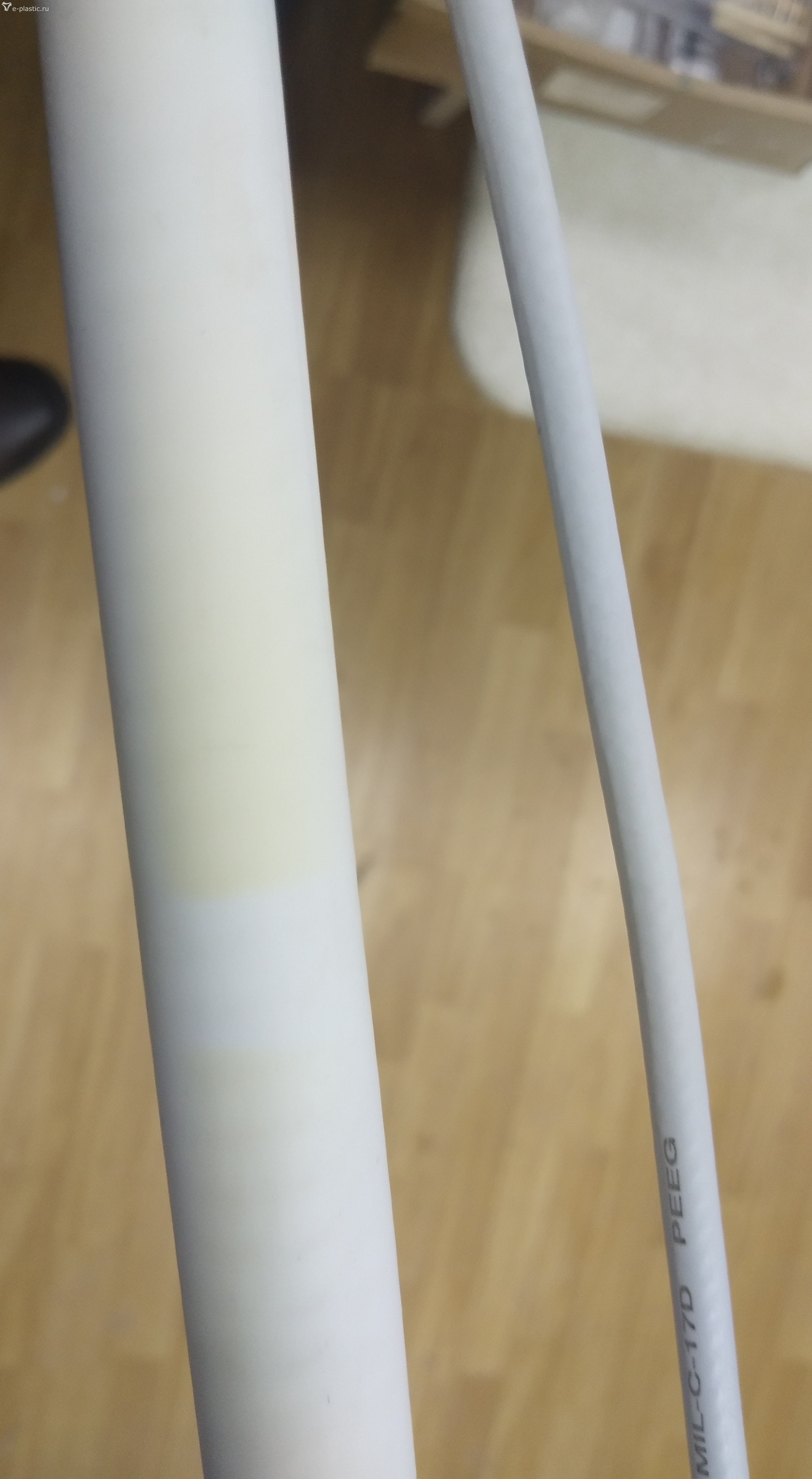

Добрый день.
Возникла проблема: желтеет силиконовая оболочка фидера. Под оболочкой железный сердечник, с одного конца к трубке подсоединен кабель с ПВХ-оболочкой. Пожелтение наблюдается только в месте, где кабель прижимается к трубке фидера пластиковой клипсой. Причем в самом месте прижатия пожелтения нет, только выше и ниже его, и не по всей окружности, а только с одной стороны. Трубки хранились в сухом месте, закрывались пленкой, не вблизи источников тепла, солнечные лучи на них не падали. В чем еще может быть причина?

Да, вы правы, стоило уточнить. Фидер используется в аппарате для СМВ-терапии (вложение). Трубка фидера подсоединена к аппарату, с другой стороны устанавливается сменный излучатель. При работе трубка фидера передает микроволновое излучение. Пожелтения происходят на стадии опробования приборов, при работе излучения (хотя испытатели утверждали, что и до испытаний случались пожелтения). Склоняюсь к миграции пластификатора из провода ПВХ

Вполне возможно, кое-кто до сих пор добавляет желтый Оксаль Т-92. Также может иметь место миграция оптического отбеливателя. Посмотрите на кабель и проблемное место (пожелтение) под УФ-светом (машинка для проверки подлинности банкнот).

Несколько моментов. На фото аппарата гофра, у вас нет . Или металлический стержень гофрированный? Трубки хранятся в таком изогнутом состоянии? По другому не представляю. Кабель ведь жёстко закреплён. Может поискать причину изнутри. Такое чувство, что это именно место наибольшего прилигания металлического сердечника к трубке ? Что за металл ?
Странно. Такое чувство, что как раз кабель не причина, а наоборот защита от какой-то коррозии или клипса . Под прижатым клипсами всё чисто . Может селикон другой попробовать. Более устойчивый к влияниям извне.

Maks42 писал(а): 06 дек 2023, 13:26 Вполне возможно, кое-кто до сих пор добавляет желтый Оксаль Т-92. Также может иметь место миграция оптического отбеливателя. Посмотрите на кабель и проблемное место (пожелтение) под УФ-светом (машинка для проверки подлинности банкнот).
Тоже подобное подумалось, но почему-то в месте контакта этого как раз и нет:
На фото тоже виднеется как след экранирования. Т.е. с точностью до наобоот - будто кабель (и, похоже, хомут тоже) как раз и защитил эту оболочку. Свет/излучение - первое что приходит в голову, но света, говорят нет...
Тогда вообще не понятно.
Правда вот еще:
Может в этой какой-то пленке дело?

Если влит ,то первая моя догадка не актуальна .
Видимо всё таки pvc weichmacher ( пластификатор) .
Кстати при миграции вполне может быть изменение цвета не вместе прилигания, а дальше. .
Ещё один момент. Шланги это ваша продукция? Просто если нет , это точно силикон? Умельцы часто пвх подсовывают вместо силикона. Подделку по виду не отличить . Только запах и сжигание выдаёт.

Шланги не наши, но это точно силикон.

Остаётся попробовать взять силиконовый кабель.
