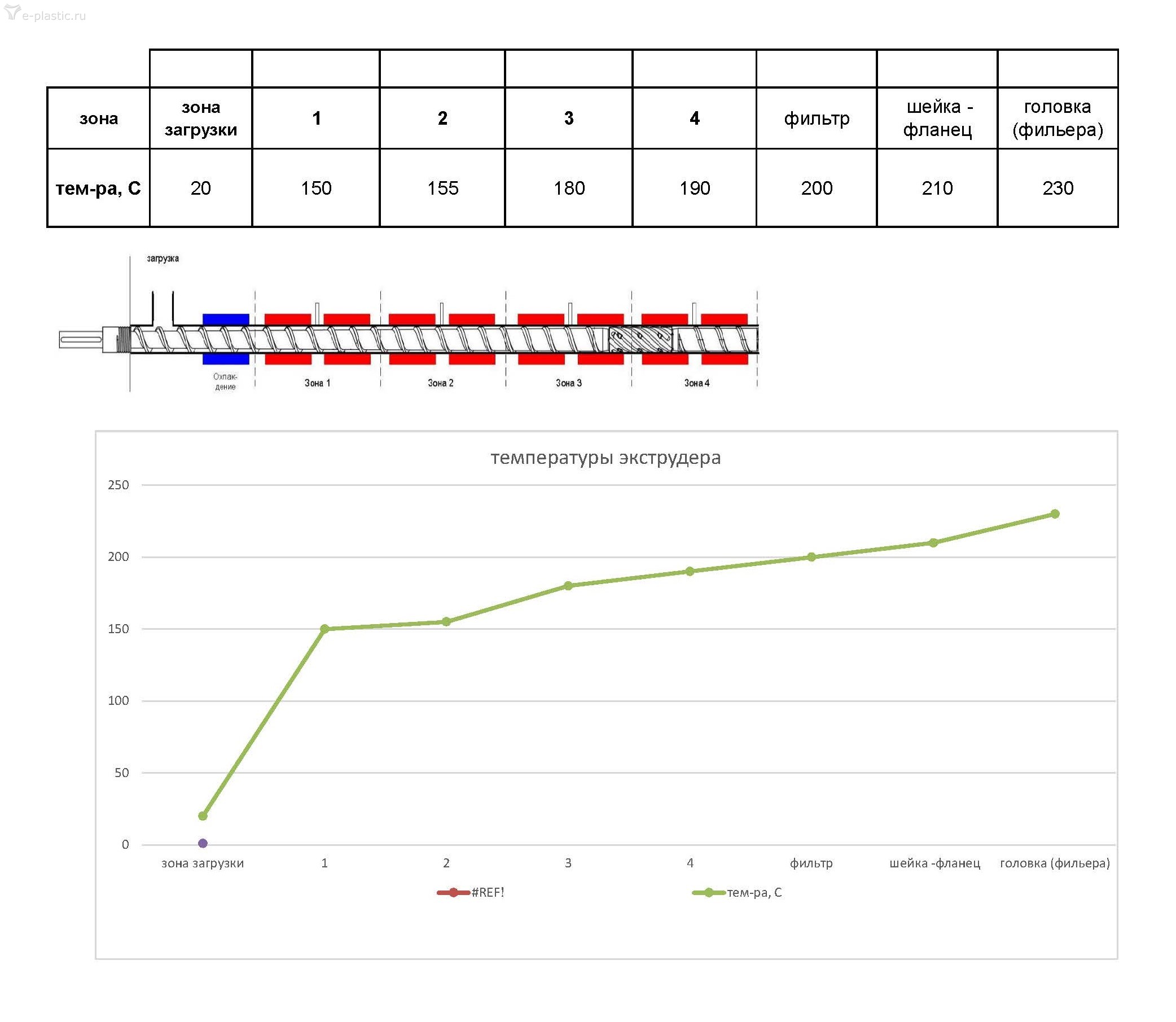

Добрый день. Уважаемые форумчане - прошу помощи.
Имеется плоскощелевой одношнековый экструдер D-75mm L\D - 30:1. Катаем полистирольную пленку в рулонах через каландры. В виде сырья используем первичные гранулы и
дробленку (разных цветов) , также добавляем краситель. 4 зоны нагрева на шнеке + фильтр + головка(фильера).
Температуры 150\155\180\190\200\210\230.
Датчика давления и насоса расплава - НЕТ(надеюсь пока). Ориентируемся по нагрузке на двигатель(30квт) через частотник.
Шнек и цилиндр - новые( зазоры минимальные). В загрузочном бункере установлен шнек-питатель для подачи состава в зону загрузки. Также регулируется частотником
Суть проблемы.
Экструдер может работать стабильно несколько часов, затем начинается плавное снижение нагрузки(в течении 1часа) и соответственно производительности...
Падает нагрузка на двигатель(с 50А до 28-30А) и увеличивается нагрузка на шнек-питатель, то есть основной шнек перестает забирать состав.
При этом все параметры - температуры , обороты остаются стабильными.
При увеличении скорости вращения шнека нагрузка не растет, а даже падает.
За 48 часов было 3 падения давления. Температура на участке и влажность стабильная. Температура сырья - стабильная.
В чем может быть причина?

Я бы постепенно повысил температуры по зонам экструдера вплоть до 200 С.
Возможно причина в засорении фильтра расплава, при замене сетки производительность не повышается? Имеется в виду не моментально, а через несколько минут.

проверьте охлаждение первой зоны экструдера (загрузочной втулки). возможно шнек в процессе работы нагревается, и из-за преждевременного плавления сырья падает производительность.
ну и температуры - я бы начинал со 180 на первой зоне экструдера

Добрый день. При повышении температур нагрузка падает очень сильно и производительность. Пока на этих температурах работаем, хоть как то давит шнек. Для справки : работаем на 20 герцах - это 38-40 оборотов в минуту. При увеличении скорости вращения, растет температура на первых двух зонах. Производительность падает
Водяное охлаждение в зоне загрузки установлено. Фильтр не грязный - ячейка 0.5мм.

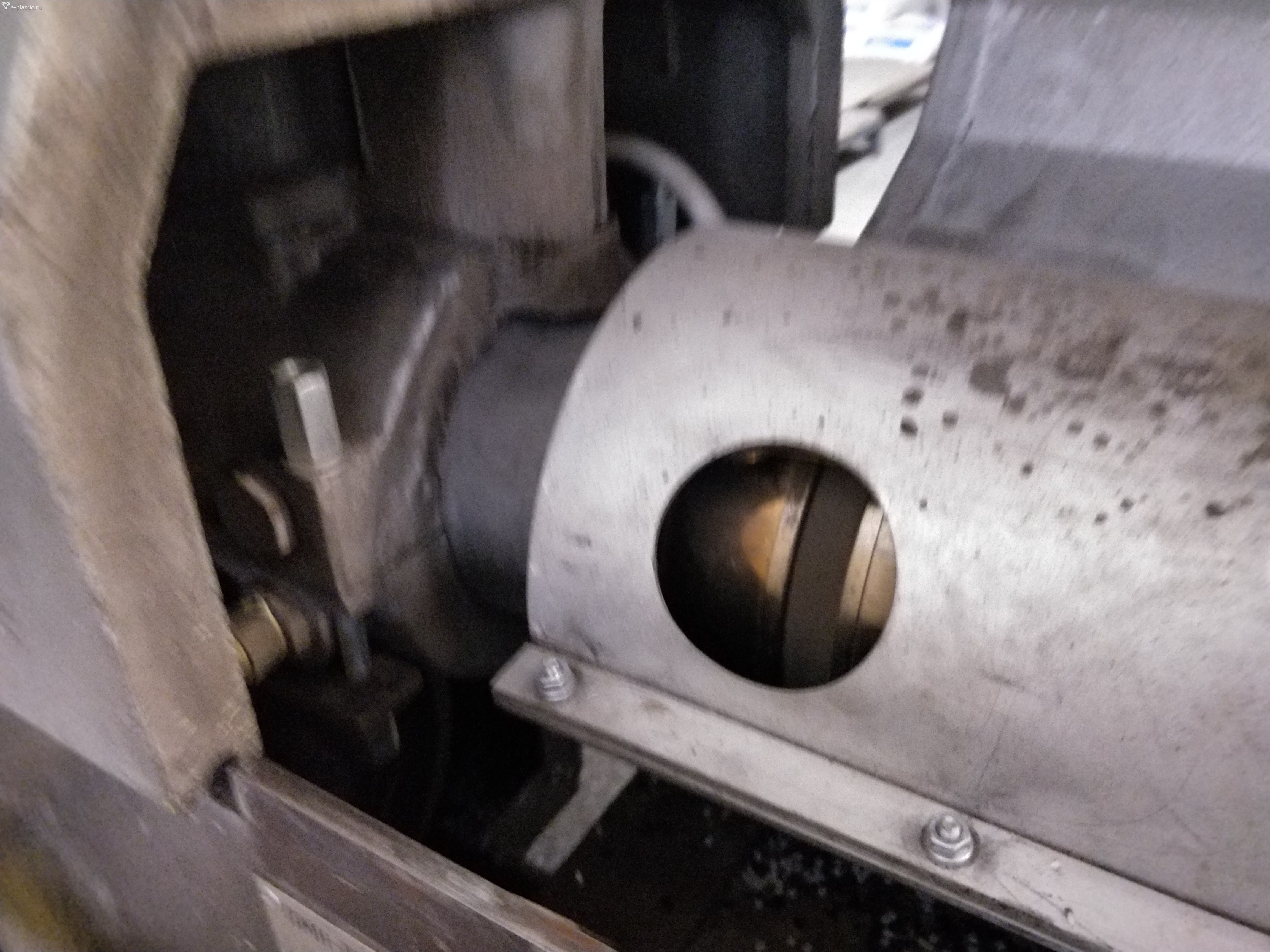

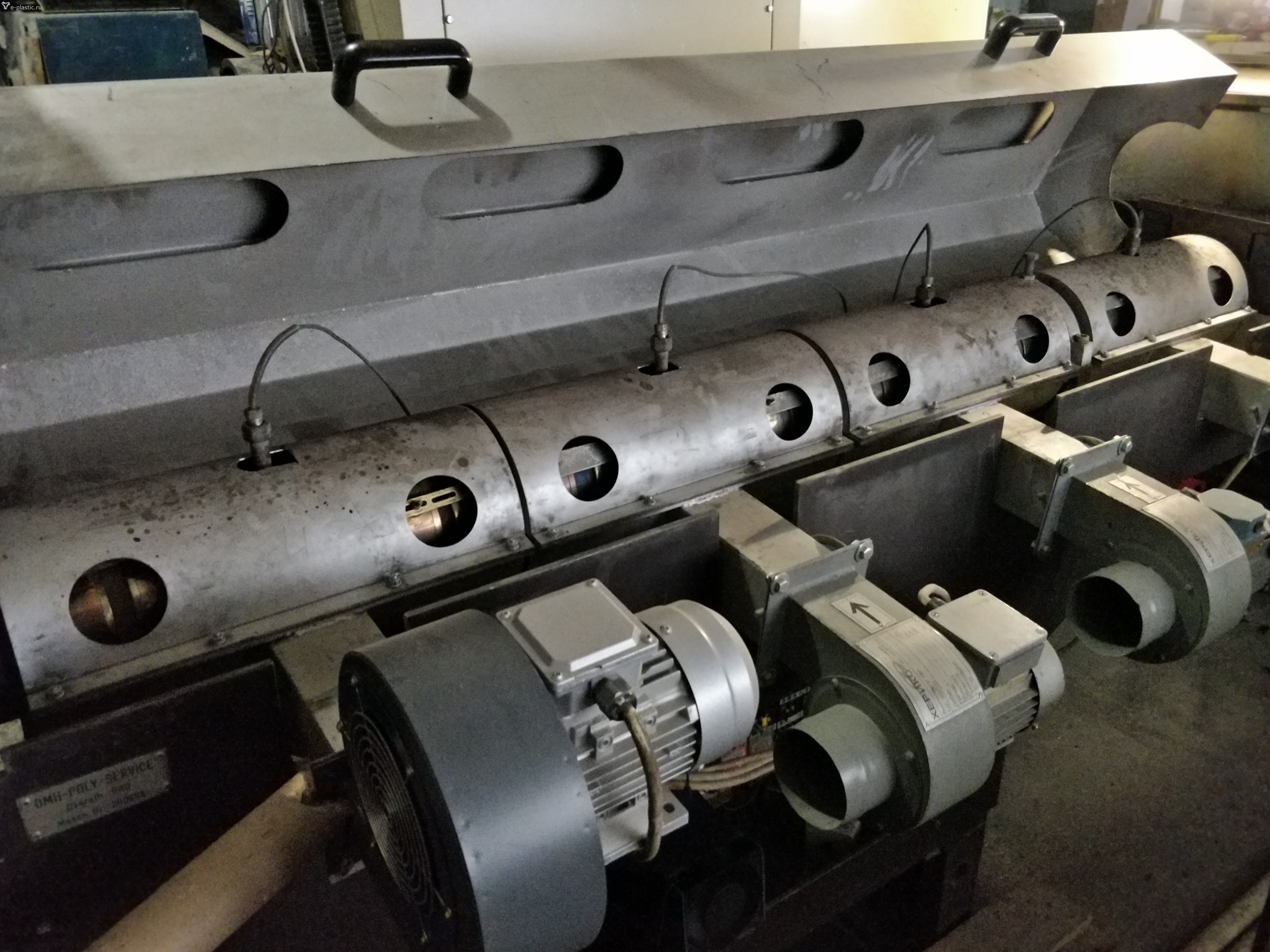

Я больше склоняюсь к медленному перегреву шнека, налипанию частиц состава и постепенному уменьшению пропускной способности.
На 1и 2 зонах постоянно работают вентиляторы охлаждения.
Как можно охладить шнек? Про темперирование не нашел ни одной картинки . Меня интересует конструктив.
- Поблагодарили: 3246 раз
Re: Проблемы с нагрузкой на плоскощелевом экструдере
Скорее всего мелкая фракция (пыль) попадает в зазор между гребнем и стенкой. Сравните зазор между гребнем и стенкой с толщиной дробленки, попробуйте обеспылить дробленку.
- MaxCiobanu

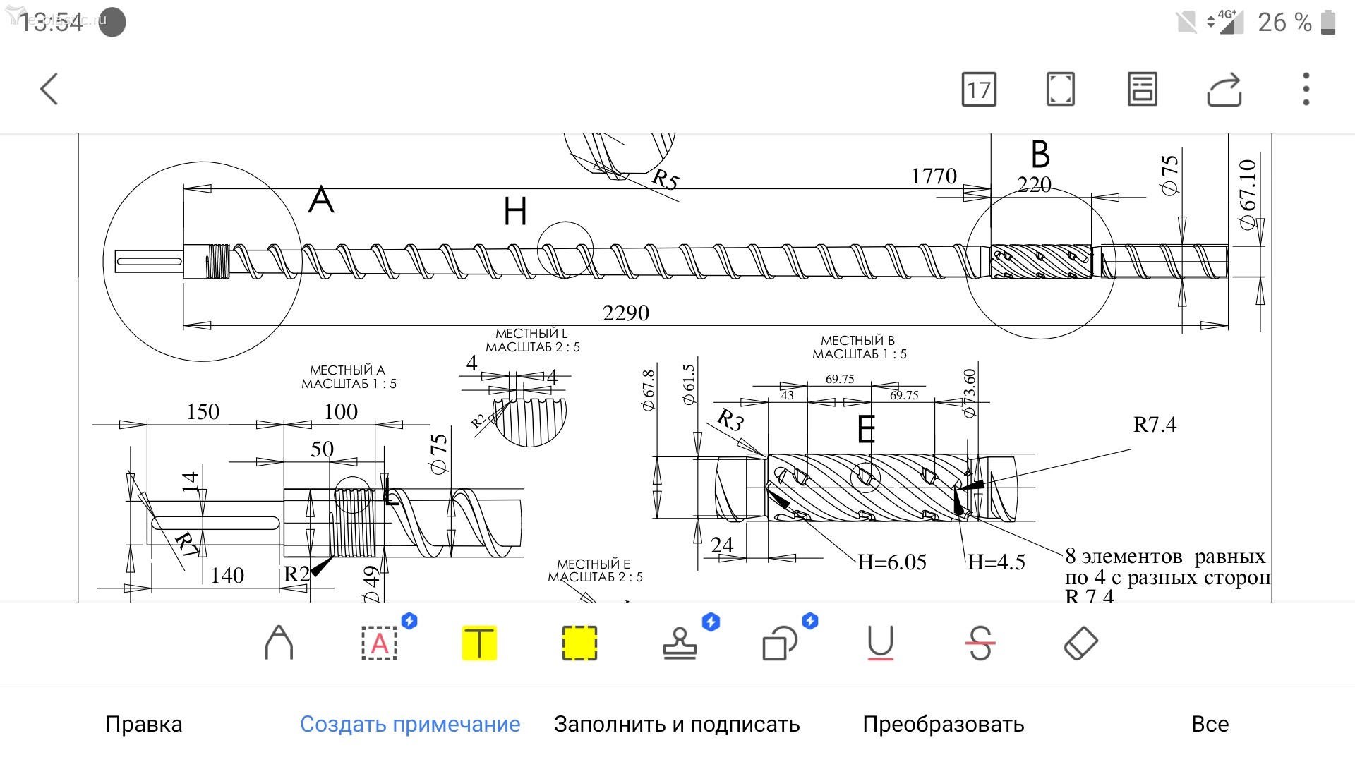

В каких пропорциях смешиваете? Ну хотя бы ориентировочно. Размерность гранулы и дробленки сопоставимы? Какого размера гранулы, какой фракции дробленка?MaxCiobanu писал(а): 07 ноя 2023, 16:16 В виде сырья используем первичные гранулы и дробленку (разных цветов) , также добавляем краситель.
А работали ранее на больших оборотах при такой рецептуре, таком сырье? Ранее писали, что температуры стабильны. А теперь пишите, что они растут. В каких зонах растут? Дегазация имеется? В районе каких зон устроена?MaxCiobanu писал(а): 10 ноя 2023, 09:27 Больше 40 оборотов крутить не можем, падает нагрузка и растут температуры.
MaxCiobanu
- Сообщения: 17
- Зарегистрирован: 07 ноя 2023, 14:42
- Страна, Регион, Область: Moldova
- Город: Chisinau
- Благодарил (а): 11 раз
- Поблагодарили: 1 раз
Замес 30-первичка 70-вторичка. Фракция вторички- дробленка листов БОПС прозрачные и цветные толщина от 0,2 мм до 0,5 мм. Ячейка дробилки 12мм. Бывает и очень мелкая, почти пыль(остатки от дробления)
Температуры стабильны если не менять режимы. Как только поднимаем скорость вращения - растут температуры на 1 и 2 зонах.
Дегазации нет.
На больших скоростях не работали, уменьшается производительность, нагрузка и стабильность
Дегазации нет.
AlexsandrN
- Сообщения: 584
- Город: К
- Благодарил (а): 38 раз
- Поблагодарили: 123 раза
Продолжу расспросы (чем больше информации, тем может оказаться результативнее совет, ответ. Если уж не от меня, так от читающих тему).
1. Общее как бы впечатление (ну это лично мой взгляд) - 40 об/мин очень мало. Как бы имеется тенденция - больше диаметр шнека - меньше обороты. На оборудовании, которое для меня доступно для сравнения, шнек - 150 мм. Работают на оборотах шнека 100-150 об/мин. Посчитал по формуле, которая указана в книге «Технологические и энергетические расчеты при переработке полимеров экструзией», Ю.И. Литвинец, Екатеринбург, 2010г., УГЛТУ - для шнека 75 мм получилось 154 об/мин (это как бы критичные обороты для данного диаметра. Скорее всего, это ориентировочное значение, как бы ориентир). Ну и по другой таблице - диапазон от 50 до 150 об/мин.
2. Проводили проверку правильности измерений температур по зонам? Если ДА, то каким образом?
3. Какие номинальные обороты и ток у двигателя привода шнека? Марка, модель ЭД (можно фото шильдика).
4. Передаточное число редуктора?
5. Каким образом вычислили обороты шнека в 40 об/мин?
6. Имеется возможность измерить ПРТ гранулы, дробленки?
7. Измеряли производительность экструдера?
8. Нарисуете эскизно профиль шнека? В том числе указав и зону охлаждения.
9. Можно фото установки?
P.S. немного откорректировал сообщение, перечитав еще раз тему. Собрал информацию по ЭД: мощность 30 кВт, при работе на 20 Гц ток 50А.

8. Шнек и чертеж

AlexsandrN
- Сообщения: 584
- Город: К
Сначала о производительности. Исходя из формул, приведенных в той же книге «Технологические и энергетические расчеты при переработке полимеров экструзией», Ю.И. Литвинец, Екатеринбург, 2010г., УГЛТУ, ориентировочная производительность шнека, исходя из диаметра
Q = 0.68* 752.5 = 33125 мм3 / сек = 0,119 м3/час. Плотность разогретого полистирола приблизительно 1000 кг/м3. Получаем - Q = 0,119*1000 = 119 кг/час. То есть чисто теоретически двигаться есть куда. Конечно, многое определяет материал, шнек, температурный профиль.
О проверках температур. То, что Вы проверили уже несколькими способами, это хорошо. Из приведенных Вами способов наиболее достоверную информацию дает контактный способ. У пирометра, тепловизора значения отображаемых температур зависят от введенных коэффициентов, которые необходимо определять для конкретного случая. В своей практике использую немного иной способ. Погружаю датчики в воду, сначала в холодную, а потом в кипяток. Если термосопротивлений несколько, то температуру холодной води можно и не измерять "эталонным" термометром. Сравнить показания всех точек между собой. А вторя точка - это кипящая вода. Не кипяток, а именно кипящая. Её температура 100 С. Датчики опускаются в кипящую воду, но не полностью, а где то наполовину измерительной части. И надо выдержать, что бы прошла термостабилизация. Длительность зависит от типа датчика, его тепловой инерции. Но стабилизацию будет видно и по неизменности показаний на индикаторе, табло, панели.
Ремарка по установке датчиков. Из практики. Из - за плохо установленного датчика, не прижатии его к телу трубы, неправильно отображалась температура. Занижалась.
О передаточных числах редуктора. Предоставленной информации достаточно. Исходя из того, что двигатель при 50 Гц вращается со скоростью 1500 об/мин, а при 20 Гц шнек вращается со скоростью 40 об/мин, получаем, что на 20 Гц у ЭД 600 об/мин, и передаточное число от ЭД до шнека 600/40 = 15.
Об электродвигателе. Хотелось бы побольше получить о нем информации. С точки зрения экструзии и имеющейся проблемы это не сильно поможет. Но вот с точки зрения продолжительности его работы ....
По моим расчетам номинальный ток должен находится в пределах 56А. Это при 50 Гц. А если при 20 Гц ток 50 А - то двигатель может работать с перегревом. Если только не установлен модуль независимой вентиляции (пример https://www.xn----7sbfedebebzdrkbi5bmwk ... g581488226). А также возникает вопрос о правильности настроек частотного преобразователя. Заложенная в нем тепловая модель двигателя не должна позволять работать с такими значениями токов. Все таки просьба, по возможности, фото шильдика двигателя.
Вопрос по зонам нагрева. Ранее писали, что 4 зоны нагрева на шнеке + фильтр + головка(фильера) . Как бы 6 зон. А значений температур указано 7 (150\155\180\190\200\210\230). Нагреватели, зоны нагрева равномерно расположены по шнеку? Ведь при этом еще какая то часть шнека отходит под зону загрузки?

MaxCiobanu
- Сообщения: 17
- Город: Chisinau
На фото видно охлаждение зоны загрузки, ну и сам цилиндр и 4 зоны нагрева
AlexsandrN
- Сообщения: 584
- Город: К
Интересно, что у Вас получиться. Поделитесь.MaxCiobanu писал(а): 12 ноя 2023, 11:28 По поводу производительности, буду делать расчет на неделе, исходя из насыпной плотности конкретно моего состава.
Любопытства ради перевел имеющиеся данные в рисунки да таблицы (достоверность не 100 %, но где то рядом).
В моем понимании, необходимо поднять температуры зон 2 (175) и 3 (190). На 4-й бы также поднял до 200, но это дело "вкуса", практики, и на месте виднее. Мне кажется, что при работе в зоне 2 начинает формироваться пробка. Из - за трения температура повышается в зоне 2. Из-за затора в зоне 2 напрессовывается сырье в зоне 1, что также приводит к само разогреву этой зоны. В зону 3 и далее количество сырья уменьшается, в связи с чем и снижается потребляемый ток. Наибольшую нагрузку дает зона перемешивания (на 50 % расположена в зоне 3) , и зона дозирования - зона 4. А поскольку они уходят в "голодный" паёк, то и нагрузка падает.
По поиску максимальной производительности. Наверное, пошел бы от обратного. Как рекомендовал в одной из тем Maks42 (memberlist.php?mode=viewprofile&u=7619), задать максимальные обороты экструдера, и постепенно увеличивать подачу сырья, наблюдая за стабильностью. Не забывая при этом фиксировать результаты
