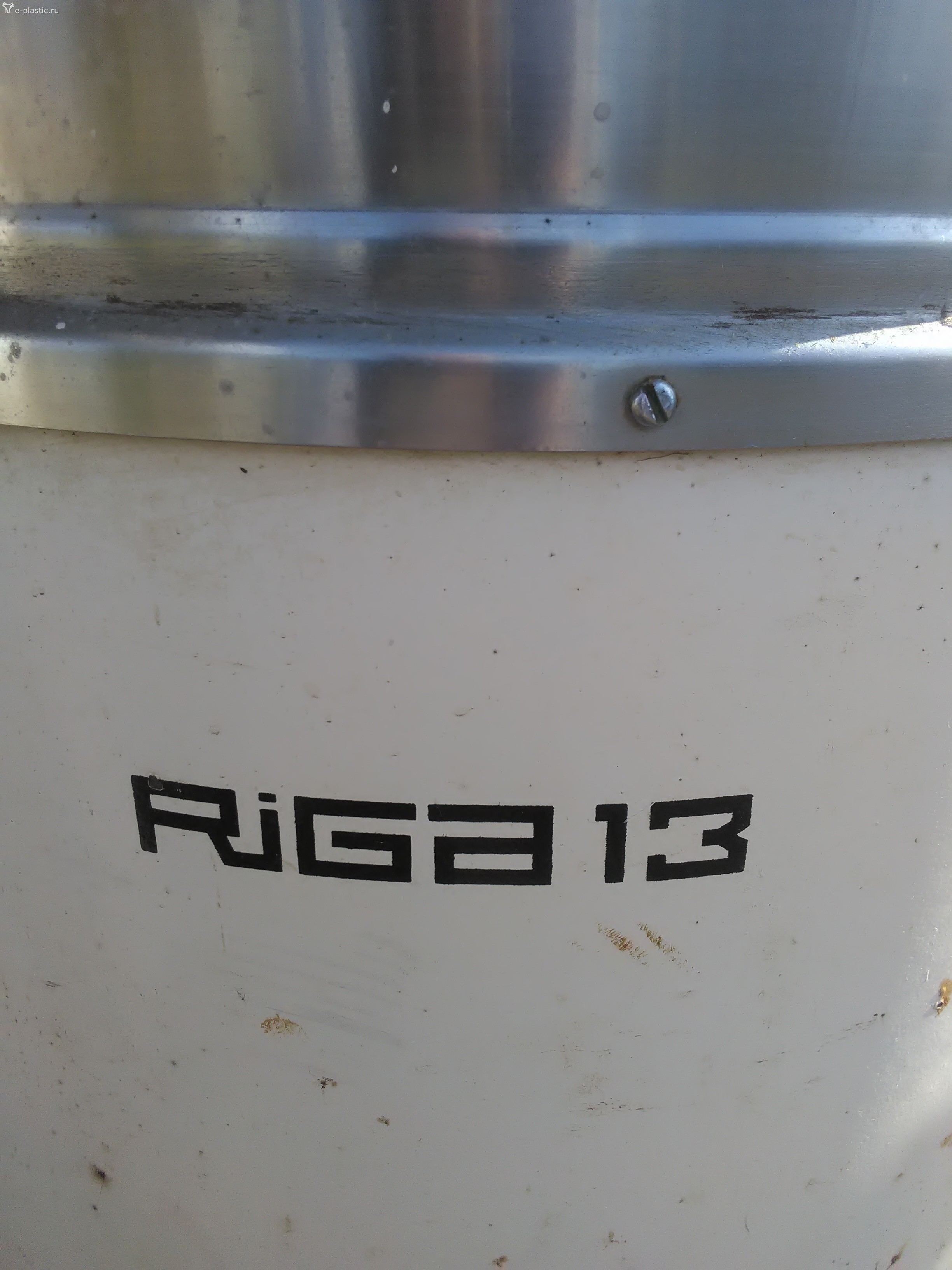

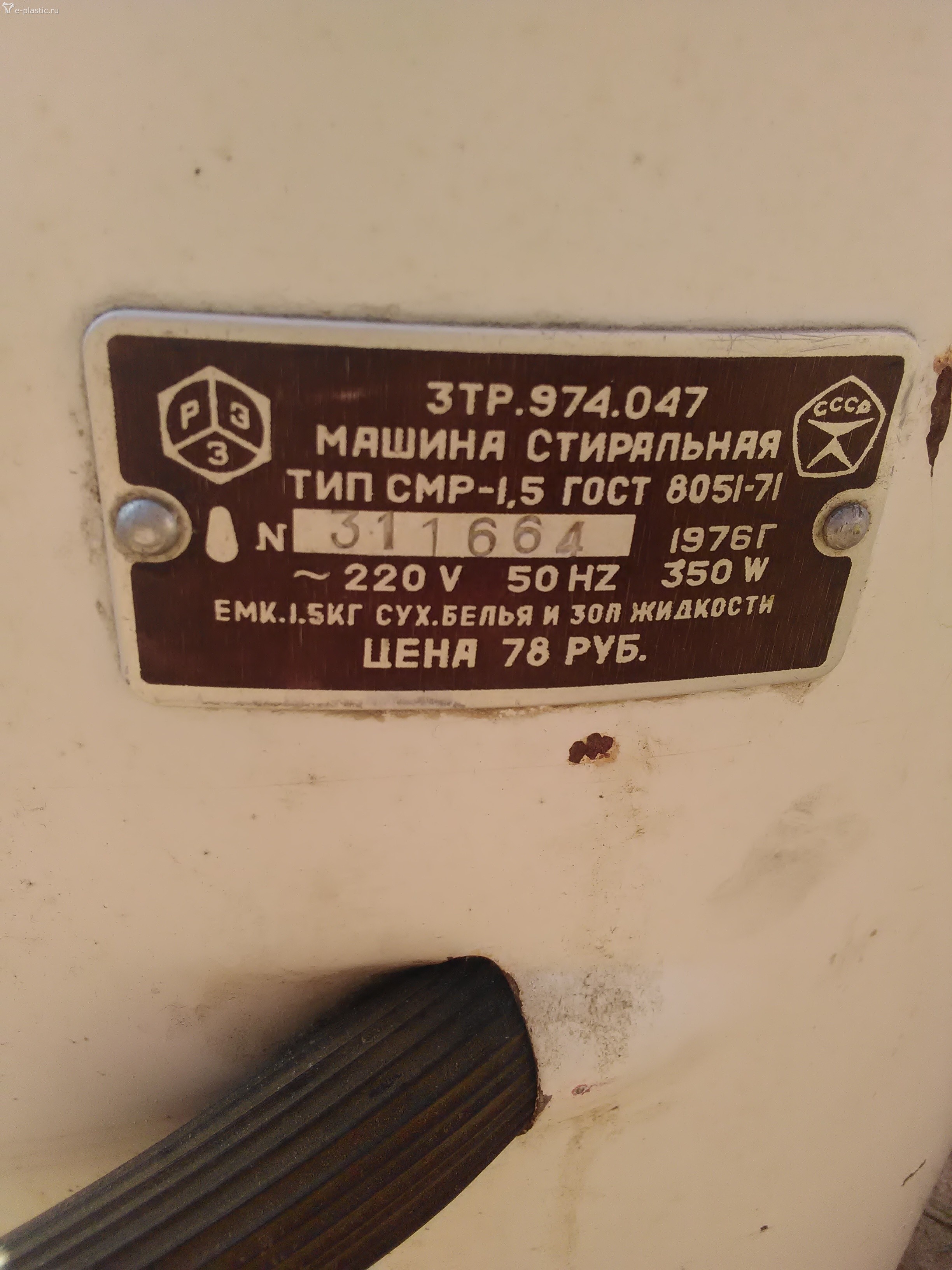

Сообщения: 5750
Re: KuASY 1400/250
#709 Сообщение ЗЮМ » 01 окт 2023, 18:35
47 лет. Хотите смейтесь хотите нет. Стираем на даче. Работает без ремонта. 20 лет стояла в кладовке. И глядя на рост цен, жена шумит не вздумай выкинуть. Возврат в СССР. Обратите внимание на шильдик. Я ЗА.( офтопик отдыхает)
Артур69 • Woolfy

Re: KuASY 1400/250
#710 Сообщение kilbil » 01 окт 2023, 18:45
ЗЮМ писал(а): 01 окт 2023, 18:35 47 лет. Хотите смейтесь хотите нет. Стираем на даче. Работает без ремонта. 20 лет стояла в кладовке. И глядя на рост цен, жена шумит не вздумай выкинуть. Возврат в СССР. Обратите внимание на шильдик. Я ЗА.( офтопик отдыхает)
Даже без смеха приходит мастер и говорит ремонтируйте по возможности финансовой и зап. частей не приобретая новую технику. Раньше если написано прослужит 5 лет это формальность. А сейчас это вердикт.
