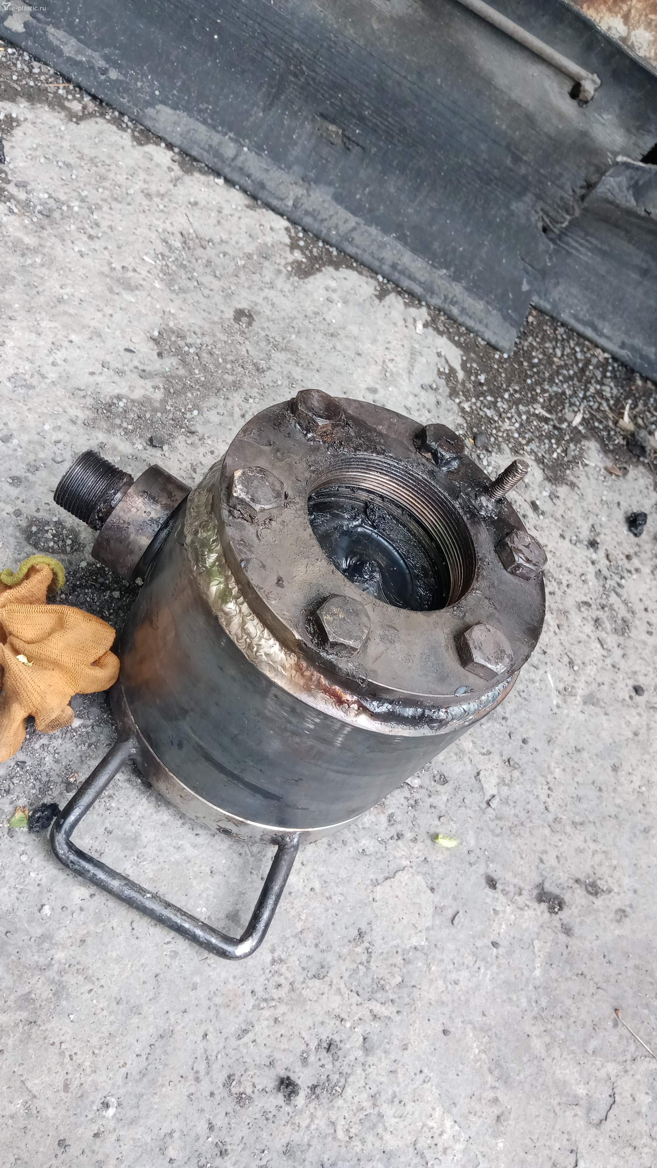

Коллеги здравствуйте. Кто сталкивался на китайском выдувном пленочнике что начинает течь узел фильтрации со стороны шнека, как решали проблему? Уже и заваривали и новый брали, конструктивно под шибер сделан, и начинает течь со временем со стороны шнека.

А фото узла фильтрации, места , откуда начинает течь, можно?

Течёт где соединения болтами и там где уже заварено.

Где-то что-то не так в консрукции. Имею ввиду не неверные решения по конструкции узла, а износ каких то частей. И то, что сейчас бежит по болтам и сварному шву, предполагает:
- неустранение причины. Расплав все таки попадает через неплотность сопрягаемых частей в отверстия для болтов;
- плохое качество сварного шва.
Не думаю, что применение сварки - правильно решение. Надо искать причины в самих элементах узла.
До применения сварки разбирали конструкицю? Есть какая то информация по внутреннему устройству узла?
И еще вопрос - а как фильтруюущий элемент планируете менять?

Сейчас у всех продавцов запчастей такие фильтры, раньше он был литой, без вот этих болтов под шибер. Сетку меняем без проблем, на фото ведь сторона что накручивается на шнека.

Думаю, конструктивная ошибка. У нас все литые.

Или не вставили какую то прокладку. Первое впечатление при присмотре фото: принято самое первое, самое типовое, самое простое (без заморочек) решение - а давайте заварим. Без вникания в проблему, без деталировки и прорисовки узла, что бы опрелелить возможные места и причины продавливания расплава. Ну и, как написал выше - некачественная сварка. Иначе как через неё может выходить расплав - наличие пор в сварном шве.
В данном случае вижу два варианта:
1. Идти по начатому пути, то есть и далее пытаться как то минимизирповать выход расплава. Сварной шов ремонтировать, в местах выхода расплава зачистить, и подварить. Можно еще смочить керосином - хорошо "визиулизирует" непровары, поры. НУ и болты - или тоже обварить, или же подложить под головки прокладки из отожженной меди.
2. Ликвидировать сварной шов, разобрать и попробовать определить возможные места, причины продавливания расплава.

Могу ошибаться,но кажется что давление должно держать внутреннее сочленение деталей и как бы просится прокладка внутри,а не снаружи где сварка.
Снаружи притянуто,а внутри зазор .
Как вариант,возможно,при сборке сам конус адаптера упирается в цилиндр не позволяя добиться плотной стыковке внутренних поверхностей....или как то так....То есть китайцы разводят руками не просто так. Возможно просто ошибки монтажа,как вариант с притянутым конусом(фланец с ручками)к корпусу фильтра
На двух фильтрах ошибки комплектации маловероятны.

леха писал(а): 30 июн 2023, 08:29 .... и как бы просится прокладка внутри,а не снаружи где сварка.
Согласен с Вами. Но в предложении о прокладочных кольцах под головки болтов имеется ввиду уже текущая ситуация.
леха писал(а): 30 июн 2023, 08:29 На двух фильтрах ошибки комплектации маловероятны.
А почему бы и нет.
Для таких выводов нужно убелится в том, что или изготовитель разный (не поставщик, а именно изготовитель), что фильтра изготовлены в разное время, а даже если и в разное, что на сборке не был один и тот же работник.
Да, вероятность совпаденй мала, но она имеется.
А вообще то, как уже писал ранее, сюдя по фото, узел не такой уж и сложный. Надо было самостоятельно выполнить чертеж, эскиз, и понять причины пропускания расплава.
Предложденные варианты написаны ранее.

Вот у вас правильное предположение что получается внутри зазор, у самого первого узла фильтрации таких проблем не было, он литой.

Обварили получше, течи больше нет. Тема закрыта.

Зачем первоначально варили?????? Там все очень просто ((((((( Фланцем затягивается и все

Подтягивали, все равно была течь из под болтов и отверстия под термопара. Из под флянца тоже течь шла, особенно когда на вторичку переходишь.

Тогда это или 100% брак или всё-таки что то попало в посадку

У нас между фланцем и телом 7мм зазор
