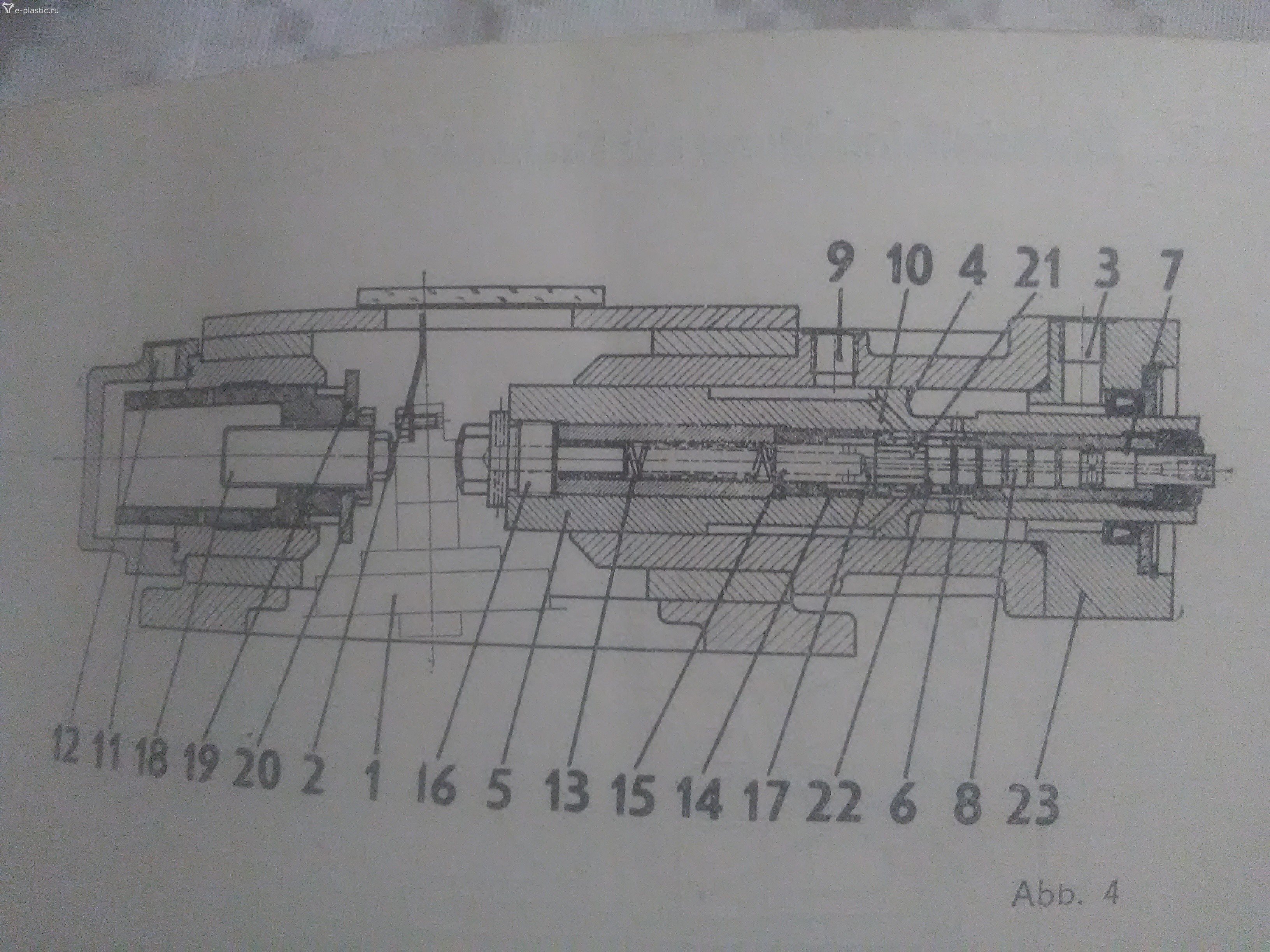

Первый абзац Задание: 1.4. Сервоприводное устройство с приводом от скольжения
Задание:
C 20.11 и. C 20.12
Поток подачи центробежно-поршневого насоса регулируется гидравлическими поршнями, которые
через встроенный распределительный клапан с последующим управлением соединяются с
Подача потока низкого давления регулируется стабильно. Каждое промежуточное
значение настраивается. Распределительный клапан приводится в действие механически снаружи с небольшим усилием (около 1 кп)
. Возможна дистанционная эксплуатацию с помощью троса. Посредством этих
Регулирующее устройство позволяет обнулять радиально-поршневой насос.
Способ действия:
На рис. 4 показано сервоприводное устройство с приводом от скольжения. Который ведет к ( Перевод на мой взгляд нормуль.)

#676 Сообщение Артур69 » 16 сен 2023, 00:13
Я тоже попробовал через фотопереводчик. В принципе да, но неточности присутствуют .
14 Сервоуправление с выдвижным приводом C 20.11 brw. C 2o.12
Подача радиально-поршневого насоса непрерывно регулируется гидравлическими поршнями, на которые попеременно подается поток низкого давления с помощью встроенного распределителя с последовательным управлением. Возможно дистанционное управление с помощью троса. С помощью этого устройства управления радиально-поршневой насос может быть перегружен.
Способ действия:
На рис. 4 показано устройство сервоуправления со скользящим приводом. Поток масла низкого давления, необходимый для срабатывания, подключен к штуцеру 3. Гнездо 7 заблокировано управляющим поршнем 8. Однако поршень 5 не может перемещаться влево, так как масло заблокировано за поршнем 11. Обратный поток, который перекрывается через штуцер 12, управляющий трубопровод не показан, перекрывается управляющим поршнем 8.
Если управляющий поршень 8 под действием усилия пружины 13 поднимается влево (усилие на преодоление усилия пружины около 1 кп), то открывается обратный поток. Масло, нагнетаемое за поршнем 11, по напорной трубке 16 поступает в поршневой насос. Поршень 5 перемещается влево по кольцевой поверхности 4 до тех пор, пока управляющая кромка 17 не перекроет обратный поток. При этом поршень смещается влево на ту же величину, что и управляющий поршень поршневого насоса. Новое смещение управляющего поршня 8 вызывает такое же перемещение на величину нового смещения. Левое крайнее положение поворотной части задается стопорным винтом 18, стопорной шайбой 19 и пазовой гайкой 20.
Теперь поток низкого давления воздействует на кольцевую поверхность 4 поршня 5 и одновременно через конус 6, кольцевое пространство 21, канал 10, штуцер 9, линию управления и поверхность поршня 11. При этом поршень 11, поворотная часть 1 и поршень 5 смещаются вправо до закрытия управляющей кромки 22. Таким образом, поршень 5 и, соответственно, поворотная часть 1 смещаются вправо на ту же величину, на которую смещается вправо управляющий поршень 8.
На задней стороне фланца 23 имеются резьбовые отверстия, предназначенные для установки рабочего органа, предоставляемого заказчиком.

2) Способ действия: на рис. 4 показано сервоприводное устройство с приводом от скольжения. масляный поток низкого давления, необходимый для приведения в действие, подключается к клемме 3. это приводит к удару по кольцевой поверхности 4 поршня 5. канал 6 во втулке 7 заблокирован управляющим поршнем 8. однако движение поршня 5 влево не происходит, поскольку масло попадает в ловушку позади поршня 11. обратный поток, проходящий через клемму 12, не показанную линию управления, клемму 9 и канал 10, заблокирован управляющим поршнем 8. система находится в состоянии покоя, позиционного движения не происходит. (((Я обзацами перевожу. Потом сравню с твоим текстом. Перевод слегка карявый но понятен для тех кто деал ремонт и не раз. Для новичка сложно по началу. Спасибо Артур.)))

3) абзац.Если управляющий поршень 8 смещен влево на величину, противоположную силе пружины 13 (усилие срабатывания для преодоления силы пружины составляет около 1 кп), то обратный ход открывается. масло, которое было задержано за поршнем 11, теперь может стекать по трубопроводу управления, каналу 10, кольцевому пространству 14, отверстию 15 и пробивному нажимному винту 16 в радиально-поршневой насос. поршень 5 перемещается влево через прижимную поверхность 4 кольца до тех пор, пока контрольная кромка 17 не перекроет обратный ход. таким образом, поршень сдвинулся влево на ту же величину, на которую был сдвинут управляющий поршень 8, и при этом поворотная деталь 1 центробежно-поршневого насоса сместилась влево. повторное перемещение регулирующего поршня 8 вызывает такое же перемещение на вновь перемещенную величину. левое конечное положение поворотной детали регулируется стопорным винтом 18, стопорной шайбой 19 и гайкой с пазом 20.(( Свет добавил, гугл прозрел малехо 70% текста)

4) абзац. Если управляющий поршень - золотник перемещается на величину вправо, канал 6 соединяется с каналом 10 через кольцевое пространство 21. поток подачи низкого давления теперь воздействует на поверхность 4 кольца поршня-золотника 5 и одновременно на полную поверхность поршня - золотника 11 через канал 6, кольцевое пространство 21, канал 10, соединение 9, линию управления и соединение 12. поскольку площадь воздействия поршня - золотника11 больше, чем площадь воздействия поршня - золотника 5, поршень- золотник 11, поворотный элемент - траверса 1 и поршень- золотник 11 будут распределены по всей поверхности поршня - золотника 11и продолжат сдвигать вправо траверсу до тех пор, пока контрольная кромка 22 не закроется. таким образом, поршень-золотник 5 и, следовательно, поворотный элемент 1 траверса сместились вправо на ту же величину, на которую был сдвинут вправо управляющий поршень-золотник 8. на торце фланца 23 предусмотрены резьбовые отверстия, предназначенные для размещения приводного устройства, либо как на Куаси 1800/400 либо дистанционно через тягу как на Куаси 630/160 или Куаси140/250.
предусмотренного заказчиком.(( 100% текста страницы , немного подредактировал и убрал лишнее что нагородил гугл))

#684 Сообщение ЗЮМ » 16 сен 2023, 02:17
Далее, чертеж деталировку на стол и учим матчасть. В тексте низкое давление понимать как давление управления Px servo от шестеренчатого насоса ТПА. 35 кг/см кв. Норма срабатывания по времени 0,5 сек. Давление Рхservo не превышать 40 кг/см кв. Угроза обрыва болтов крепежа корпуса поршня- золотника 11 , возвратника.( Были случаи в нашей практике) Реакция срабатывания механизма корректируется аппаратурой регулирования на трубах на поверхности гидростанции. Холостой ход насоса и предел разворота хода траверсы мин- макс регулируется упорами контрится гайками и стопорными замками.Видно на чертеже. Настроено на заводе. При ошибке Угроза отрыва упора рога траверсы. Вот теперь пока все.
