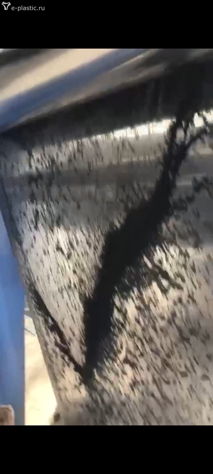

Добрый день.
Помогите, пожалуйста, советом.
При производстве полипропиленовой пленки вылезла вот такая проблема.Предположила первым делом перегар сырья(сибур 30ка, мел ramoy 98.2, светостабилизатор тосаф 6639, краситель a-len 90120).Меняла в рамках партий сырье,пробовала менять на другие марки и производителя,исключала поочередно,запускала на чистом ПП(на чистом ПП такого не было),но работать без добавок не вариант.Снизила температуры.Поставила со 180 до 220 с шагом в 5 градусов,на голове 220.
Как только постоит экструдер без слива расплава,начинаем запускать и заводить, все спокойно,минут через 15 начинается фестиваль.Как будто все что постояло, соединилось, а новый замес не гомогенизируется и какая-то добавка мигрирует. Отправила электрика проверять термопары и датчики, т.к. перемерила бесконтактным термометром зоны и расплав, и вообще не бьётся с тем, что установлено.Но может быть не так, из-за погрешности измерений.

Попробуйте добавить прцессинговую добавку. Второй момент вы пишите, что меняли сырье на других производителей что и каких именно краситель меняли? Я почему спрашиваю недавно видел на красители Аленовском грязь в мешке.

Кроме того, что написал выше попробуйте прочистить экструдер и запустить его без светостаюидизатора.

Все это пробовала.И процессинг запускала,краситель меняла на тосаф 9201 и аленовский только 90130, зачищала чистым ПП.Пробовала поочередно добавки вводить.Ничего не помогает

На другой линии это же сырье идёт без проблем

В таком случае рискну предположить, что у вас может износ шнека, а раньше на этом экструдере не было проблем при переработки пп это недавно появилось?

Он там сто процентов есть, потому что линия 2006 года))и под утилизацию он уходит через неделю.Но эту неделю на нём нужно работать и плюс для меня это что-то новое.С таким еще не сталкивалась.Нужно разобраться.Каким образом можно увеличить гомогенизацию расплава при очередном этапе износа шнека?Сейчас поставила температуры наоборот выше, чем обычно.240 градусов.Чтоб полипропилен не начал деструктировать.Может правда краситель не проплавляется,хотя ранее таких пробоем на этой линии не было

Тут надо смотреть какая основа красителя, а то что из за красителя бывают очень большие проблемы это не большой секрет. Я не понял Вы сказали, что мерили температуру инфракрасным термометром, большая разница между заданной и заверенной.

Да и по красителю посмотрите номер партии и на которой работаете сейчас вполне возможно что краситель не самого лучшего качества.

Вы попробуйте в рецептуру термостабилизатор, это наверное будет самым верным вариантом.

По логике если некоторое время после остановки всё ок то деструкция маловероятна, скорее непроплав,% красителя мал скорее всего и можно было бы предположить что он плохо расплавляется ,стоит на сетке и через некоторое время продавливается.....На сетке что видим при её замене?
Я бы установил бы по шнеку температуры с горы и убедился бы что масло из редуктора в шнек не попадает.

Я была права про гомогенизацию расплава.Попробовала поднять температуры,правда не 240,а 255 градусов на голове и 250-265 по шнеку в итоге вышло и пошло нормально.Даже физмехи нормальные.
