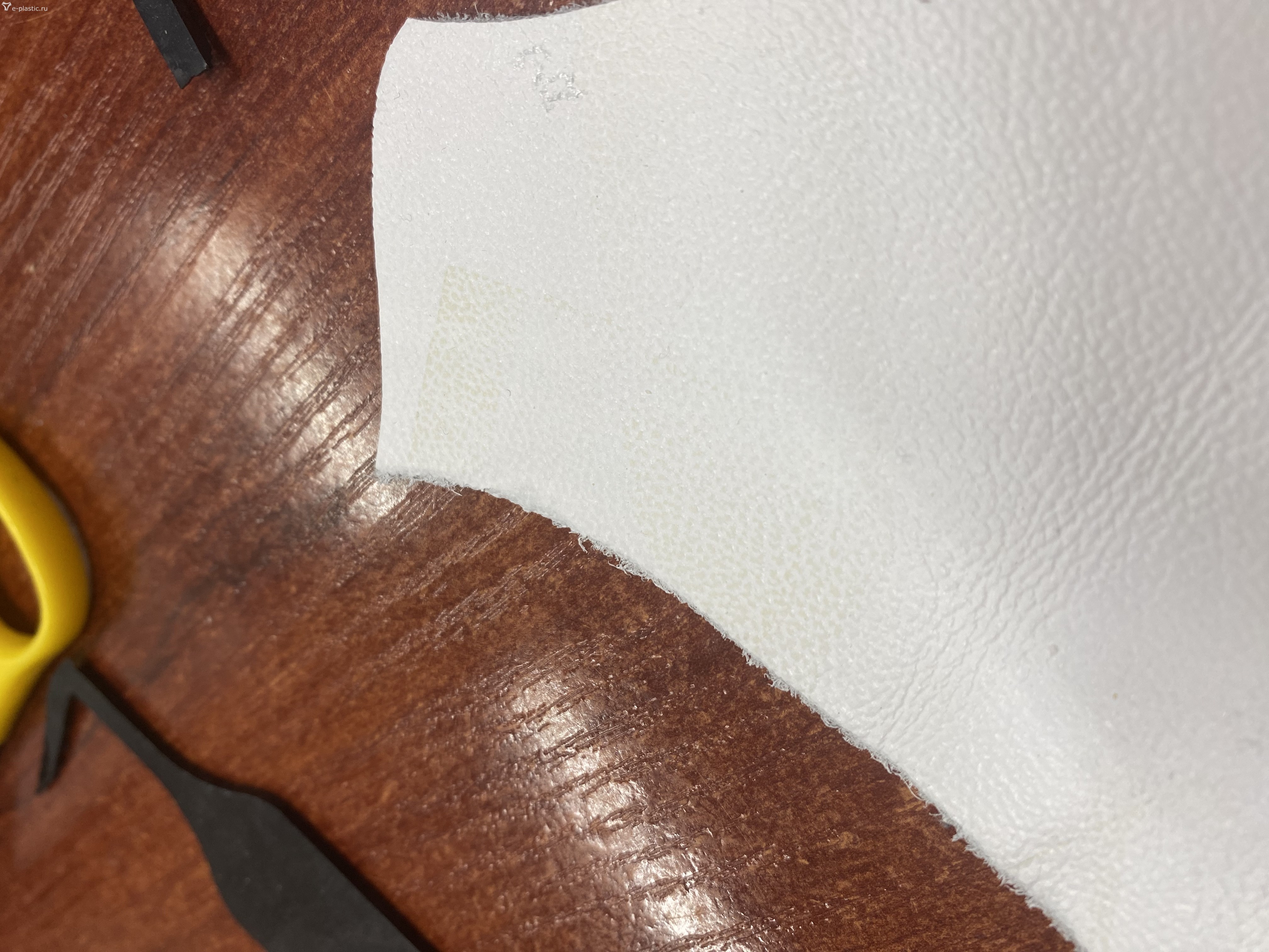

Здравствуйте! Производим резиновую смесь, которую в дальнейшем Заказчик использует для изготовления подошв разной обуви. Возникла проблема при изготовлении белых мокасин: при сшивании с подошвой на белую кожу переходят темные и желтые пятна. Давно работаем над рецептом, пробовали исключать разные ингредиенты. В составе скмс 30 аркм 15 или ски, СКД, техуглерод п 514, масло И20 А, диафен, ацетонанил, сера и сульфенамид (пробовали систему сера-альтакс-Тиурам). Первым делом подумали на воск (изначально был в составе) и мягчитель (масло И20). Исключение воска и использование хорошего масла ГОСТ результатов не дало - прикладываем образцы к белой коже, прижимаем и через сутки проявляется желтизна. Исключали по очереди защитные добавки, масло, меняли вулканизующую систему, даже пероксидную пробовали - все равно желтит. Подскажите, пожалуйста, может есть какие то мысли или кто-то сталкивался с подобной проблемой, буду очень благодарна!

А если кожу покрасить другим красителем?
Пятна смываются?
Пятна смываются?

Самое красящее из всей рецептуры - техуглерод. Как вариант, я бы попробовал марку с крупным размером частиц и низкой маслоемкостью.

К сожалению, по всей видимости, проблема не в техническом углероде - мы настолько отчаялись, что уже пробовали изготовить резиновую смесь вообще без наполнителя, в составе были только каучуки и вулканизующая система. Тоже пожелтело(((
Также пробовали заменить каучуки (смесь СКИ+СКД) на смесь СКМС-30 АРКМ-15 + СКД, на чистый СКМС-30 АРКМ-15, на каучук СКИ другого производителя; исключали защитные добавки, масло... Через 8-12 часов контакта с белой кожей желтизну давали все варианты

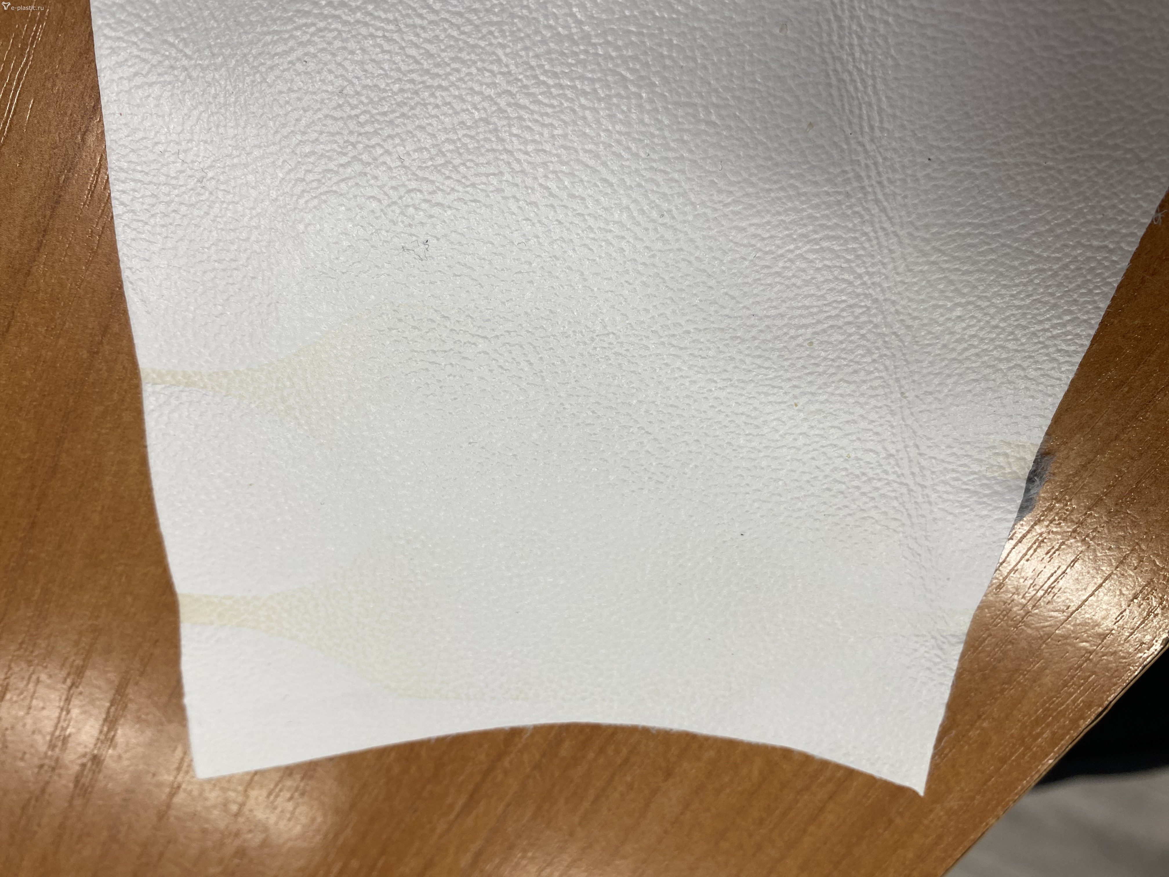

Может от кожи плясать ? Посмотрите здесь.
Проверка миграционной стойкости кожи:
Когда кожа вступает в прямой контакт с пластмассами, содержащими пластификаторы, может произойти миграция цвета, известная как миграция. Растворимые и особенно жирорастворимые красители могут проникать в пластик через пластификаторы и окрашивать его. Очень часто только один или отдельные компоненты смесей красителей, используемых для окрашивания кожи или для финишной отделки, становятся рыхлыми, поэтому цвет, который мигрировал, может иметь другой оттенок, чем вся смесь, использованная для окрашивания кожи.

Снять ИК с исходной (белой) и пожелтевшей (после контакта) поверхности. Сравнить спектры и уже из этого сделать выводы о том, что там "прибавилось" нового и что могло к этому привести.

Думаю, что Вам нужно уйти от сульфенамида ( не важно, Ц, М). Они окрашивают светлые резины. Нужно пробовать другие ускорители для светлых резин.
