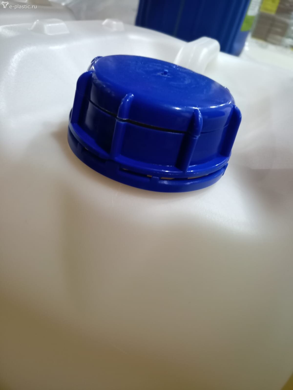

добрый день! может быть кто-то сталкивался с такой проблемой - крышки трескаются через некоторое время после накручивания их на горловину (от нескольких часов до нескольких дней). фото прикрепляю. льем из первичного пнд22-12 + 10% пвд158. накручивание ручное, как говорит клиент, чересчур сильно не затягивают.

Сколько времени проходит между литьем и закручиванием?

по-разному, минимум дня 4, максимум пару месяцев на складе задерживаются

Попробуйте увеличить процент ПВД или замените ПВД на линейный ПЭ.

Поддерживаю уважаемого коллегу, но надо посмотреть и на пнд, используйте марку которая имеет большую стойкость к растрескиванню.

форма ГК? может слишком резкое охлаждение? лучшее - добавить ПВД
Сильно может влиять температура хранения. Минусовая способствует треску. Говорите с заказчиками, чтобы как то термостабилизировали. не желательно накручивать сразу с улицы.

Из практики перемещения пластиковой посуды при минусовых температурах: многие пластиковые крышки на пластиковых же горлышках имеют склонность лопаться. Из-за большого коэффициента температурного расширения/сжатия. Видимо, этот параметр должен как-то нормироваться.

Нет, господа, температура здесь ни при чём. Как говаривал один старый персонаж в одном старом анекдоте, сыпьте больше заварки, жиды.
Т.е. проблема в не правильном составе. Крышки хреновых производителей имеют склонность трескаться со временем. Крышки хороших производителей не трескаются никогда в принципе. Всё просто - полиэтилен усаживается, охрупчивается и трескается у плохих производителей. Это может быть неделя, год или 10 лет. А вот у хороших крышки и 20 лет работают. И хрен им по деревне. Ни высокие температуры их не сушат, ни низкие не охрупчивают. При чрезмерном закручивании не крышка трескается, а витки резьбы проскакивают и то без последствий. Но затяжка такая практически не реальна. Чаще присохшую крышку приходится отвёрткой в нахаловку сковыривать. Потом накручивается, как ни в чём не бывало.
По ощущениям, если в тех крышках и есть ПНД, то его очень мало. А в основном, там или ПВД, или линейный. На ощупь больше на ПВД похоже.
Ну и толщину стенок крышки не надо большую делать. Стенки оптимальной толщины, это не только экономия на материалах, но и меньшие усадочные напряжения. Это я сейчас как механик говорю.
Вон, кто-нибудь когда-нибудь видел или слышал, чтобы крышка от хорошей пищевой пластиковой бутылки трескалась, вне зависимости от её диаметра, нагрузок или возраста? О то-ж

Сталкивались с подобной проблемой еще в 2000 при литье крышек для газ-воды.Тогда заменили литьевой 277 на экструзионный 276 и проблема ушла.ПФ были итальянские и итальянцы же и научили.

Также делал, но из за отсутствия 277 пнд, станку тяжелее впрыск делать на 276 пнд, птр разный.

Да,нужен запас мощности ТПА,но проблема решается 100%

Однозначно нужна повышенная стойкость к растрескиванию.
Попробуйте ПЭ2НТ21-13 UV1. Сами используем 15550, но у нас тонкостенка.

У обсуждаемых марок низкая стойкость к растрескиванию - это известный факт. Запросите у производителей данные по ESCR, чтобы не было сомнений о причинах такого поведения крышки.
Для данных изделий нужно применять литьевые бимодальные марки ПНД.
попробуйте HD4056MO и полностью закроете этот вопрос. :co_ol:
