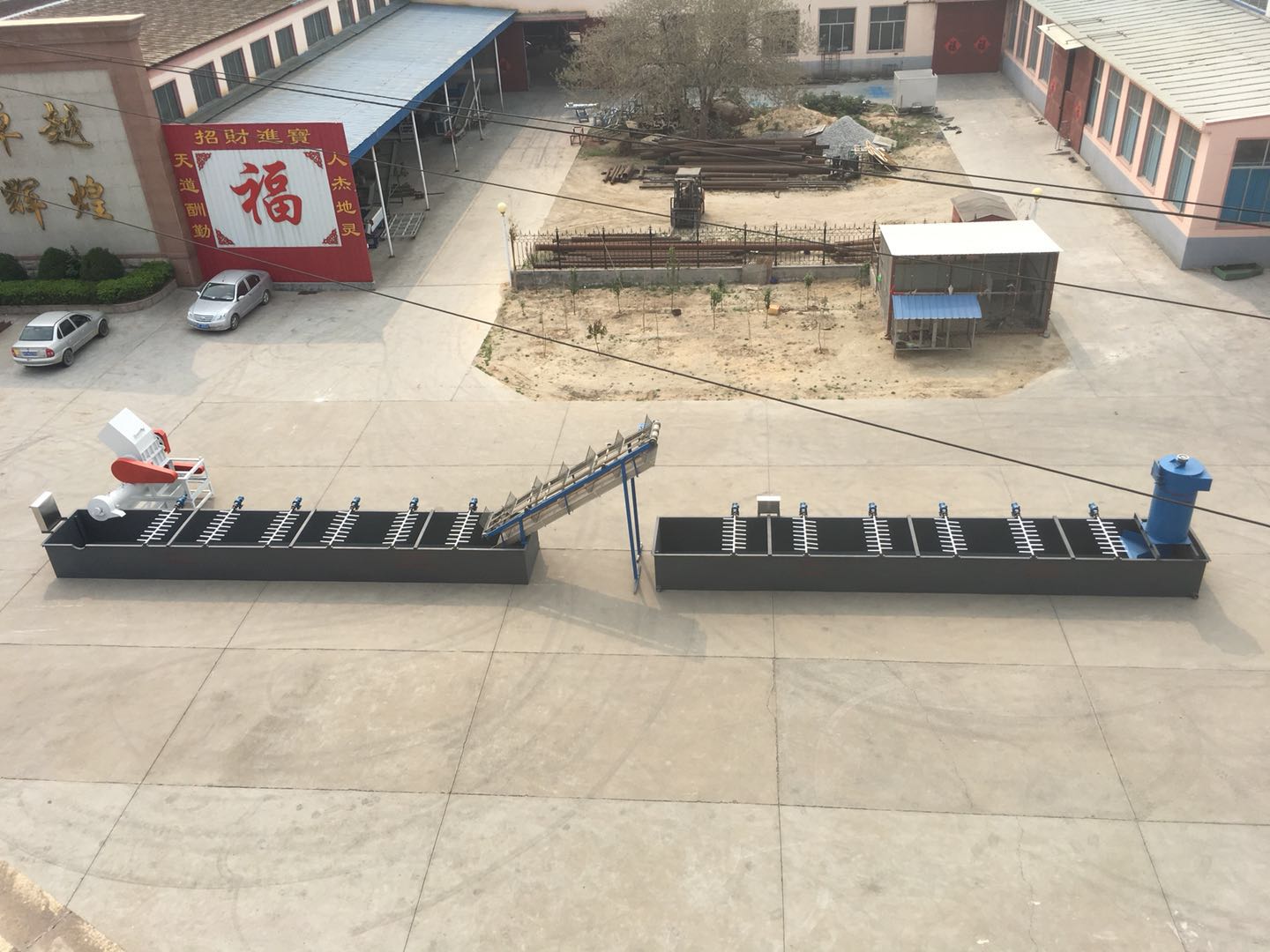

Новые модификации мойки.
Та что с двумя дробилками на 3000 кг в час на плёнке ПЭ. Две точно тонны выдаст.
Но логично работать на одной, а вторая в резерве с наточенными ножами стояла. При затуплении на первой переходишь на вторую и работаешь круглые сутки ( это для конкретных трудоголиков) :a_g_a: . А на плёнке стретч ножи затупляются быстро.
