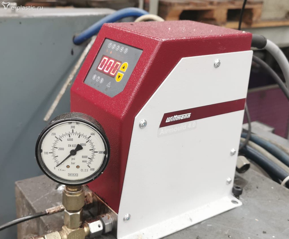

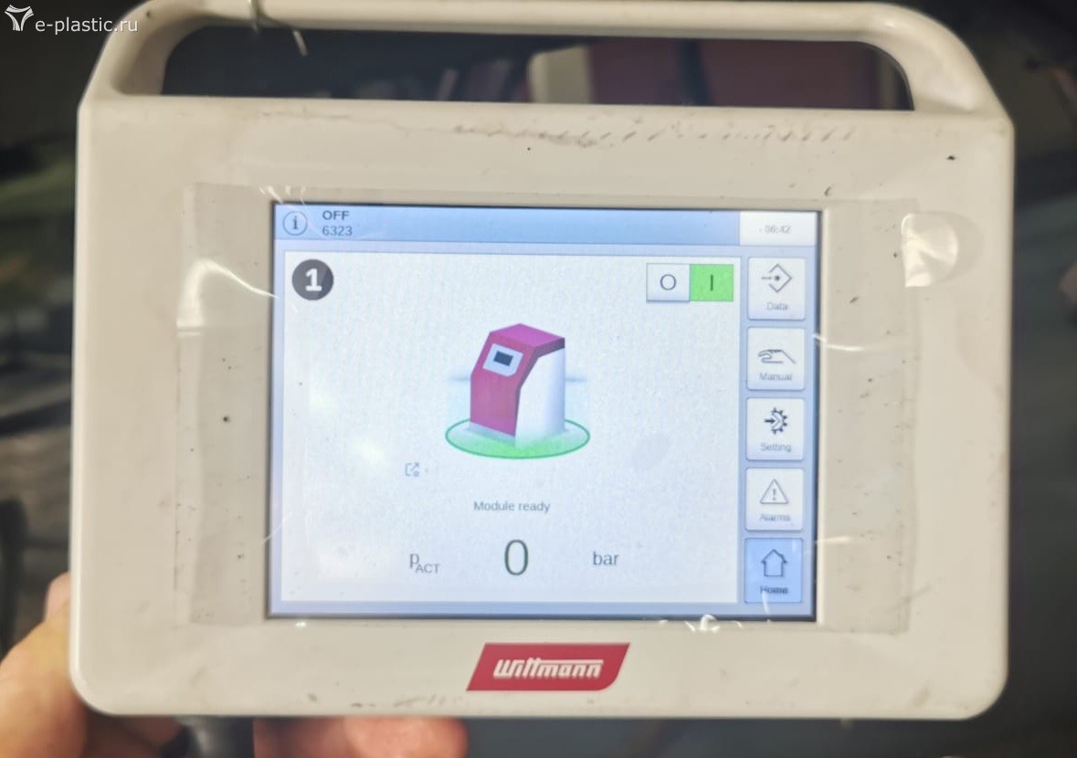

Упростить, может даже вполне реально. Есть нюансы. Во первых оборудование не из дешёвых и в статье показаннны только модули и пульт управления. Но нужна ещё газовая установка. Простым языком это компрессор с газовыми болонами. Второй нюанс , очень сложно вплоть до невозможно использование материалов с очень высоким птр. А так лить можно всё что угодно не смотря на размеры и формы . Естественно прессформы тоже специальные. Впринципе ничего сложного, просто в формообразующей стоят иглы ( клапаны) для входа и выхода газа. Мы их научились делать сами . Бывает ломаются . В сети полно информации. Если желание почитать на немецком, ищите .Maks42 писал(а): 09 июн 2023, 08:31 Интересно, можно ли за счет этой технологии упростить литье фитингов?
Gas-Innendruck-Technologie mit Gas-Injection-Moulding
Примерно так. Будут вопросы, всегда пожалуйста.

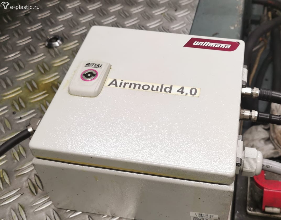

Один из последних запущенных проектов (на территории СНГ) литья с газом мы реализовали в 2021м году в Бресте на заводе GEFEST.
Для справки. Газовые установки у нас 2х видов: первая на фото выше, работает с газовыми баллонами, вторая имеет собственный газогенератор.
Установки разработаны и производятся нами на мощностях старого завода Battenfeld в г. Meinerzhagen

Установки оставили старые , баллоные. Всё остальное поменяли.
