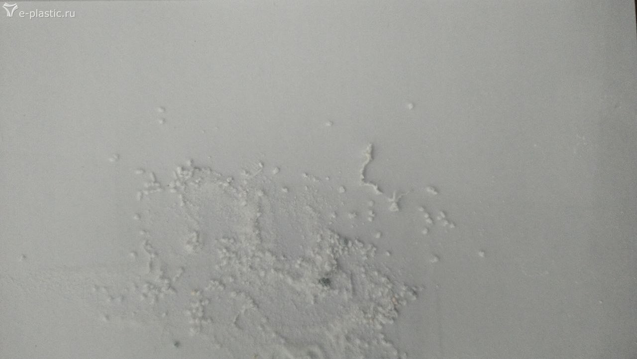

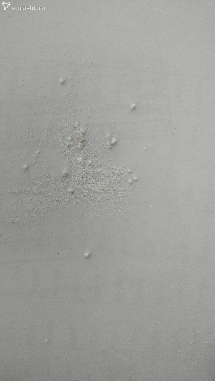

Добрый день.
На производстве жесткого ПВХ профиля появилась проблема: при экструзии профиля, в нем попадают белые вкрапления из-за чего линия или залипает или просто надрывается профиль, образуя дырки.
Недавно на производстве заменили смеситель, и хотим разобраться проблема в нем или же в исходных компонентах смеси.
Просеяли готовую смесь, которую отдаем на линию экструзии - обнаружили белые твердые комочки.
Далее просеяли компоненты и в них тоже есть белые комочки, но так как ранее мы не просеивали то незнаем норма это или нет.
Ниже представлены фото комочков
1. готовой смеси
2. модификатор СРЕ-135
3. кальций- цинковый стаб/ GoldStab 5213.
Помогите разобраться проблема в сырье или смесителе.

Обычно смесь из холодного смесителя попадает на вибросито с размером ячейки 0,4-0,8 мм, на котором отсеиваются все включения. Если количество отсева резко увеличивается, то смотрят, что поменялась в сырье.
Проверьте термопару на горячем смесителе, попробуйте увеличить температуру выгрузки из горячего смесителя до 130-135 С, чтобы добиться полного плавления GoldStab 5213.

Спасибо. С температурой попробуем, а вот сито мы не используем.

Вы сказали. О замене смесителя.
Что было до и какой смеситель сейчас?
Формирование агломератов при смешивании это довольно частое явление.
Проявляется при износе лопаток первой ступени.
или
ПРи неоптимальной геометрии конца лопаток ( часто это встречается у китайцев)
Чаще всего в этой проблеме помогает сито. Но количество отвева на сите зависит от твердости частиц стаба.
Чаще всего это связано с ним.
Потом. может быть.
- не оптимальная линейная скорость конца лопатки в потоке
- стеарат кальция и диоксид титана.
- время смешивания
