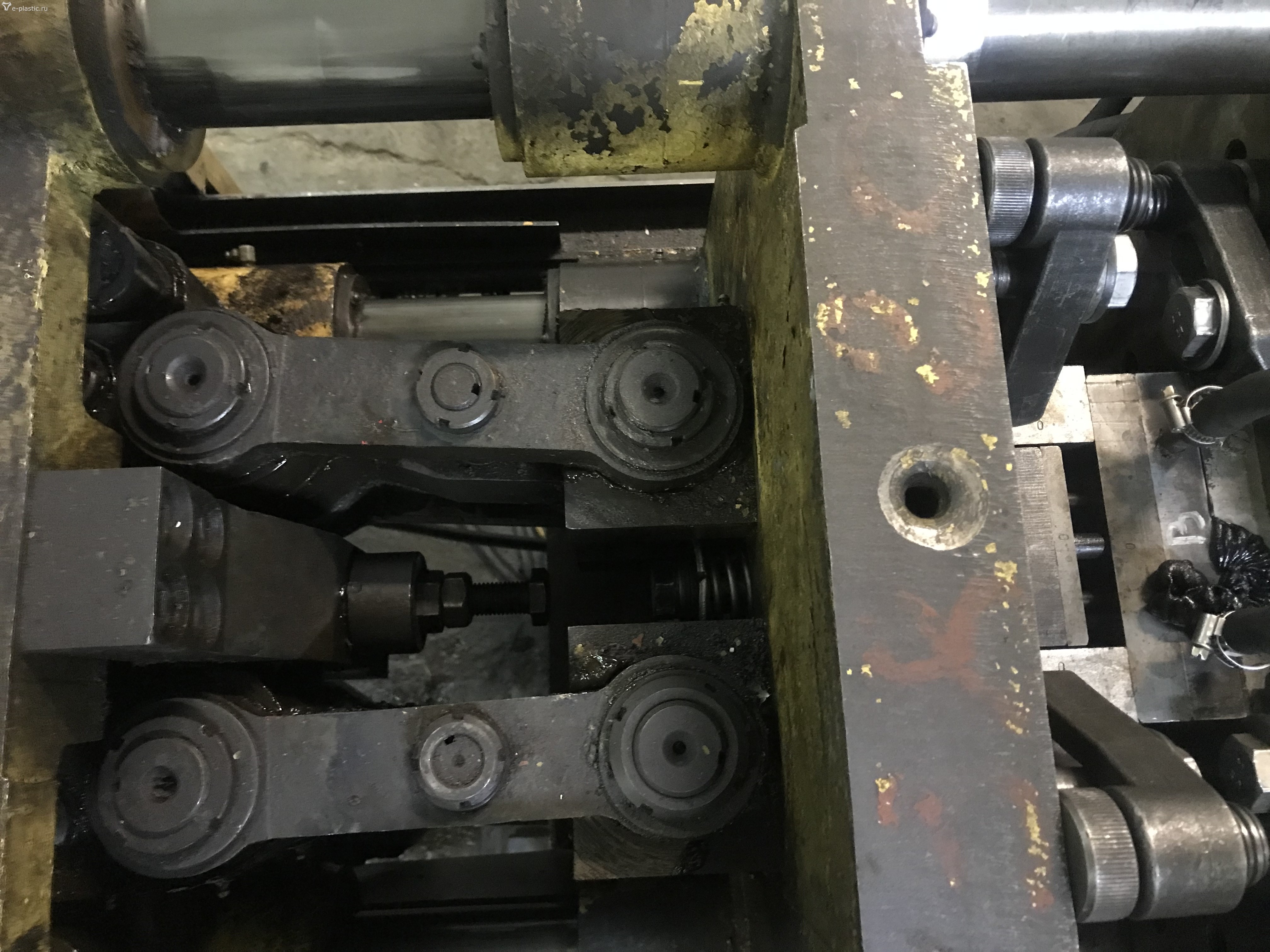

Здравствуйте! Зажало запрессовку в прессформе, гидравликой не получается раскрыть плиты. На фото видно, что с правой стороны рычаги не сомкнулись до конца. Подскажите как решить вопрос «малой кровью»?

Без формы не пытались? В смысле, подвижную часть открутить от плиты, половинки зафиксировать и открыть машину. Форму потом растянуть на более сильной машине или подручными средствами. Толкатель пружинный, в этом случае плюс. Всё это конечно, если заклинило форму.

Форма не заклинила, проблема именно в КРМ. За ночь форма остыла, утром открылась. Зря запаниковал:)

Тоже сталкивался, уменьшил толщину шайбы на штоке смыкания, помогло.
